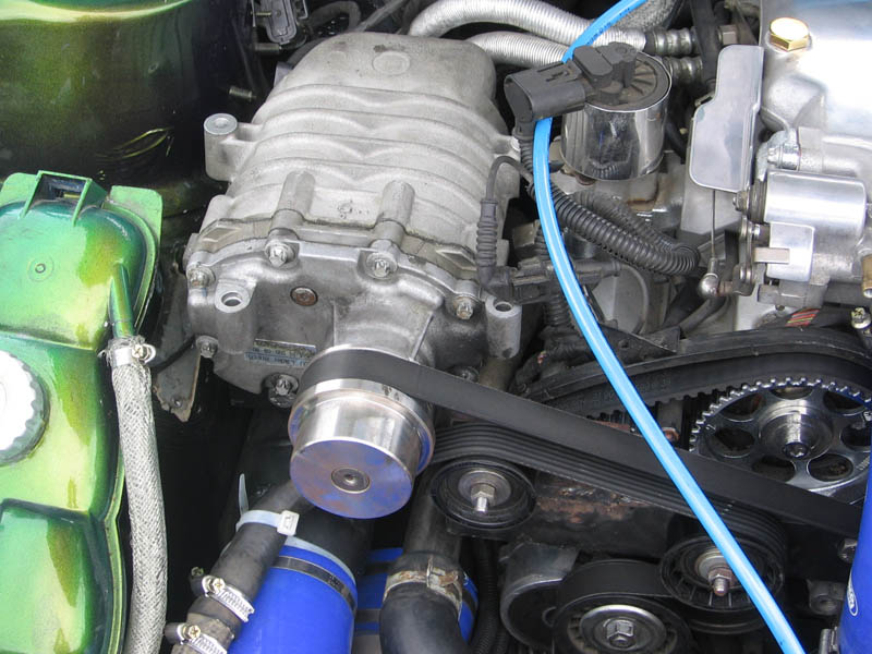

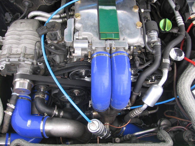

Kompressor im Omi B

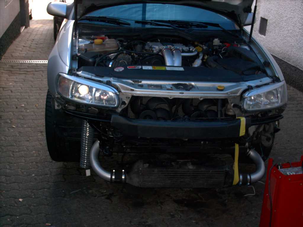

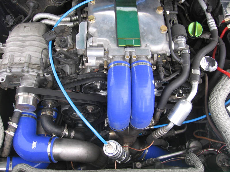

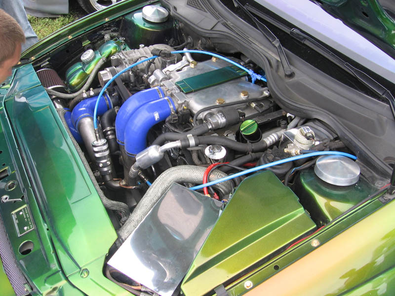

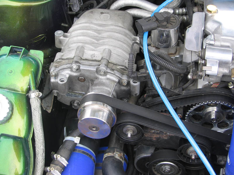

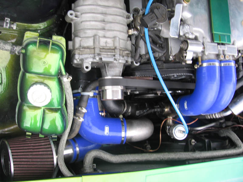

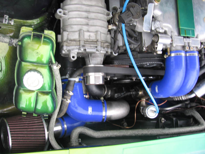

    Respekt!!! Haste auch am Motor was gemacht oder nur den Kompressor drangeschraubt und de Elektronik überarbeitet. Was hastn für nen Kompressor Garret oder so?
    Würde das heir gerne ma wieder aufwärmen wollen. Wie steht´s mit Leitungsdaten und vor allem Haltbarkeit? Auswirkungenauf Anbauteile, Getriebe, Bremsen...

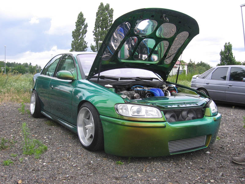

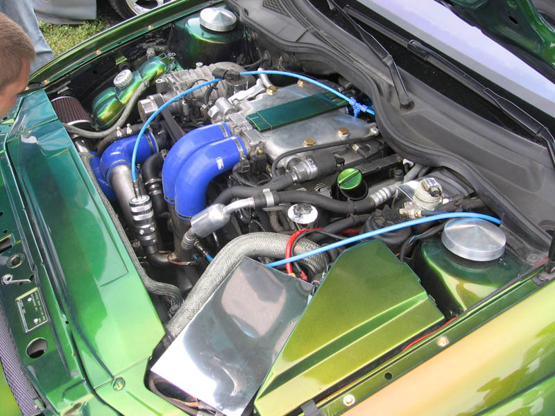

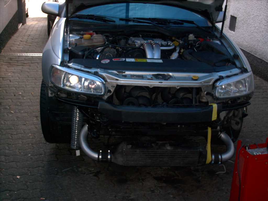

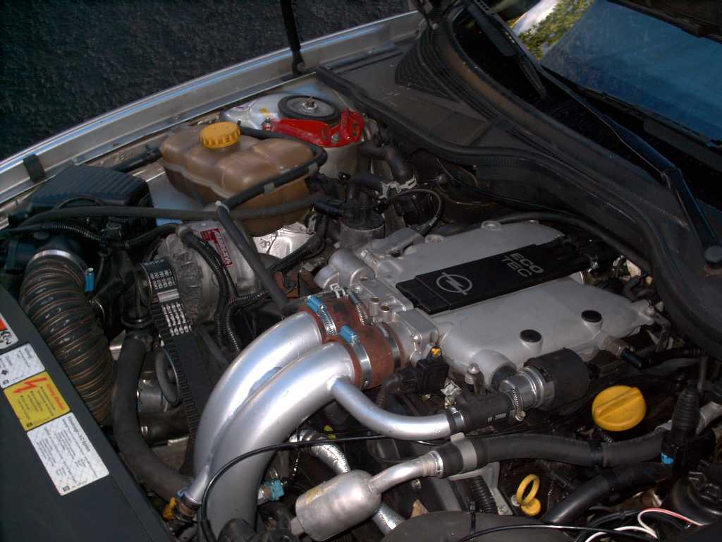

    Wie er sich fährt ? Schnell ;)
    300 PS / 360 Nm Vmax als Kombi echte 260 !
    reduzierte Verdichtung
    3,8 bar BDR
    ZLET DÜSEN
    RS4 Kerzen
    200 CPI Sportkat
    Gruppe A Abgasanlage
    vergrößerter Kühllufteinlaß
    2 x 70 mm Ansaugluftschläuche
    Öl Mobil 1
    U/mIN Limit bei 7000
    Haltbarkeit ? >> gut ;) bis jetzt 160tsd und läuft .... jeden TAG !
    Bremsanlage derzeit >> rundum OZ mit EBC green stuff >> zu schwach
    upgrade liegt bereit in der garage >> VA: 335mm x 34 mit 4 Kolben Sattel
    aber das muß nicht alles so sein.... man kann auch den KIT einfach auf den Serienauto draufchecken mit angepaßtem Standardchip.

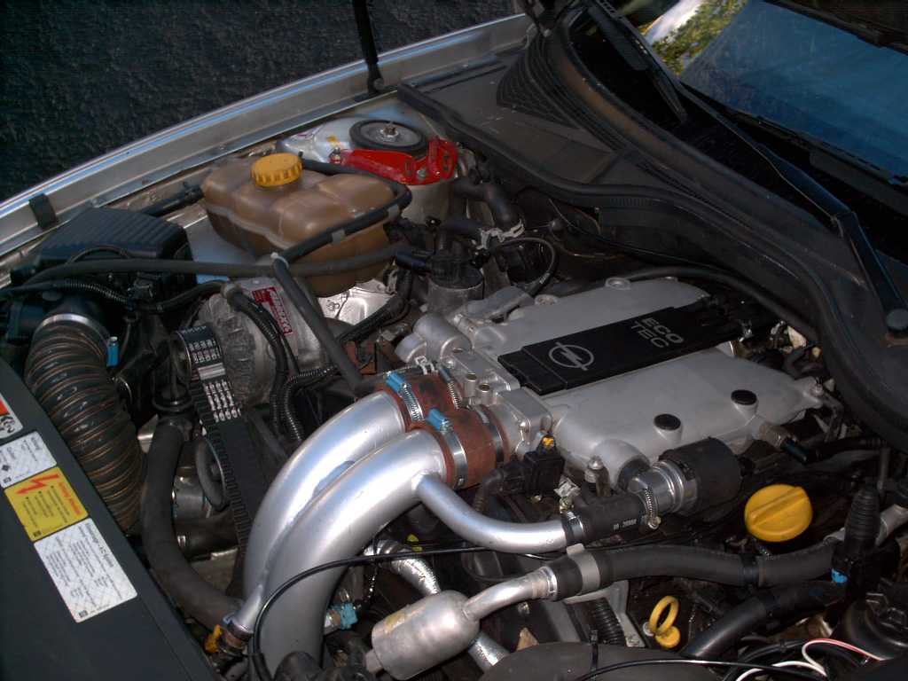

    Du hast doch lt. Profil nen EVO Motor drin C30XEI ? >> dafür gibts nen Turbokit >> bis zu 340 PS und über 400 NM
    PS: Ich würde das AMT erst anfragen was Sie haben wollen, den für den ALFA GTV V6 welcher im Grundsatz gleich ist mit dem X30XE gibts einen 300PS Kompressorkit für die Schweiz :)
