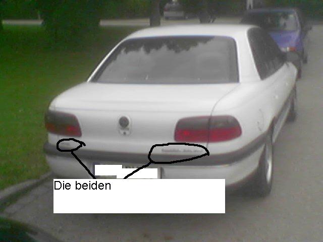

Namenemblems
    am besten mit ner Angelschur.
    Hinters Emblem und dann langsam abziehen.
    Danach die Klebstoffreste mit Silikonentferner entfernen und danach
    mit Politur drüber gehn. Sollte dann nochwas zusehn sein, mochmal mit Lackreiniger drüber und dann nochmal Politur Polieren.
    da die einzelnen Buchstaben und Zahlen nur geklebt sind, habe ich sie(bzw. den Kleber) mit einem Heißluftfön ein wenig erhitzt und konnte sie ohne Probleme und Spuren abnehmen. Die Fläche darunter noch ein wenig gesäubert und gut ists!
    Mfg Stefan
    Habs auch mit einem Fön gemacht geht spurlos alles ab
    Gruß aus Köln Christian
    mit fön etwas erhitzen und die buchstaben entfernen und für den kleber benutze ich so ne gummischeibe von würth die ich in den akkuschrauber einspanne. geht wunderbar und greift den lack nicht an

    Hab die Buchstaben auch mit nem Heißluftföhn abgemacht. Die Klebereste hab ich mit Benzin abgemacht ( Wundbenzin aus´er Apotheke ). Schadet dem Lack nix.

    Ohja wie gern würd ich meine auch abmachen und stattdessen "Gonzo" draufmachen... aber ich weiß jetzt scho wenn ich sie abmache, das man schön den Omega Schriftzug lesen kann.... 13 Jahre lassen Rückstände und der lack aussenrum ist auch biselr blasser als unter der Schrift...
