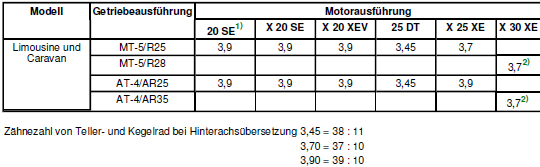

Kann mir jemand weiterhelfen? Ich fahre nun rund 2 Jahre mit einen B-Omega 3.0L MV6 zum "Driften" als Hobby. Habe ein 3.77 -er Diff. eingebaut mit 45 %-iger Sperre. Aber unter 3000 Touren macht das Teil keinen Spass.... Vor einem Jahr habe ich einen 3.0L MV6 mit Automatikgetriebe als Ersatzteilspender gekauft. Ich habe mal gehört,dass die Übersetzung bei dem Automatik-Diff. angeblich `ne 4.22-er mit viel kürzerer Übersetzung sein soll.... Weiss da jemand defintiv darüber Bescheid? Ich denke, das der Omega mit dem 4.22-er Diff ohne Sperre zum Driften mehr Spass macht,als mit dem 3.77-er mit Sperre... Oder lieg ich da etwa falsch? Wer kennt sich aus? Bitte um Hilfe. DANKE!!!! ![]()
