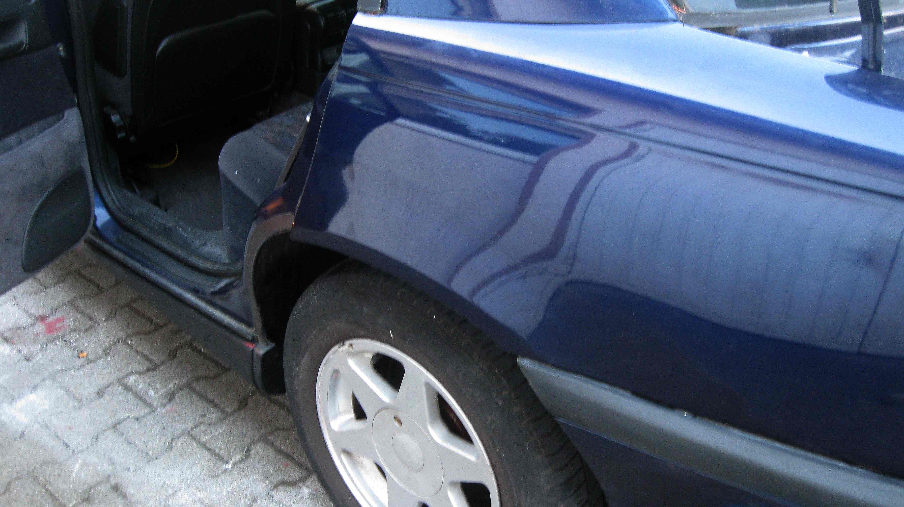

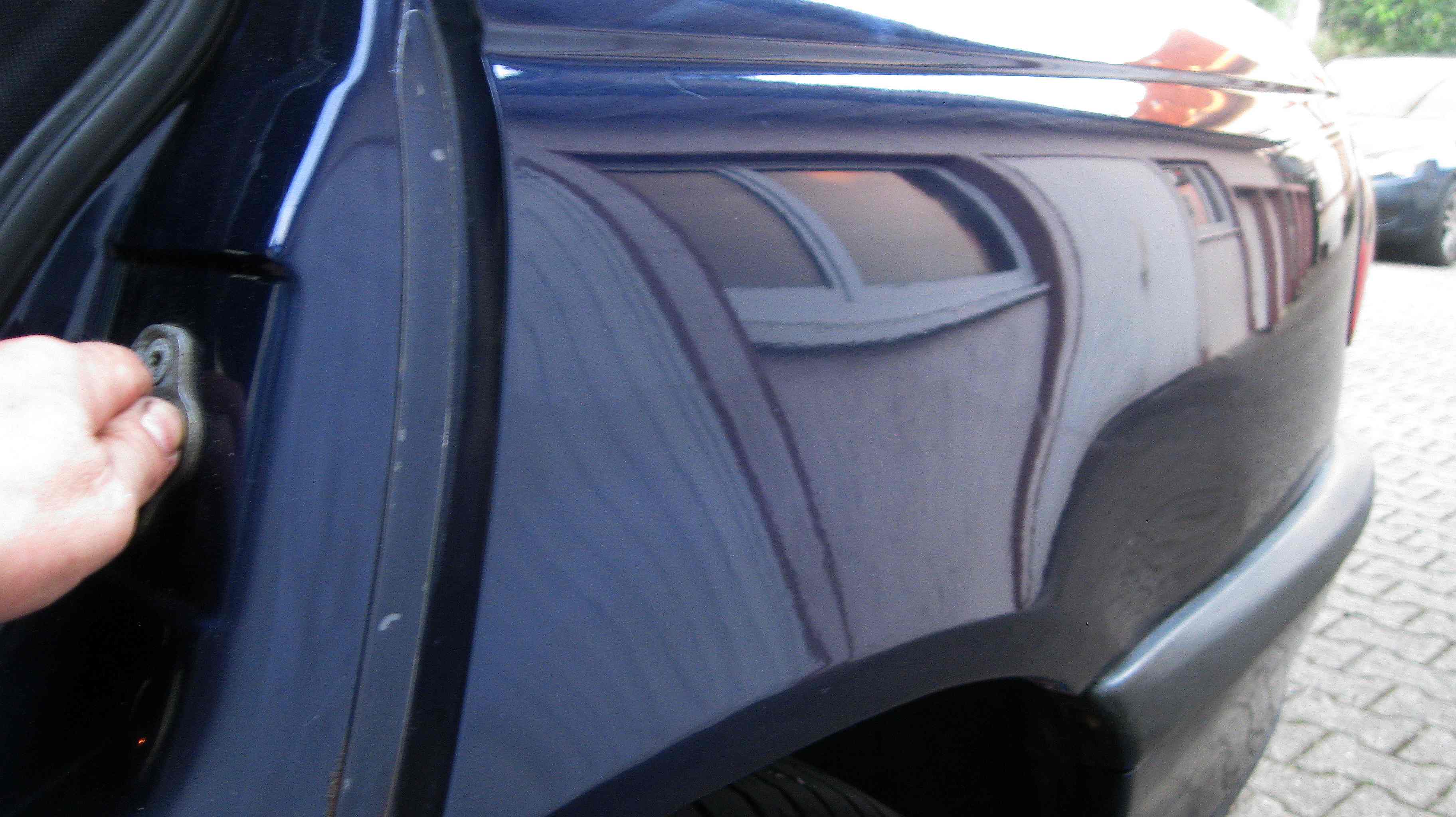

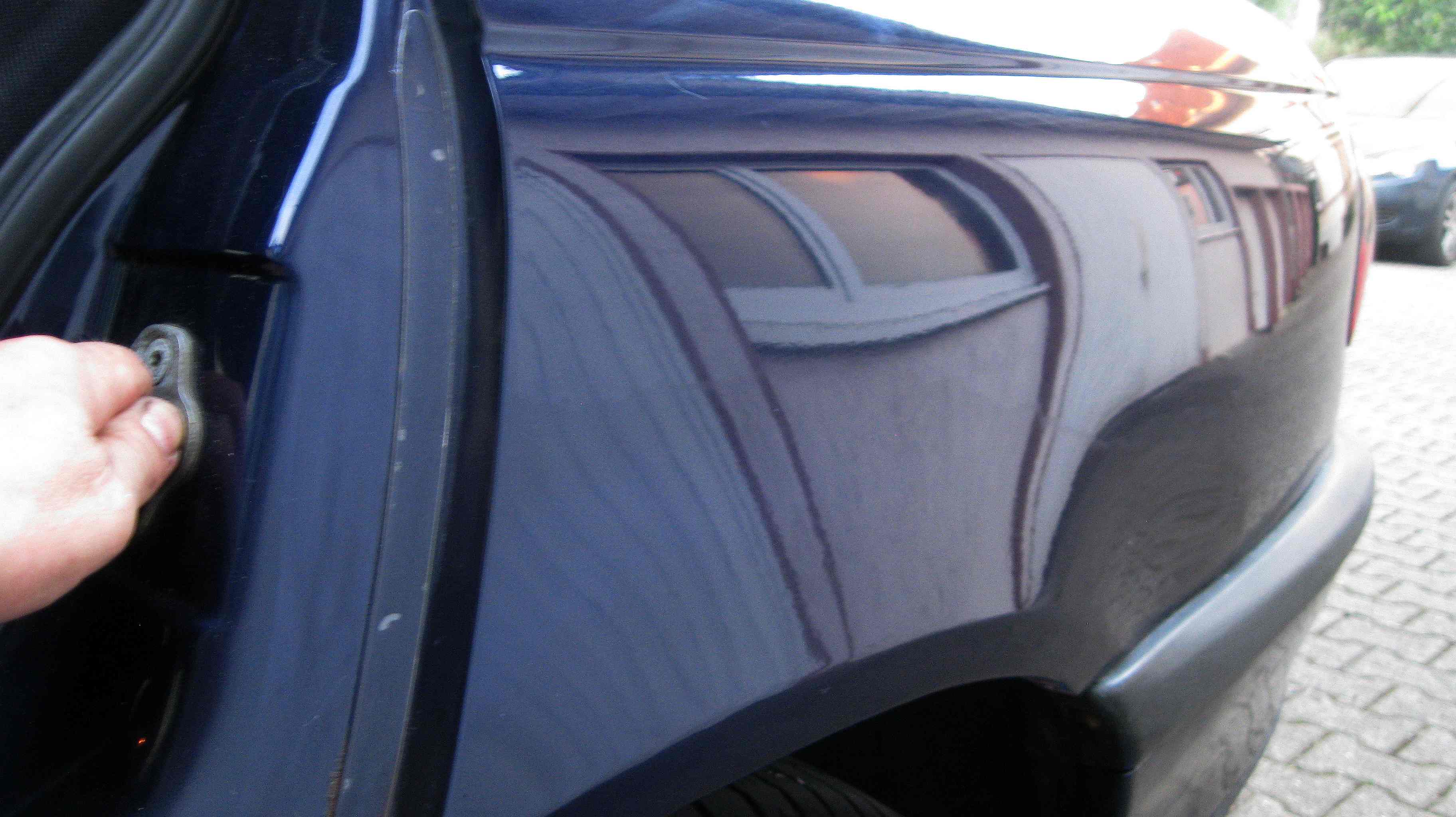

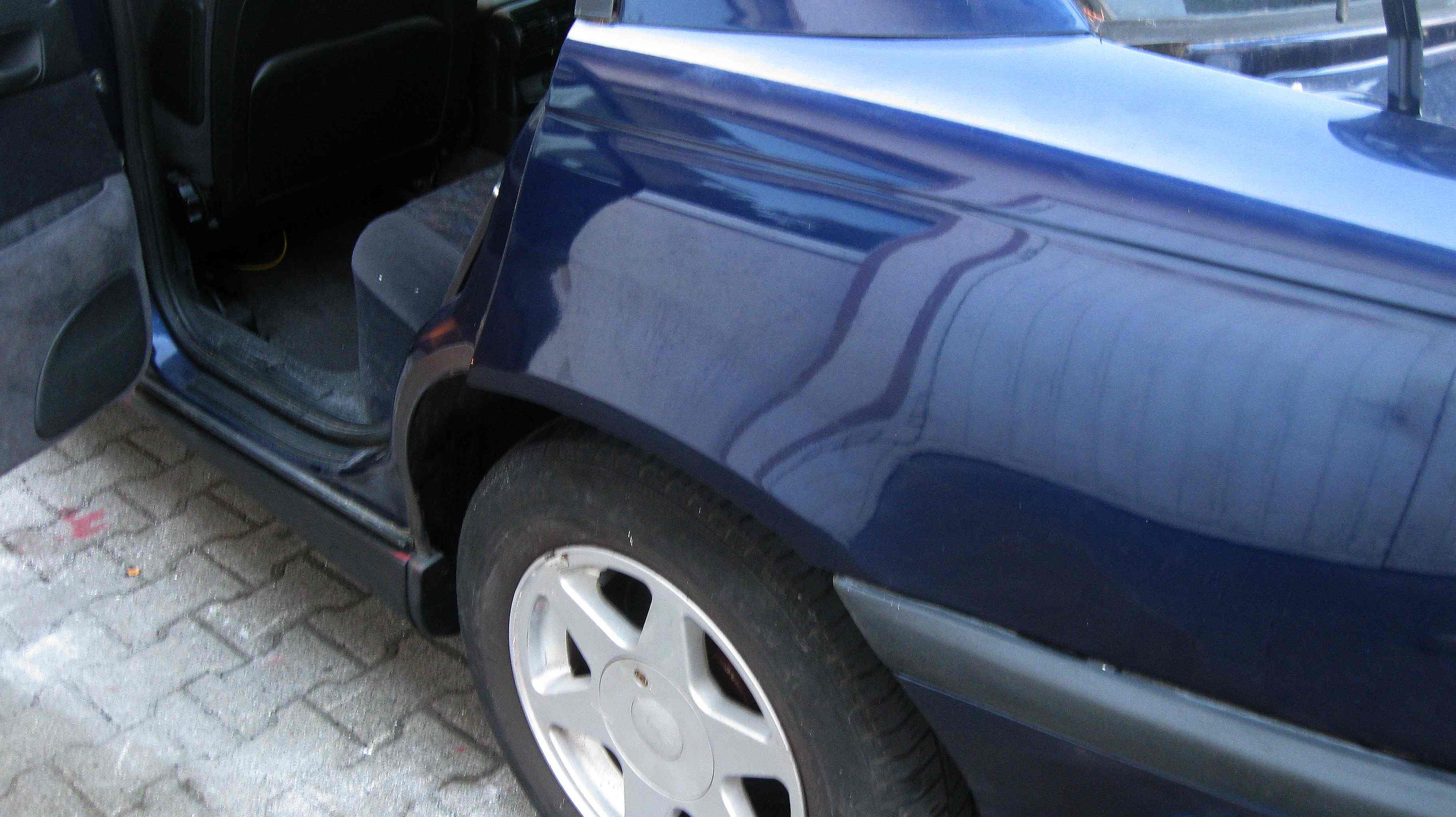

    Heute habe ich mich mal dran gewagt und eine Beilackierung des hinteren linken Radlaufes meiner VFL Limo gewagt. Die Bedingungen waren alles andere als optimal. Draußen mit Sprühdose lackieren. Da waren die Erwartungen an das Ergebnis nicht besonders hoch.
    Allerdings waren die Umstände unter den gegebenen Voraussetzungen schon optimal. Es war fast windstill und die Temperatur betrug 25°C. Zudem habe ich keine bunte Plörre aus dem Baumarkt verwendet (auch nicht von ATU) sondern habe mir vom Farbprofi eine MIPA Farbe passend zum 98er Omega mixen lassen. Der Lack hat auf der ganzen Linie überzeugt. Farbecht und untadelig in der Verarbeitung. Ich bin echt begeistert und muss selbst 3 mal hinschauen, um die Reparaturstelle auszumachen.
    Immerhin wurden im Sichtbereich der angehängten Bilder 2 selbstgefertigte Reparaturbleche auf Stoß eingeschweißt...

    Dafür das es mit Sprühdose gemacht ist und der Lack nach gemixt ist, ist es doch wirklich Okay. Kann man lassen. Zwar nicht unsichtbar, aber tausendmal besser als mit rötlicher Anti Rostfarbe umherzufahren
    THX firefield
    Erstmal bin ich froh, dass meine Schweißerei an den Radläufen ohne Blechverzug abgegangen ist. Die Lackierung soll eigentlich nur eine Übergangslösung sein, da ich für nächstes Jahr eine Komplettlackierung unterhalb der Fensterlinie plane.
    Allerdings muss ich da wohl mindestens 2 neue Türen haben. Besonders die Beifahrertür leidet an Rostbefall zwischen Rahmen und Türhaut. Außerdem hatte sie wohl mal einen Treffer, der ziemlich lausig repariert wurde.
    Ansonsten habe ich in den letzten Tagen einiges über Beilackierungen gelernt. Den MIPA Basislack kann man, wenn der Mischer gut gearbeitet hat, bedenkenlos anstückeln. Nicht so den Klarlack. Da muss das ganze Teil lackiert werden, zumindest bis zur nächsten Seiten, Zier oder sonstigen Leiste oder Sicke. Anpolieren auf Fläche geht nicht gut, man sieht den Übergang. Learning by doing.
