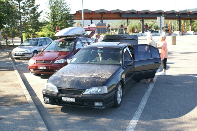

    Ich habe es auch machen lassen !! Emblem weg und böser Blick, habe aber es vom Fachhändler machen lassen traute mich zuwenig dran ! wie Weit ist bei dir mittlerweile ? Hast Du ein Bild ? Habe eins von meinem beigefügt , ist gerade gemacht worden nach einem Regenguss in Südfrankreich , mit viel dreck und Sand , habe leider kein besseres !
