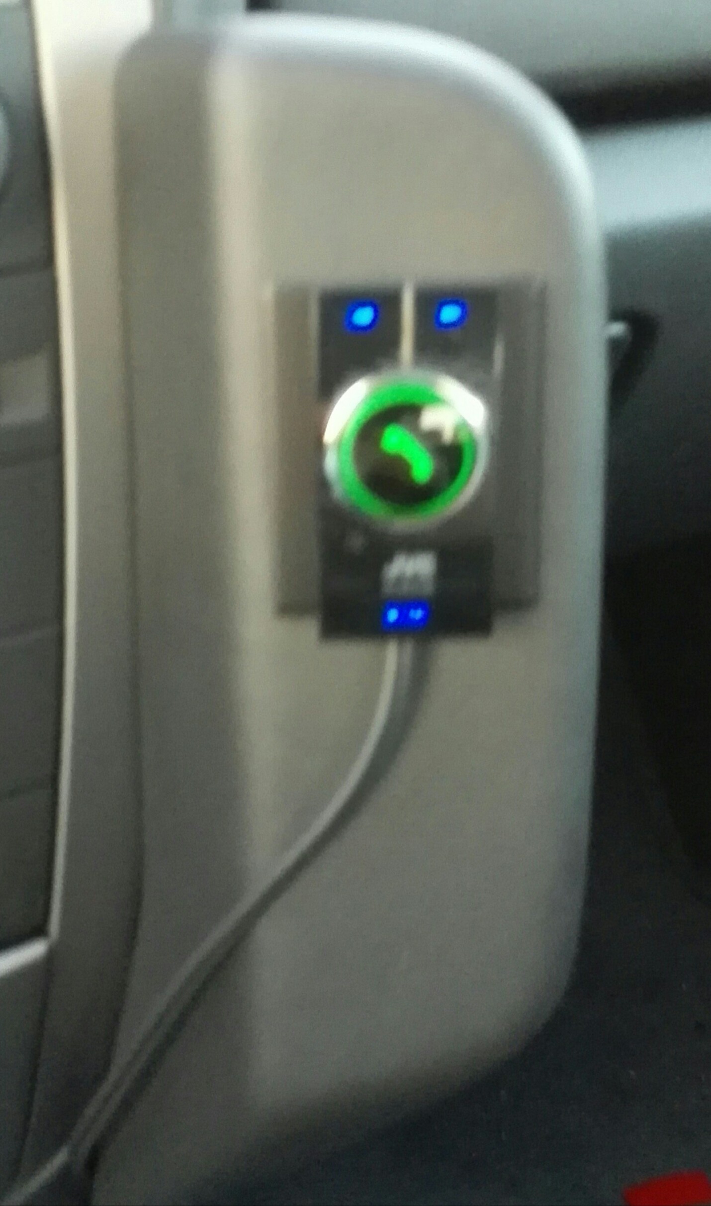

Hab jetzt auch das JVC Teil drin.
Leider habe ich massives Grundrauschen, wenn nicht sogar ein Fiepen im Signal.
Wo hast Du dir Masse und Zündplus für das Teil gezogen? Am Kippentoaster komm ich an nix ran....
Hab nen Automaten.....also die Masseleiste auf der Aluplatte für den Gangwahlhebel kannste mal komplett verbennen mit Masse.
Hab mir Zündplus vom Winteranfahrgedönslämpchen gezogen.Sonst ist das Teil der HAMMER
FSE TOP, Klang TOP! Montageanleitung fürn Popo
#29 Moin Hecktiger!
Ja die ANleitung hab ich direkt bei Seite gelegt, is ja aber auch keine Kunst 2 Kabel anzuschließen ;-D
Zündlus habe ich von einem toten Stecker im Beifahrer Fußraum geholt ( natürlich ausgemessen und Handschuhfach ausbauen müssen).
Masse war ebenfalls an diesem Stecker vorhanden.
Das Problem mit dem Fiepen habe ich durch einen Ferritkern (ca. 1€) gelöst

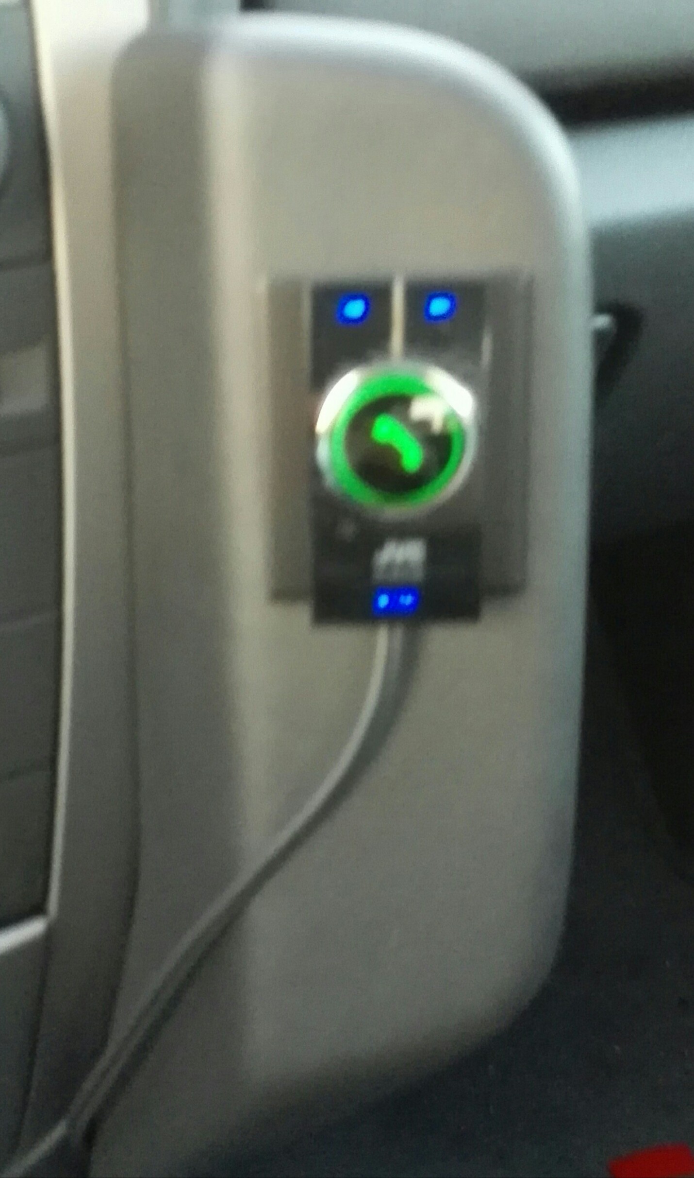

Montiert is das Ganze auf dem ehemaligen Halter für den Hörer...siehe BildAh und ich habe festgestellt, wenn du die Lautstärke am Handy hoch machst und dafür am Radio bisschen runter wirds auch schon deutlich besser
