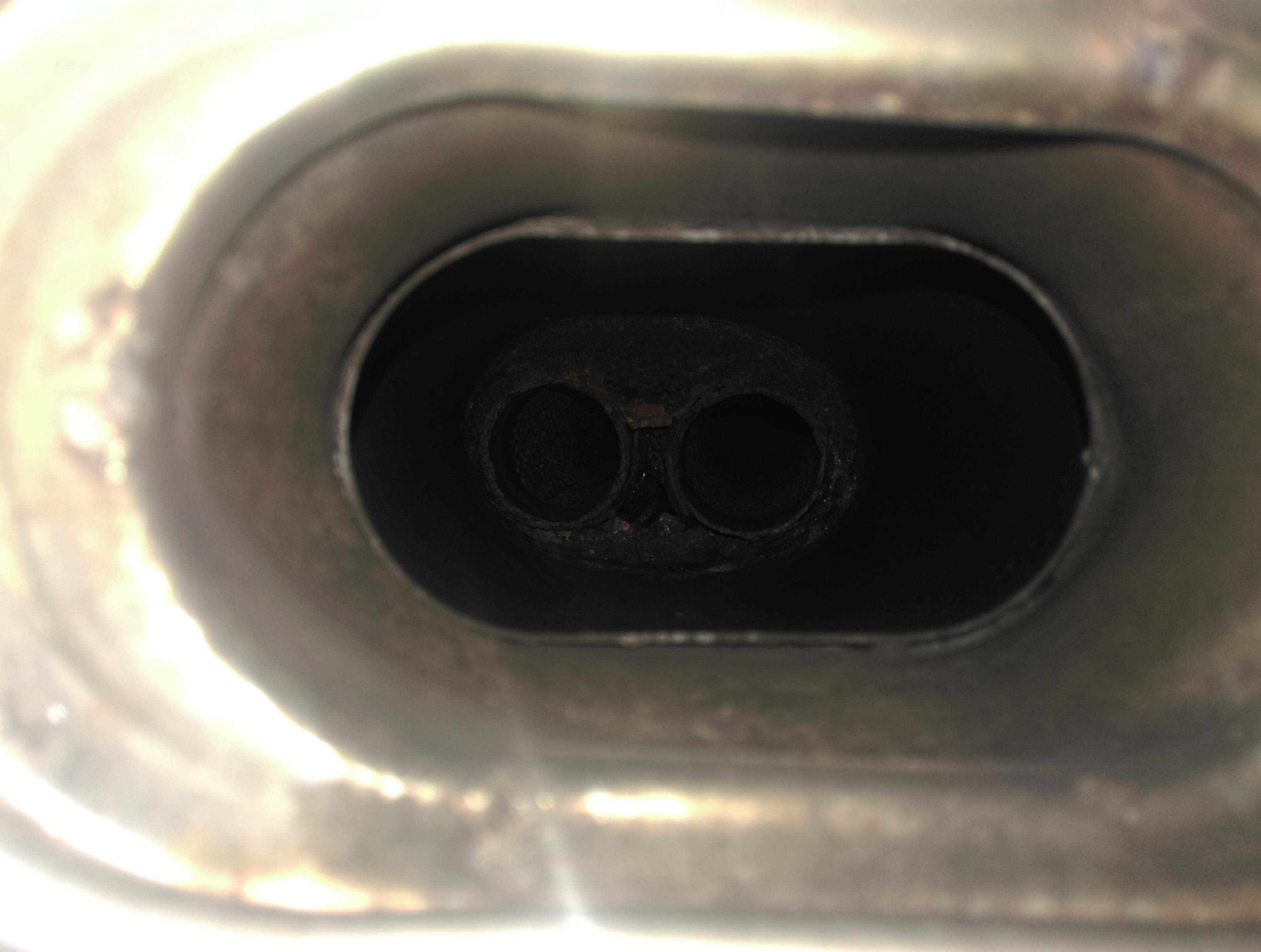

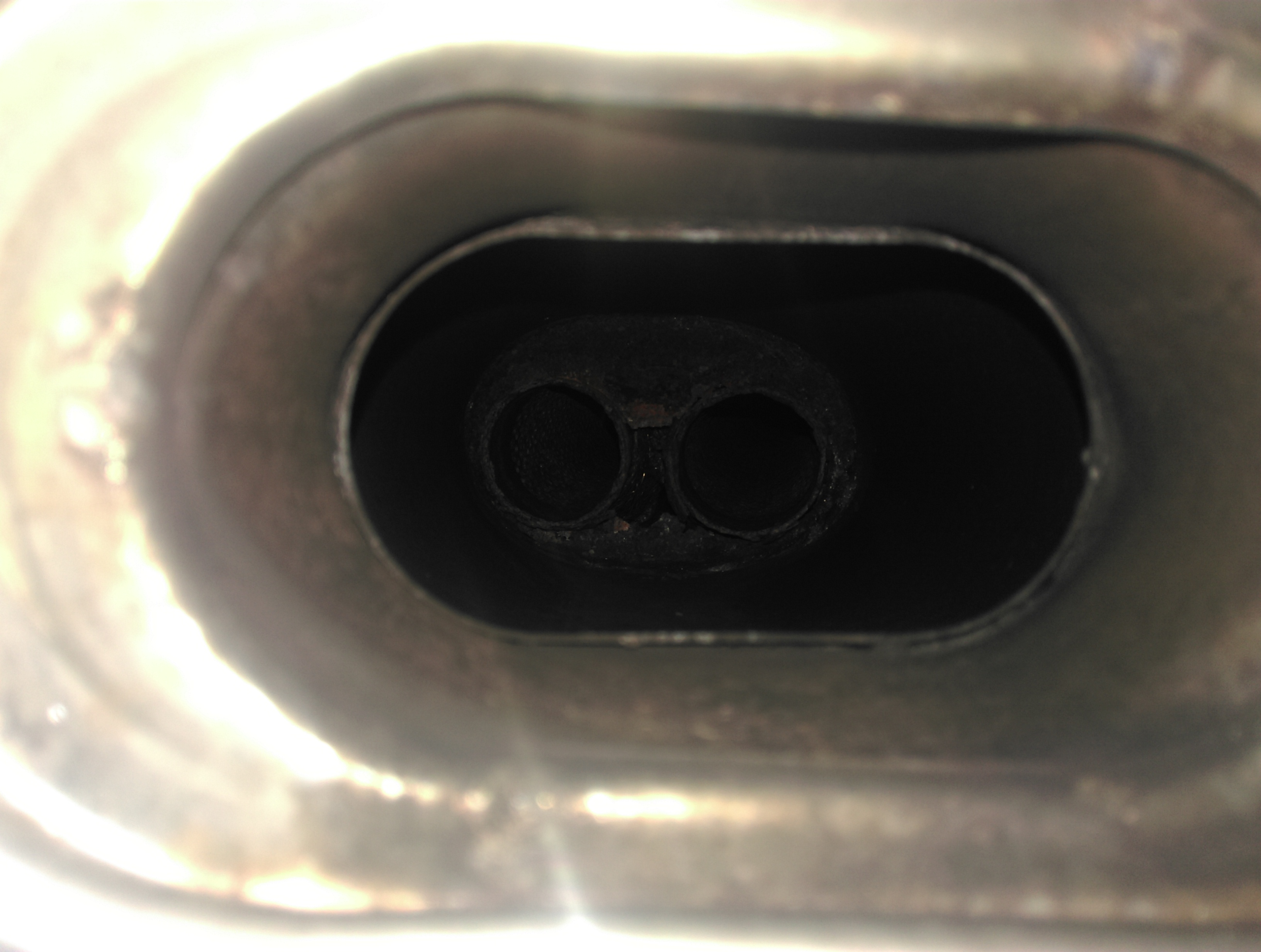

    Hallo??? Die sind nicht nur blöd bei Friedrich, sondern auch noch blind!! Ist auf den Bild vom ESD ja mehr als deutlich zu sehen und man kann zusehen wie das Loch größer wird.

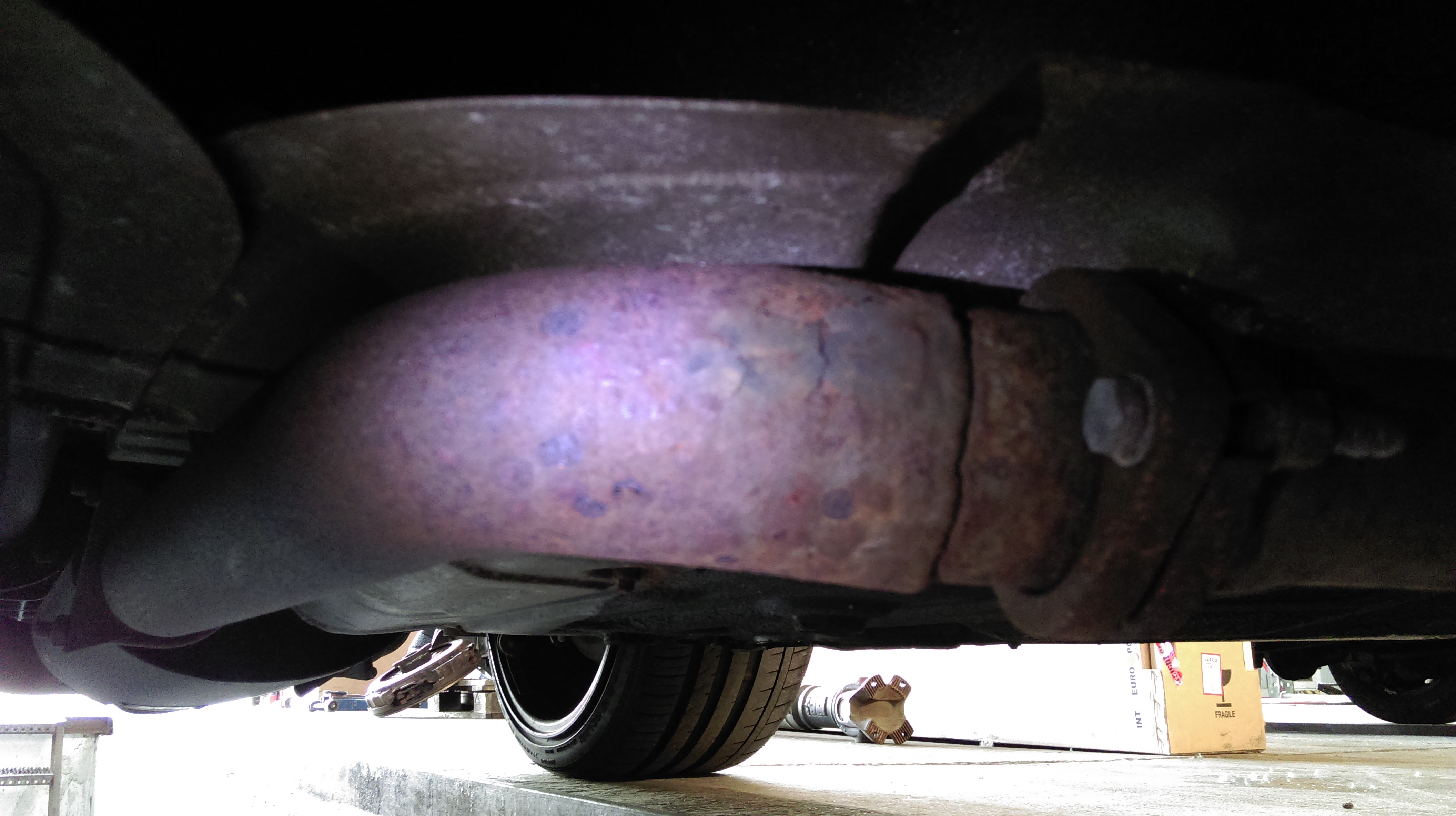

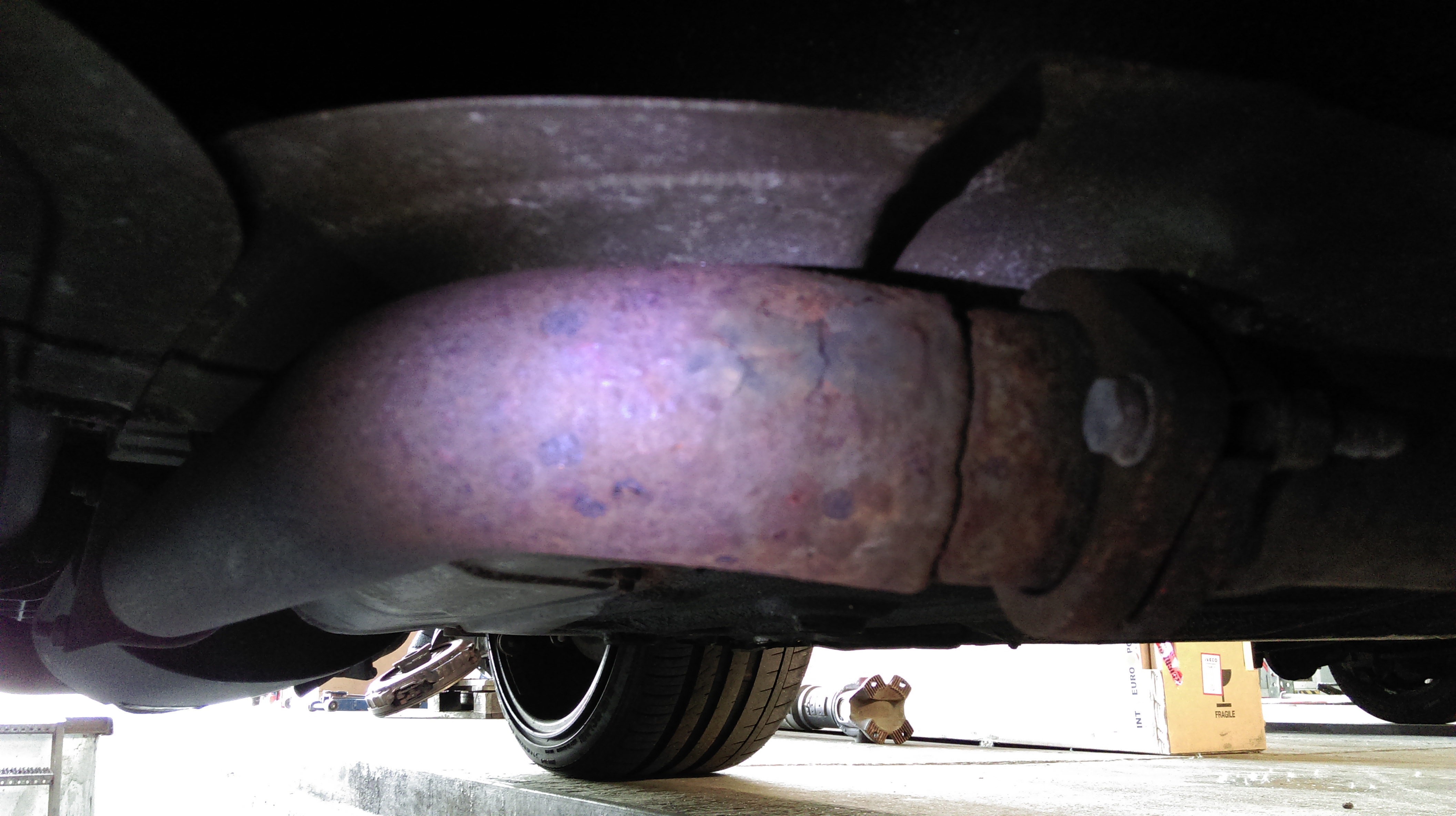

    Nach knapp 5 Monaten gammelte die Anlage dermaßen, das sie aussah als hätte sie schon 5 Jahre und 100tKm hinter sich.
    Aussage von Friedrich: Kein Mangel bei Stahlauspuffanlagen. Geile Nummer, super Service
    Nun nach knapp einem Jahr und ca. 10tKm ist der Ausgang vom ESD komplett durchgegammelt und er zerlegt sich in seine Einzelteile.
