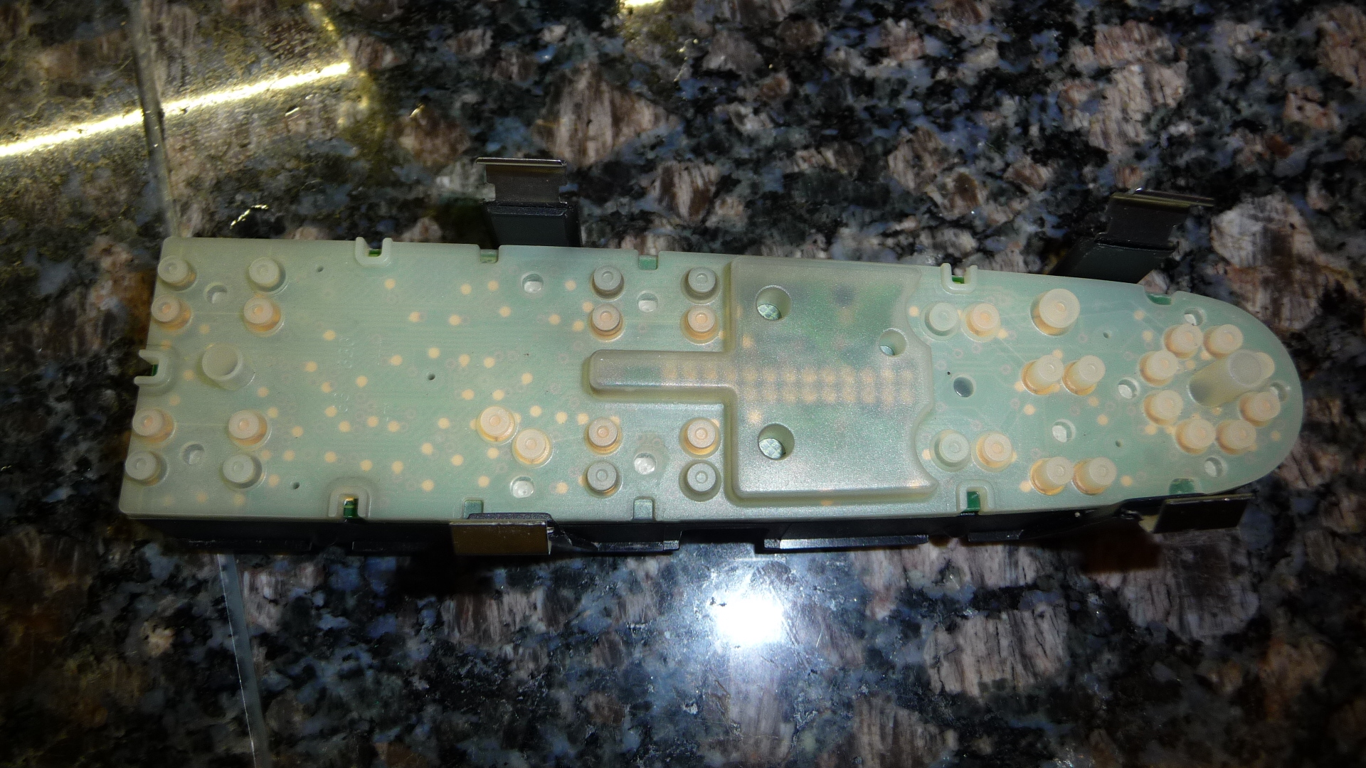

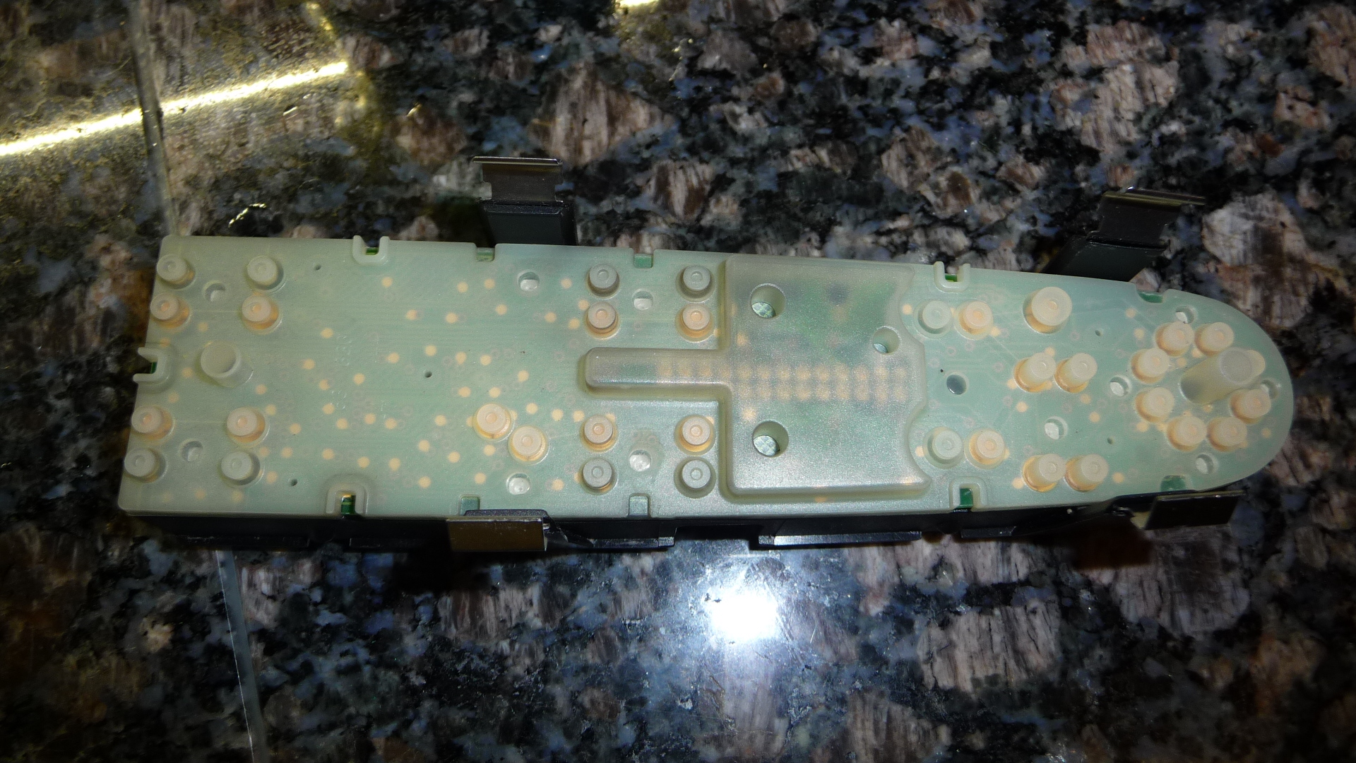

    Ich kann Dir versichern, dass dort keinerlei Beleuchtung ist...
    Hatte den Schalter auseinander, unter der Tastenmatte ist die reine nackte Platine, keine SMD, LED oder sonstwas zum Beleuchten...

    Falls diese Schaltereinheit gemeint ist: die Platine unter der Gummimatte (habe gerade kein Bild von der Platine) ist mit LED's bestückt, die durch die Gumminoppen leuchten.
    Hatte auch schon einen Facer EZ 01/2000, Ausstattung Elegance, hier war es auch beleuchtet.
