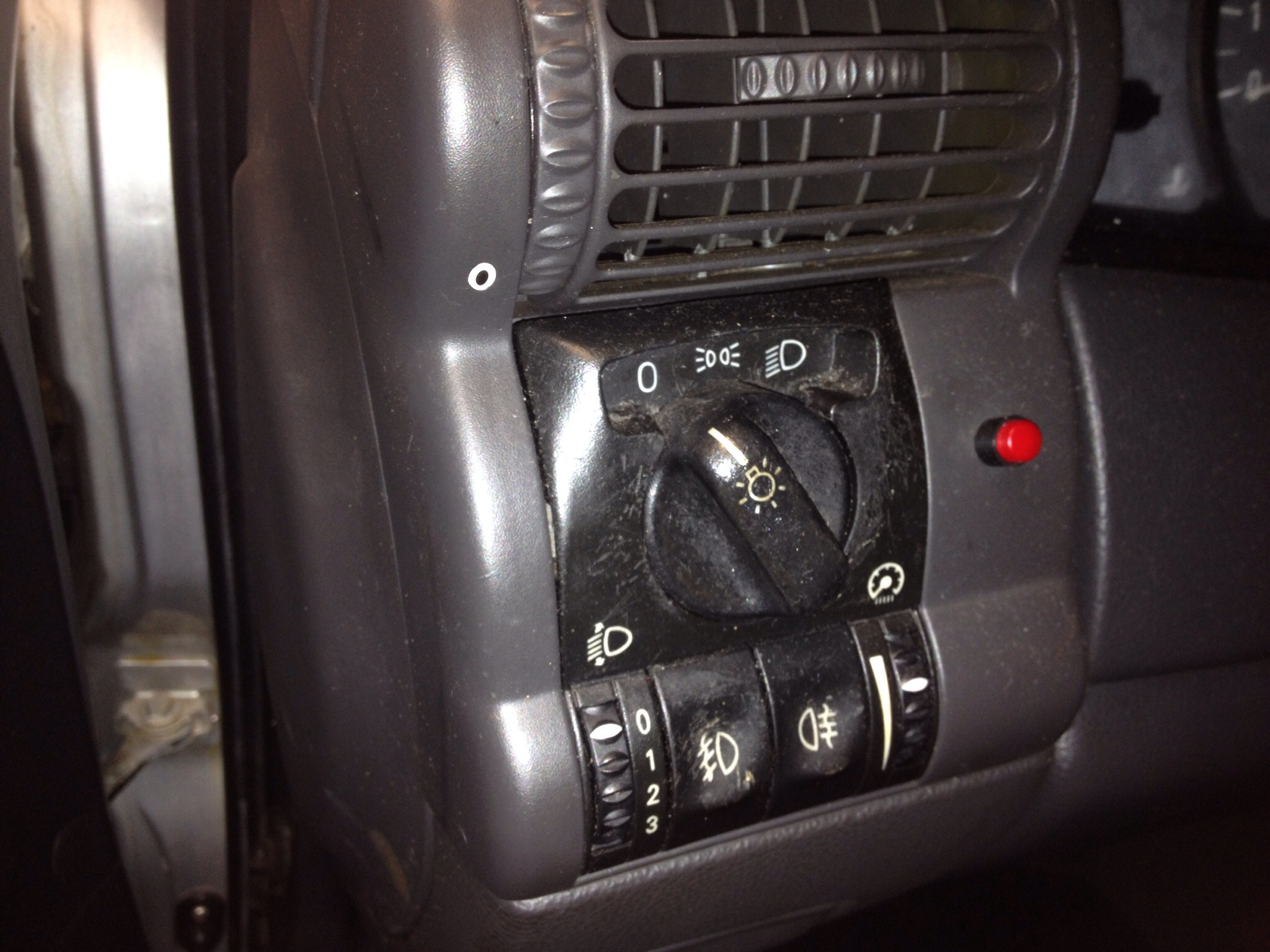

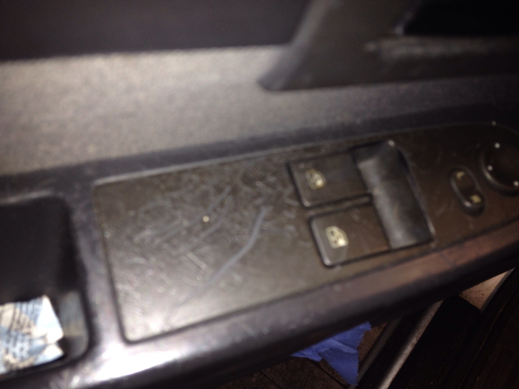

    Kann man eigentlich die Fensterheberschalter und den Lichtschalter zerlegen?
    Ich will diese klebrigen Reste der Softgrip-Beschichtung abstrahlen und die Teile neu lackieren bzw. beflocken...
    Sind die Schalter eigentlich beleuchtet?

    Die Schalter kann man eigentlich alle relativ einfach zerlegen/ausbauen.
    hier ein paar Bilderserien wo auch die meisten Schalter ausgebaut/zerlegt werden.
    Die Klebeoberfläche ist teilweise abfallender Lack + schlechte Pflege.

    Also die Schalter sehen ja wirklich übel aus. Um Deine Frage zu beantworten, ja, sie sind beleuchtet. Der Lichtschalter von einer einzelnen Birne, diese beleuchtet dann auch NSW-Schalter, NSL-Schalter und die Rädchen für Dimmer und LWR. Für mich sieht das so aus, als ob da jemand immer Cockpit Spray draufgesprüht hat, aber nie verteilt, bzw abgewischt. Die Armlehne hat so ne Art Softlack drauf, der geht mit der Zeit ab, ähnlich wie bei den 4er Gölfen.
