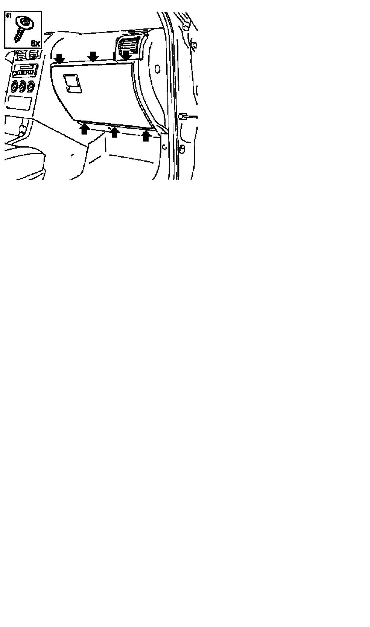

Ok, wenn Du den von mir beschriebenen Weg einschlägst hier noch 4 Ergänzungen.
1. Damit Du besser an den Deckel rankommst solltest Du das Handschuhfach ausbauen. Das sind nur 6 Torx Schrauben aber erleichtern die Sache ungemein. (Bild)
