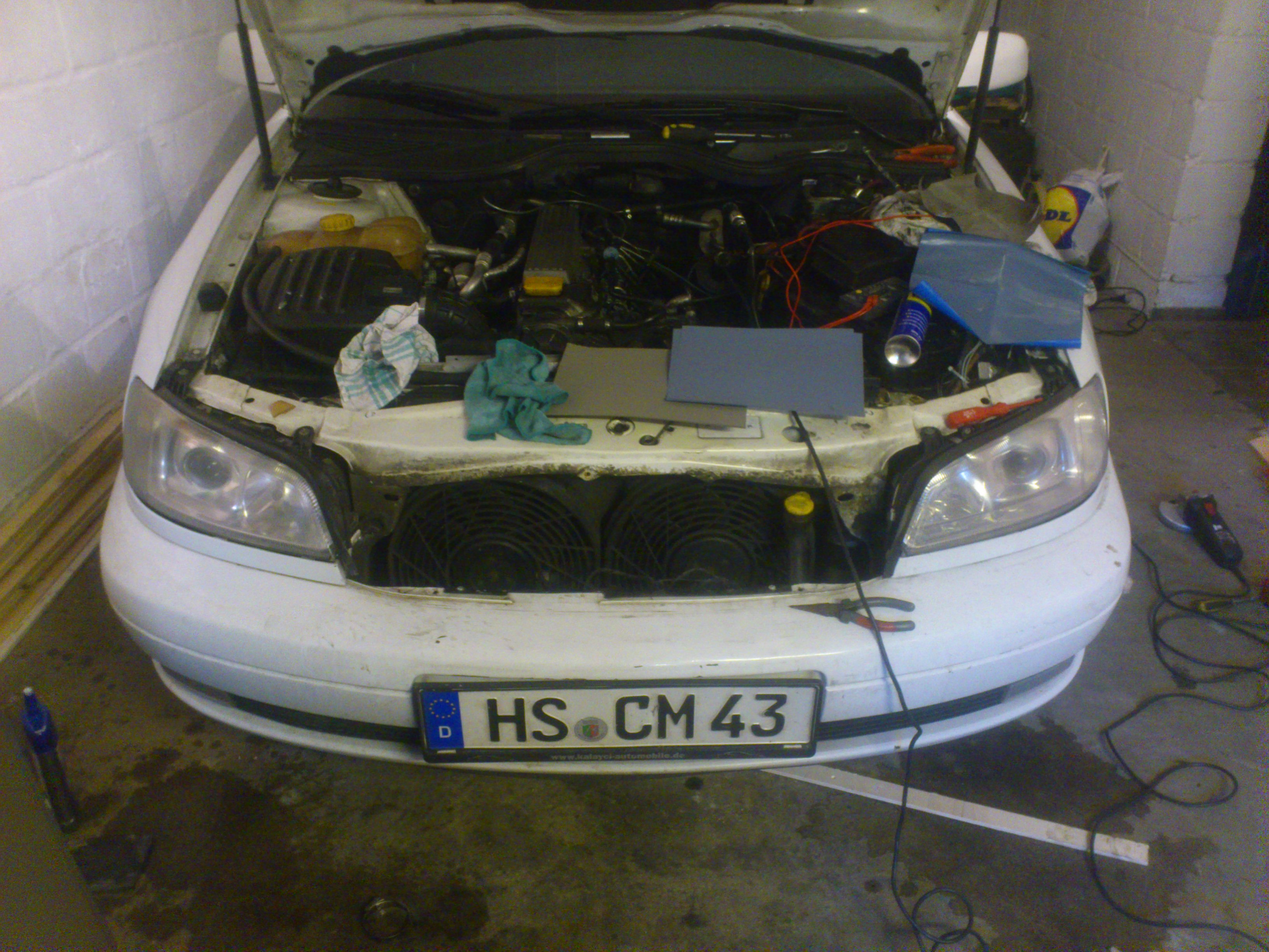

#8 Das es nicht erlaubt ist, ist ja schon lange bekannt. habe meine aber selbst vor 4monaten aufpoliert, da ich den günstigen aus dem internet nicht so traue und ein originaler neuer sehr teuer ist. wenn du es richtig vernünftig machst merkt man keinen unterschied. ich habe es damals mit schleifpapier, schleifpaste rot-weiß und zum schluss mit schleifpaste für cabrioheckscheiben gemacht, damit bekommste jegliche kratzer raus. vorgestern beim tüv gewesen der hatte nichts zu meckern(ohne mängel) und das licht ist genauso schön wie vorher als sie noch klar waren.
