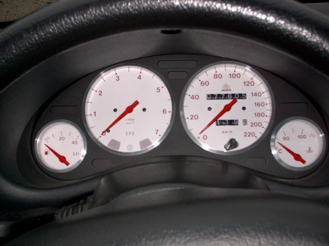

    ich hab da mal eine frage,welche ROTEN TACHONADELN passen in meinem omi??
    ich habe weiße tachoscheiben und bei tag sieht man die nadeln kaum!!
    hat einer eine idee oder erfahrung damit????!!!!!!
    mfg langen
    Geht beim Omi aber nicht so einfach, da von hinten beleuchtet..
    Ich habe damals die Nadeln abgebaut, die weiße Farbe von hinten mit einem scharfen Messer abgeschabt und dann mit Glühlampenlack wieder bepinselt.
    Das ging ganz gut und leuchtet auch noch genug durch!
    Gruß Esche
    Genau wie Esche hab ich auch die weiße Farbe von den Zeigern unten abgekratzt. Ich habe dann von Revell das Ferrari Rot draufgepinselt. Ist aber wichtig das Du wirklich nur von unten pinselst, dann geht das Licht unverändert hell in die Nadeln rein und erleuchtet sehr schön die rote Farbe.
