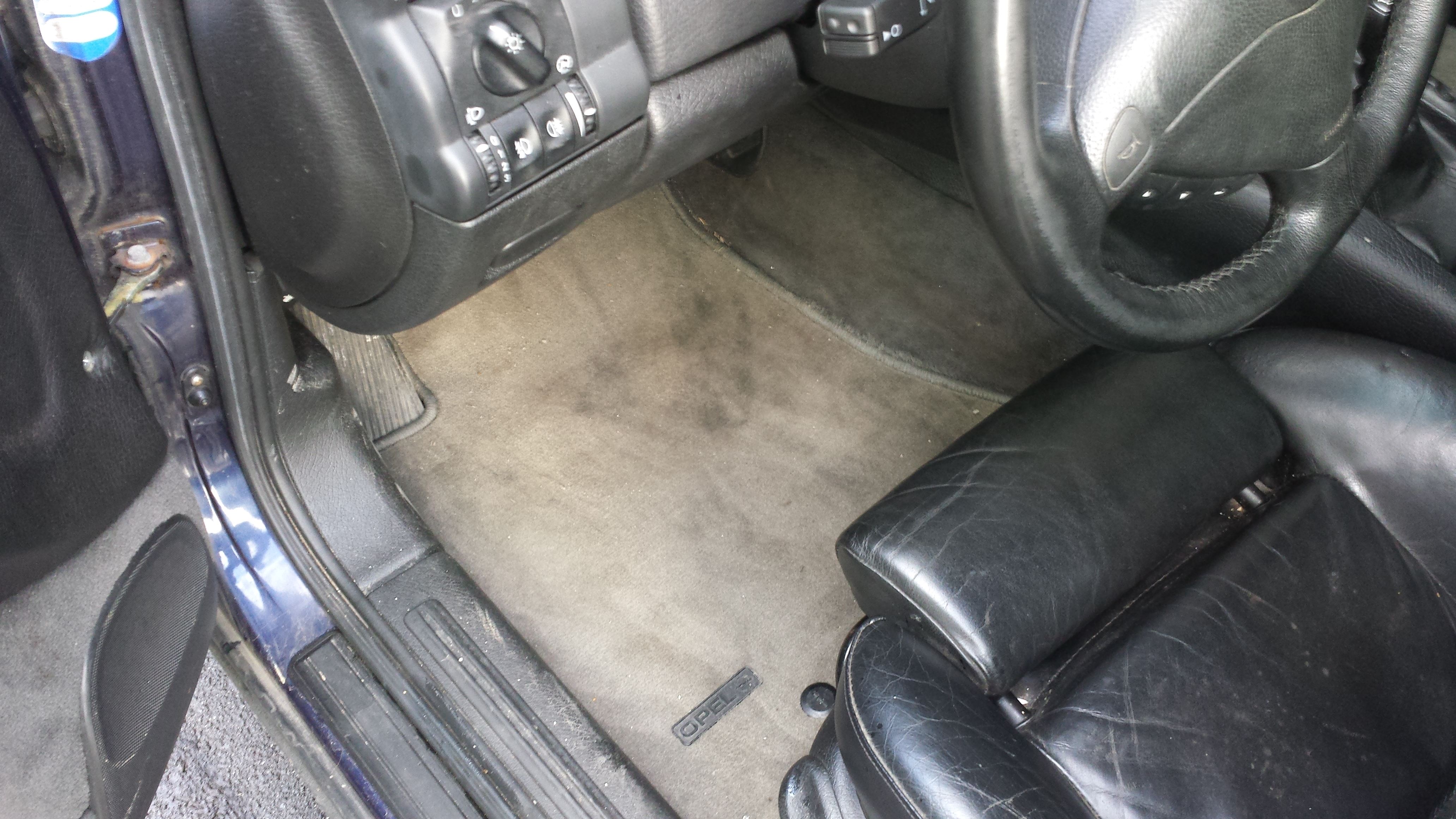

Als ich aufm Schrott wegen dem Ansaugschlauch war, hatte ich noch originale beige Fußmatten gefunden. Top Zustand. Nur halt ein bischen dreckig. Alles für 5€ mitgenommen ![]()

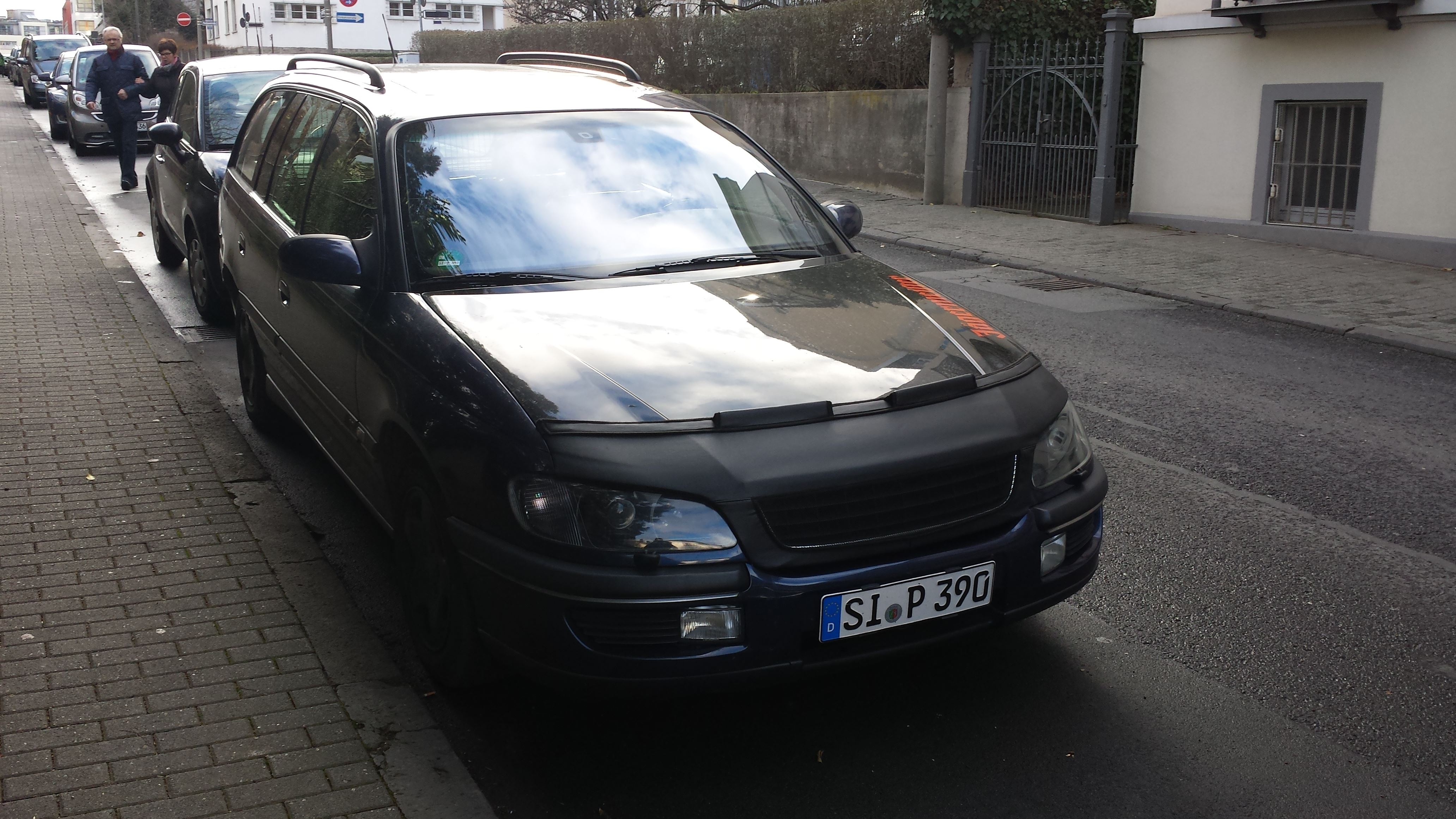

Und um die Dellen in der Haube zu vertuschen ist ein Haubenmützchen draufgekommen. Schade nur das man dadurch den Irmscher Grill nicht sieht...
Bis auf die nichtfunktionierende ZV inder Fahrertür ist er mittlerweile komplett mackenfrei. Ich kann mich nicht beschweren ![]()

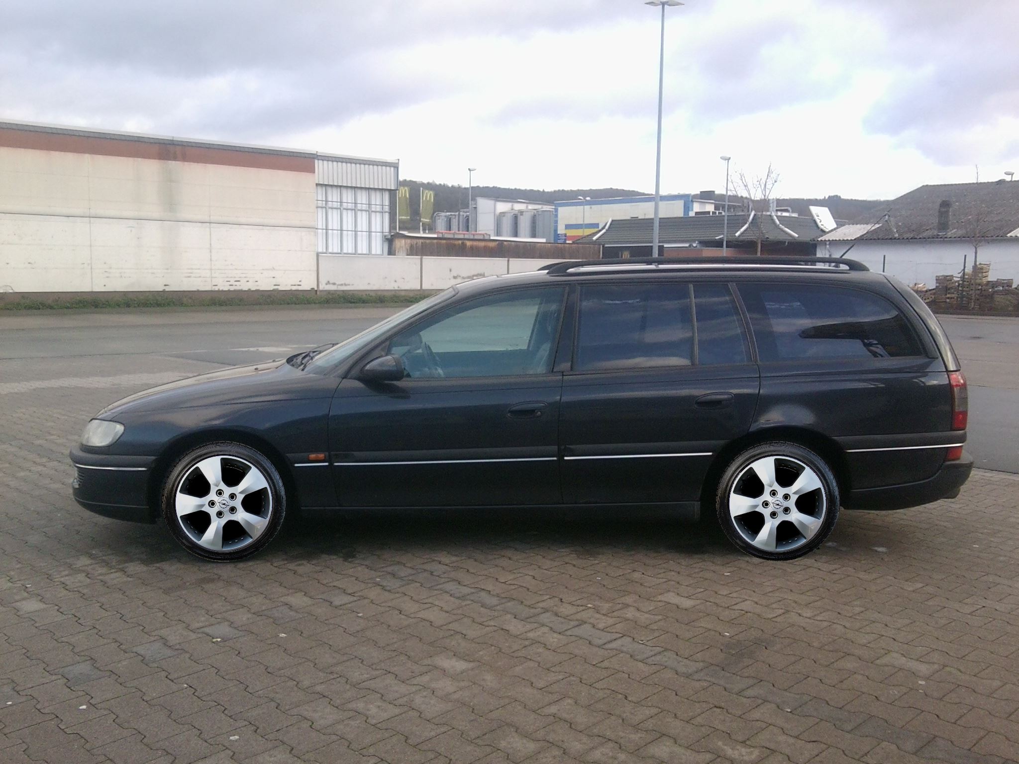

Vorhin hat sich die Frage nach dem Sommerschuhwerk auch erledigt.
Gibt originale 17er vom Facer.
http://www.ebay.de/itm/Origina…nc&_trksid=p2047675.l2557
Preislich... Ich kann mich nicht beschweren ![]()
Aber sind das nicht Astra Coupe Felgen?
Nochmal Edit:
Habs mal schnell auf meinen alten MV6 gefaket um einen ersten Eindruck zu haben. Sieht schon fett aus ![]()
