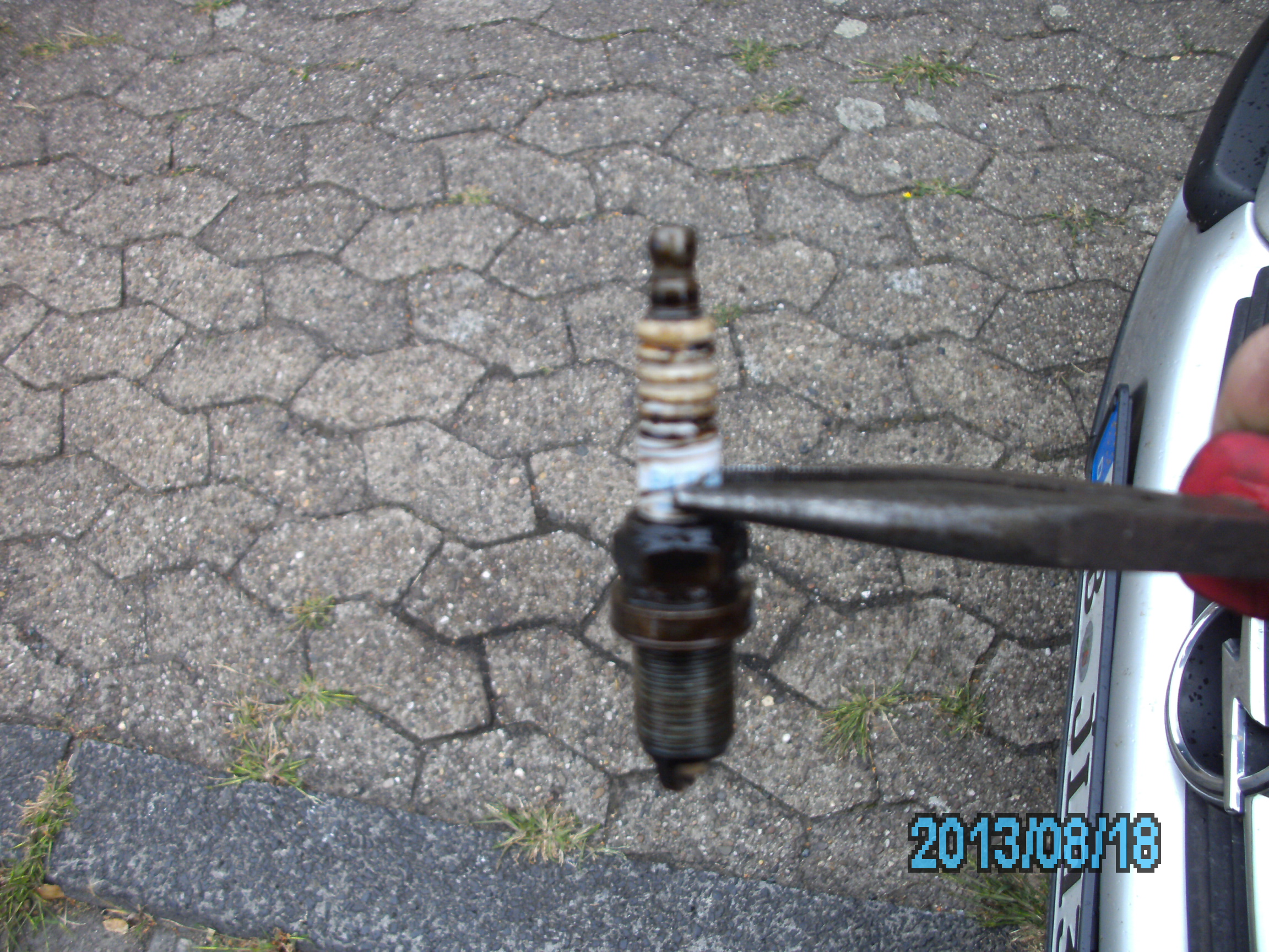

#15 Moin, zu den Bildern möchte ich als Fotograf dir n paar Tipps geben, beim Bild wo du die ZK mit der Zange hälst NIE über den Boden halten, du siehst es ja selber! die kamera richtet den Focus auf den Boden, stattdessen die Kerze auf nem Tisch, Werkbank o.ä. verwenden, DANN aber die Kamera in den "Macro-Modus" stellen, (Meist an einer Blume erkennbar)
