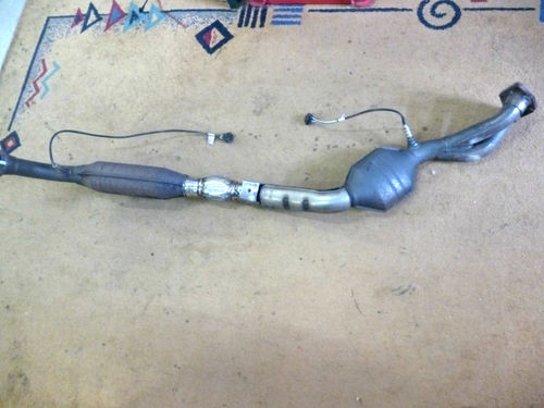

    Weil aktuell wieder ein User an mich herangetreten ist erstelle ich jetzt mal eine kurze Beschreibung, wie ich den Fehler behoben habe. Naja behoben eigentlich nicht, sondern eher umgangen.
    Kurz zur Erläuterung des Problems: Neben Y32SE und Y26SE wird es sicher noch weitere Motoren geben, die intelligenter Weise sowohl mit einem Vorkat, als auch mit einem Hauptkat versehen sind. Hinzu kommen beim Y32SE zB noch 4 Lambdasonden, von denen 2 die Kats überwachen. Und genau da ist das Problem, denn diese Diagnosesonden sind vollkommen fehl am Platz, weil sie nur den Vorkat überwachen.
    Ausgehend vom Motor ist die Reihenfolge diese:
    Sonde 1 (Motorsteuerung)
    Vorkat (Lediglich für die Warmlaufphase interessant)
    Sonde 2 (Diagnosesonde - der Schuft der die MKL zum Leuchten bringt)
    Hauptkat (der macht die eigentliche Filterarbeit)
    Der Vorkat quittiert zumeist schneller als der Hauptkat den Dienst und dann erfreut man sich an den FC 0420 und 0430, die oft kurz hintereinander auftauchen.
    Lösung
    Um den Fehler zu beheben müssen die Nachkat-Lambdasonden noch weiter nach hinten, hinter den Hauptkat, verlegt werden. Dazu gibt es eigens Einschweißgewinde samt Verschlussschrauben, die man sich recht günstig bei Ebay schießen kann. Wichtig ist nur darauf zu achten, dass man das richtige Material erwischt, gibt ja Edelstahl und Normalstahl und die beiden miteinander verschweißen ist glaub ich nicht so günstig. 2 Gewinde samt Schrauben kosten nicht die Welt, 10-15 Euro.
    Schema
    Dann am besten auf die Bühne oder über die Grube, mit entsprechendem Bohrer ein Loch hinter den Kats ins Rohr bohren, sodass die Einschweißgewinde reinpassen. Festschweißen aber darauf achten, dass sich nicht das Gewinde verzieht! Sonst braucht man einen entsprechend großen (ich glaub M22 wars) Gewindeschneider. Dann setzt man die Sonden um, die Kabellänge reicht aus. Die alten Löcher verschließt man mit den Schrauben.

    Umsetzen ist die Lösung dem ist nichts hinzuzufügen.Habe es auch schon hinter mir.
    Beim 2,2 hat Opel es richtig gemacht.Kenne schon einig die es mit umsetzen der Lambdas gelöst haben.

    Beim 2,2 wurden die Sonden richtig eingesetzt.Da haben Sie keinen Fehler gemacht.Und die Anordnung benötigst Du halt auch beim 3,2.Die Einschweißmuttern hat jeder Teilefuzzi.Am besten gleich noch neue Sonden und Ruhe ist.
