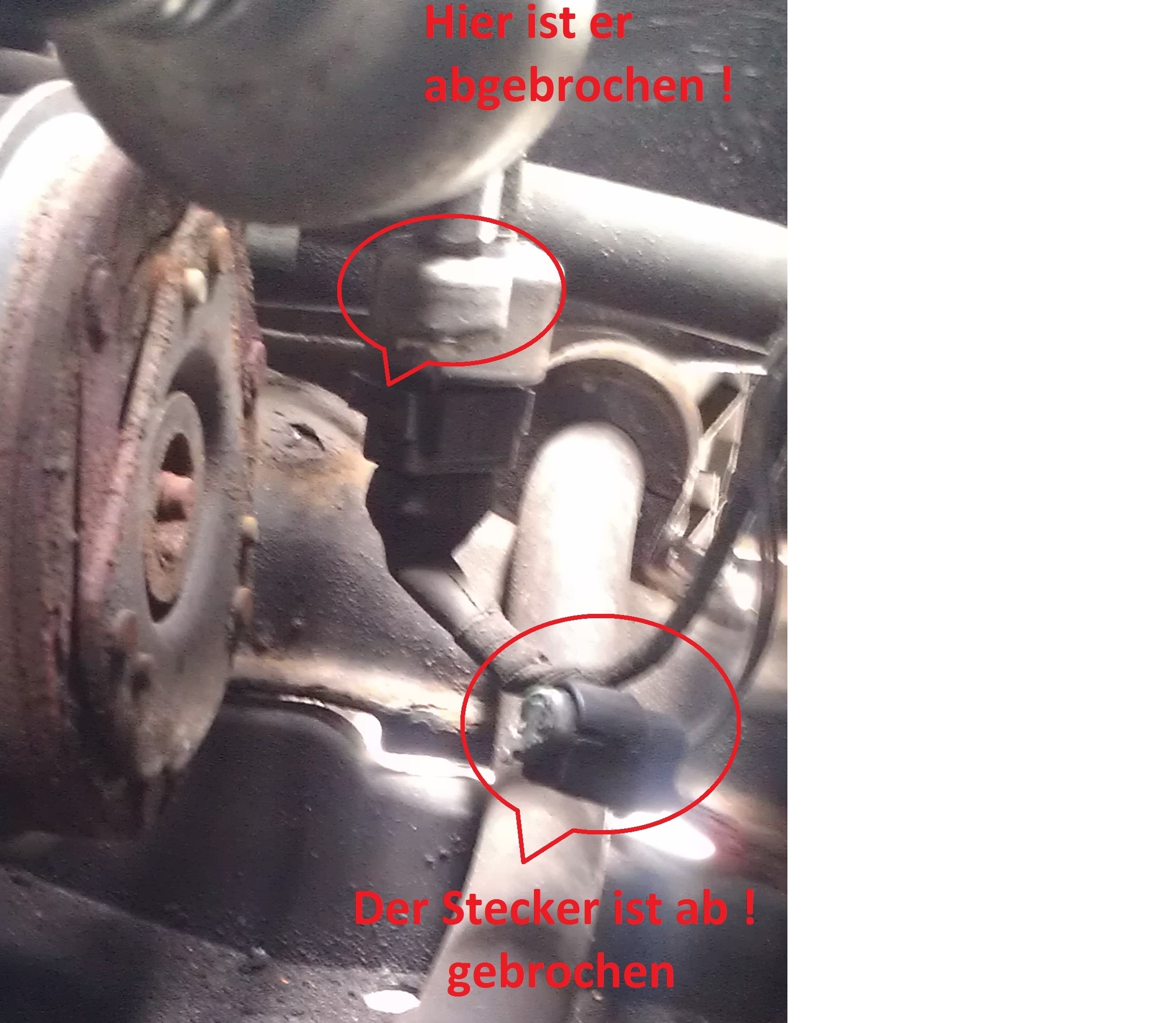

    Was mir Aufgefallen ist : ein Stecker 2 Polig ist abgebrochen er sitz vor dem Klimakompressor in der Klimaleitung (müsste der Rücklauf sein )
    dort sind 2 Teile von links nach rechts gesehen und das erste schmalere und kleinere von beiden ist es, dort ist der stecker abgebrochen :

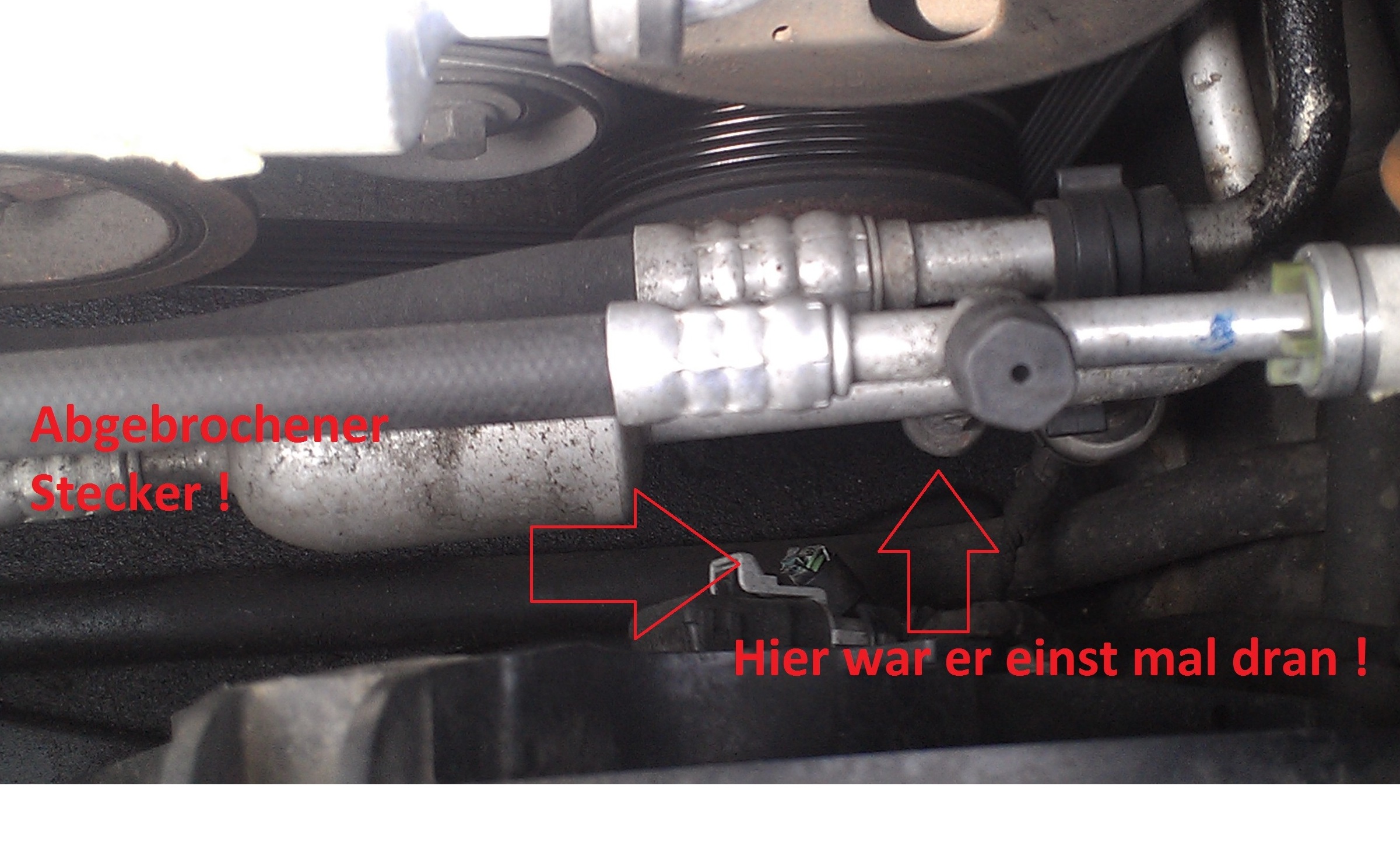

    habe jetzt die Fotos gemacht und auch beschrift !
    ich hoffe das hilft ....
    ich möchte ja nur wissen wie das Teil aus dem der Stecker gebrochen ist heisst bzw wie mann es nennt so das ich das reparieren kann .
    Der stecker selbst ist noch OK nur der Anschluss an dem teil am Klimaschlauch ist halt gebrochen ! das Teil selbst am klimaschlauch ist
    scheinbar nur reingedreht mit einem Gewinde vermute ich ....
    Hier muss leider der Geber in der Leitung getauscht werden. Das hat auch zur Folge das vorher das Kältemittel runter und im Anschluss wieder befüllt werden muss.

    Ich kann es dir nicht genau sagen, jedoch sollte einer der beiden Geber prüfen, ob überhaupt Druck auf der Leistung ist. Wenn kein Druck drauf ist (Klima undicht z.B.) schaltet der Geber nicht auf Durchgang und die Klima kann nicht aktiviert werden.
