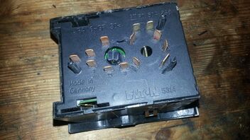

Schalter ausbauen, auf der Rückseite ist besagtes Leuchtmittel.Um die eigentliche Frage zu beantworten:
es sind wie üblich Klipse zu überwinden.Dazu jag ich mal 2 Fotos mit. (von einem Vectra-B Schalter, der aber ansich baugleich ist. Zudem liegt der schon jahrelang und ist teilweise bearbeitet... ich übernehme keine Haftung für die Vollständigkeit im Inneren^^)
#5 Schau dir mal das Bild vom zerlegten Schalter an. auf der linken Hälfte siehst du mittig das Loch für die Glassockelbirne.Von hier aus gehen Lichtbahnen in Richtung Regler und Nebelschalter- Auf der rechten Hälfte siehst du am Rand die LED, welche den oberen Teil deines Lichtschalters (Stand/Abbblendlicht) beleuchtet.

#8 Kleiner Tip zum öffnen von verklipsten Gehäusen: Schiebe unter die Clips einfach Versandklammern Dann brauchst du keine elfundneunzig Finger. Die Kunsstoffbügel rutschen dann einfach beim auseinanderziehen über die Haltenasen.
