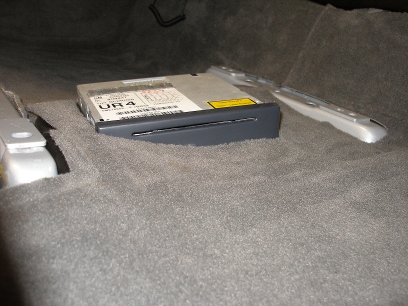

    Und wie du bei mir oben auf dem Bild sehen kannst, hat mein NCDR keine Schalter mehr. Die sind nämlich jetzt dort, wo Original der Ascher war (was für ein Verlust ;( ). Denn ich Steuer mein neues Radio über die OEM-Lenkradfernbedienung, und wenn jetzt die Frage kommt, wie wechsel ich den CDs. Ich brauche keine mehr ^^ mein Neues hat einen USB Anschluss und wenn ich ne CD hören möchte, kommt das auch in das neue Radio, wobei es aber auch keine Arbeit wäre, mal kurz unter den Beifahrer Sitz zu greifen.
    Genau genommen nutzte ich das OEM Radio auch nicht mehr außer dem BC. Obwohl ich es problemlos könnte, da der Ton von diesem Via AUX auch von meinem Neuen wiedergegeben werden kann.
    Ob ich es empfehlen, würde das nachzubauen, nicht wirklich, da man dies nicht mal schnell so in zwei drei Stunden gemacht hat!
    Naja, aber ein galante Lösung ist es dann nicht, das Radio unter dem Handschuhfach zu verbauen. Zumal es dann ja so weit herausschauen muss, dass du zum einen die CD noch wechseln kannst und zum anderen ja auch noch das Infrarotauge ohne Hindernisse "Blickkontakt" zum Fahrersitz hat. Also sowohl optisch als auch beinfreiheitstechnisch beim Beifahrer ist das meiner Ansicht nach Murks. Muss natürlich aber jeder für sich entscheiden.
    Wenn dann wäre aus meiner Sicht, die einzige Sinnvolle variante, das Bedienelement vom Nachrüsterradio auszulagern und an die Stelle des Aschenbechers zu bauen. Wenn du gut bist, baust du den Aschenbecher so um, das er weiterhin aufklappt werden kann und so immer wenn du möchtest, das Bedienelement verschwindet (ich bin dran gescheitert, hatte aber dann auch keine Interesse mehr dran, da sich das Bedienelement des NCDR super einfügt). Dann baust du das eigentliche Radio unter den Sitzt oder in das Handschuhfach und versteckst die Telematikeinheit irgendwo anders (an die muss man ja sehr selten dran).
