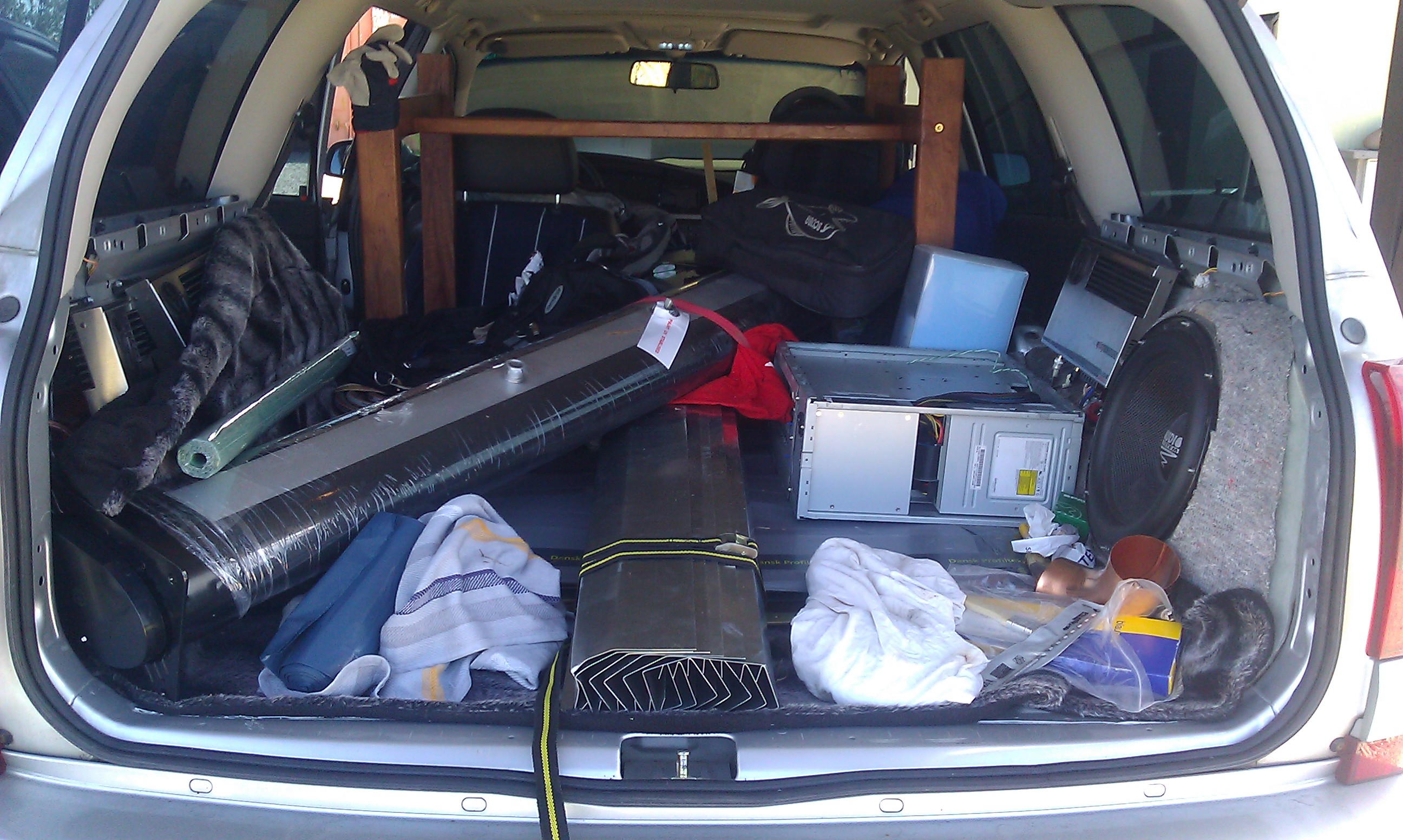

    @ Thilo
    Naja beeindrucken tut mich so eine Kiste im Kofferraum nicht, außerdem möchte nicht jeder seinen Kofferraum für so eine Kiste opfern, zumal bei dir wahrscheinlich auch die Anbindung an die Fahrgastzelle fehlt... und selbst wenn es ein 30iger ist, hat der noch weniger Membranfläche als das, was ich in den Türen habe. Aber davon abgesehen habe ich ja auch noch einen 30iger im K-Raum nur blockiert der ihn nicht zu hälfte ;)
    SUCHE Bilder schöner Kofferraumausbauten einer LIMO
    PS: das Focal kostet aber keine 350 Euro....
