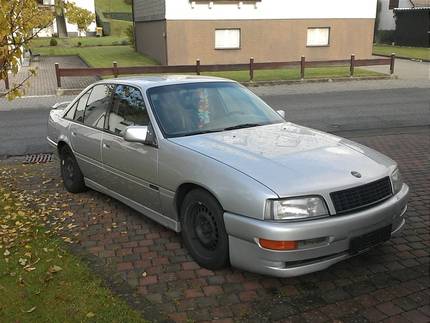

Habe Ende voriges Jahr einen 92 er C 20 NE für 500 € bei Ebay geschossen mit grünen Tieferlegungsfedern, runden Radläufen, 25 mm Spurverbreiterungen und Remus Endtopf, ( leider nicht mehr montiert ) .
Der Wagen sollte eigentlich nur als Winterauto dienen, gefiel mir dann aber so gut das ich beschlossen habe mir was feines für gelegentliche Abstecher nach Zolder und auf den Nürburgring zu bauen.
Finde die Farbe auch schick, werde ihn wohl noch mal neu lackieren da die Türen schlecht sind und er von innen noch weiß ist.
Außerdem habe ich noch billig eine Evo 500 Lederausstattung in Grau-schwarz geschossen.
Passt alles super zu meinem "Silberpfeil"
Bremse ist schon vorne auf 24 v umgebaut und hinten 40er Sättel vom Kombi.
Hinten sind Bilstein Dämpfer und vorne will ich rote Konis verbauen.
An den C 20 XE hatte ich auch schon gedacht aber der soll mit dem relativ schweren Omega nicht so der Bringer sein.
Habe mich jetzt dazu entschlossen den C 20 NE heiß zu machen.
Man hört ja links und rechts ziemlich viel Tips. 1.8er Kopf, Drosselklappe vom C 30 NE, andere Ansaugbrücke.
Werde alles mal ausprobieren , zum Glück habe ich fast alles in meiner Sammlung.
Ansaugbrücken vom 1.8er, 2.Liter Astra F GSI mit Motronic , Drosselklappen von fast allen Opelmodellen,
Habe jetzt C 20 SEH Kolben besorgt, suche noch die Nockenwelle, werde gegebenenfalls die Simonsanlage oder einen Eigenbau verwenden.
Für weitere Tips bin auch ich Dankbar und werde meine Erfahrungen hier mit einfließen lassen.
