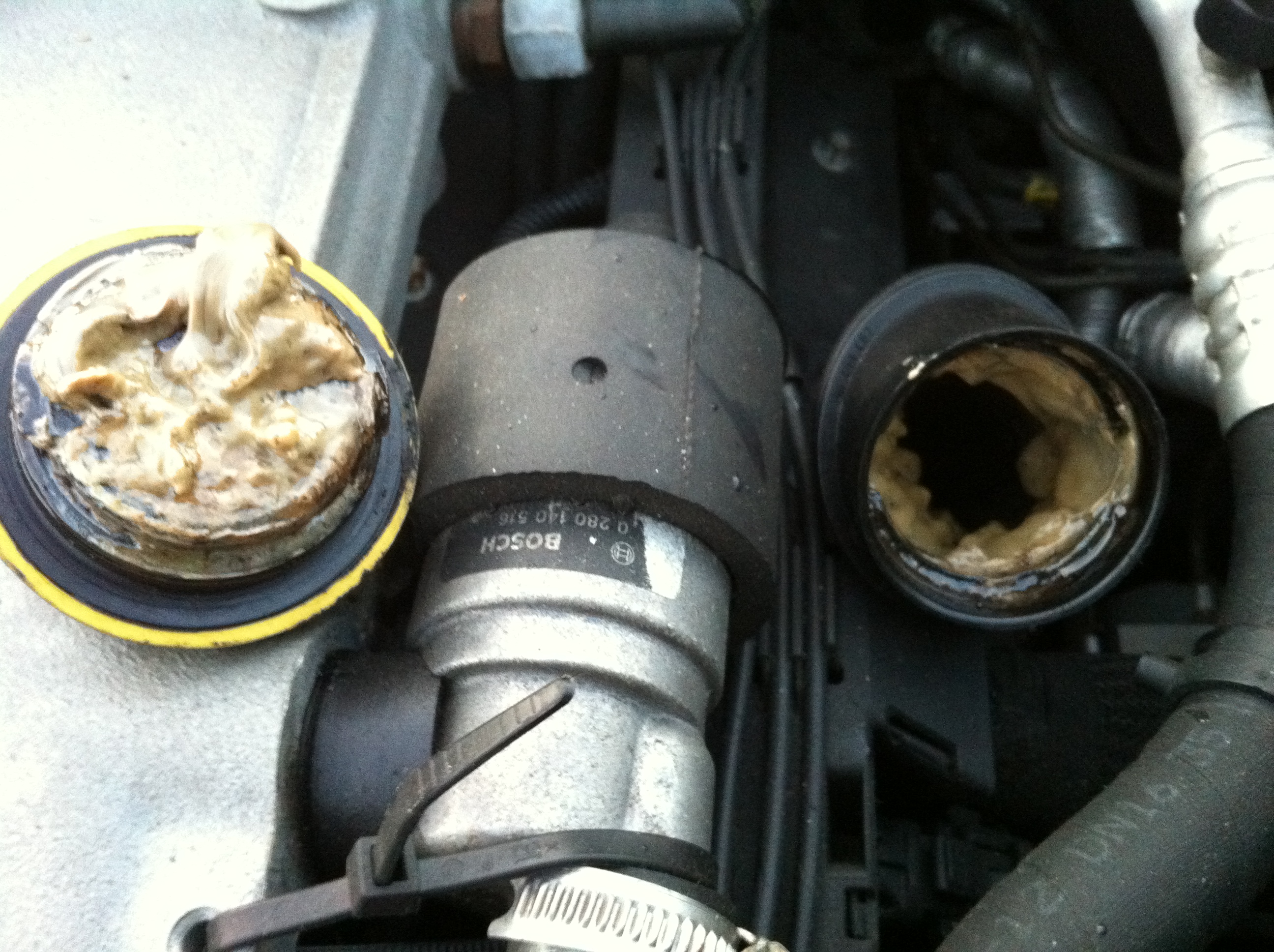

Motoröl schleimig ??
- V6inside!
#4 Hallo!
Du brauchst Dir keine Sorgen machen, der gelbe Schleim ist bei den V6 ein weit verbreitetes Phänomen in der kalten Jahreszeit. Des Rätsels Lösung ist ganz einfach, während der Fahrt steigen die warmen Öldämpfe im Plasteeinfüllstutzen nach oben, kühlt dann der Motor ab ensteht in dem Plasterohr kondenswasser das sich mit dem Öl vermischt und der gelbe Rotz entsteht. Einfach mal auf die BAB und ordentlich warm fahren und der Rotz ist wieder weg.
