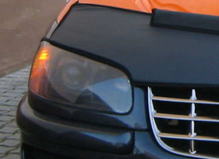

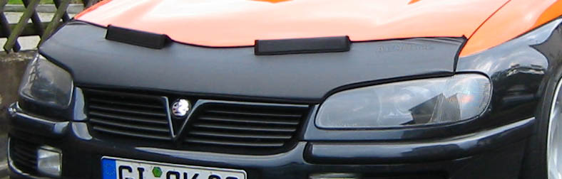

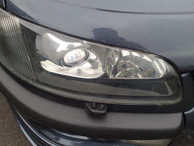

    hier ist die Beschreibung von Blue-Viper aus dem alten Forum:
    Also als erstes solltest ihr wissen das,das mit dem Scheinwerfer schwärzen
    nur mit Klarglaß od. Xeneonscheinwerfern geht! Weil die ja diese Linse als
    Hauptscheinwerfer haben!
    Werkzeuge u. Materialien die ihr braucht!
    Werkzeug zum Ausbau,Teppichmesser,Heißluftfön,Graues(feines)Schleifpad
    zb.von 3M kriegt man im Autozubehör,1 Sprühdose Haftgrund,1 Sprühdose Schwarz Matt od.Seidenmatt(Acryl kein Kunstharzlack),Stürophor ca.1-2cm dick,1 Kartusche Scheibenkleber(kein Silikon),Kartuschenpistole,Klebeband,jede Menge
    Putzlappen,Reinigungverdünnung,Silikonentferner,Scheibenklar u. natürlich viel Zeit u. Geduld!
    1.)Logischerweise Scheinwerfer ausbauen.
    2.)Dann Scheinwerferanbauteile abmontieren(Biernen raus usw.)
    3.)Dann macht ihr mit dem H.Fön am Rand wo das Glas (Kunststoff) mit dem
    Scheinwerferkörper verklebt ist vorsichtig u. gleichmäßig WARM (nicht zu heiß
    sonst geht der Kunststoff kaputt WICHTIG !!!)damit der Kleber zwischen Glas u.
    Scheinwerferkörper weich wird!
    Wenn es WARM genug ist könnt ihr das Glas vorsichtig abziehen(nicht
    verkannten sonst könnte es brechen)!
    Nun habt ihr das Glas u. den Rest getrennt Glas weglegen damit nix drankommt
    brauchste erst wieder beim komplettieren!
    4.)Nun habt ihr das Innenleben deines Scheinwerfers vor euch
    (Reflektoren,Linsen alles Verchromt),dieses müßt ihr mit VORSICHT zerlegen es ist geklipst u.geschraubt. Es sollten 3 od.4 Chromteile sein!
    Dann ist da noch das Teil mit der Linse drinn das auf dem Reflektor des Hauptscheinwerfers verschraubt ist,Teil
    abschrauben u. Hauptscheinwerferreflektor weglegen(NICHT schwarz machen !!)Das Teil das ihr jetzt abmontiert habt Könnt ihr auch Schwarz Lackieren (Linse
    akkurat abkleben u.das gestellchen leicht anschleifen mit dem Schleifpad dann
    Reinigen mit Silikonentferner!)
    5.)Das nächste Teil das ihr euch vornemmt ist das Teil mit dem
    Fernlichtreflektor u. so einer kleinen Kuppel die,die Linse verkleidet mit nem Loch drinn!
    Macht euch aus Pappe od. Papier eine Schablone von Rand der Vertiefung des
    Reflektors vom Fernlicht,die ihr dann auf das Styrophor übertragt u. genau
    ausschneiden müßt(geht am besten mit nem Scharfen Fleischmesser).Dieses
    Styrophorteil was ihr dann habt müßt ihr so lange schnitzen bis es sich genau am oberen
    Rand der Vertiefung quasie als Stopfen in die Reflektormulde reinschieben läst
    u. rundum dicht abschliest(Nicht mit Klebeband abkleben weil sonst die
    Chrombeschichtung des Reflektors beschädigt wird!!)Das Deckelchen muss von alleine
    halten!Da ist auch noch das teil wo der Blinker drinn sitzt,mit einem
    transparenten Kunststoffteil drin! Kuststoffteil vorsichtig entfernen u. den
    Blinkerreflektor oben am Rand akkurat abdecken!
    6.)Jetzt wo alles zugestopft ist u. verklebt ist auf das KEINE Farbe kommen
    soll könnt ihr mit dem schleifen der Chromteile anfangen,mit dem Schleifpad
    leicht anschleifen(man sieht es sofort weil der Chrom schön verkratzt wird) u.
    dann mit einem Sauberen Lappen u.etwas Silikonentferner reinigen!
    7.)Teile so platzieren das ihr zum Spritzen überall drankommst!
    8.)Haftgrunddose gut schütteln u. 2 dünne Spritzgänge auftragen(nicht zu
    dick beim sprühen sonst läuft es wirklich nur leicht ansprühen).Danach solange
    antrocknen lassen bis Du die Teile wieder anfassen kannst(etwa 10 min.)!
    9.)Schwarzmatt od. Seidenmatt gut schütteln u. ebenfalls mit mehren DÜNNEN
    Spritgängen aufsprühen bis es akkurat gedeckt hat!
    10.)In ruhe trocknen lassen!
    11.)Jetzt nehmt ihr euch die Teile mit denen die Gläser verklebt waren!Da ist
    ein schmaler Rand dran in den der Kleber drinn ist.Der Kleber muss komlpett
    entfernt werden dazu nehmt ihr euch die Lappen u. die Verdünnung!Zieht euch
    Handschuhe an das Zeugs kriegt man schlecht von den Händen ab weil es verdünnt
    mit der Verdünnung in die Poren der Haut einzieht!Das selbe macht ihr mit den
    Gläsern,da müßt ihr aber mit der Verdünnung vorsichtig sein weil ihr das
    Kunststoffglas damit beschädigen könntet,nehmt da am besten zum reinigen den
    Silikonentferner der ist nicht so scharf!Zum Schluss Gläser mit Scheibenklar nachreinigen!
    12.)Wenn ihr alles akkurat gereinigt habt u. die Lackierten Teile richtig
    trocken sind,dann könnt ihr die Lackierten Reflektoreile u. das Linsenteil wieder
    in den Scheinwerferkörper einbauen(machs richtig u. prüfe es,wenn das Glas
    wieder drauf ist,ist es zu spät!!)
    13.)Nun nehmt ihr euch den Scheibenkleber mit der Kartuschenpistole u. legt
    eine Dünne,gleichmäßige Wurst des Scheibenklebers in den Rand am
    Scheinwerferkörper(der Scheibenkleber sollte nicht Eiskalt sein weil ihr euch sonst einen abquetscht),setzt dann das gereinigte Glas passgenau in den Rand u. drückt es gut an vielleicht fixierst ihr es noch mit ein paar Streifen Klebeband! Last
    das ganze dann min. 12 Stunden aushärten!Die Scheinwerfer sollten nun wieder
    Dicht sein!
    14.)Scheinwerfer wieder einbauen u. GEIL finden

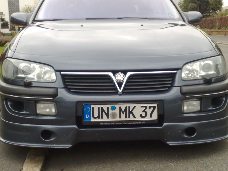

    Ich brauche dir nicht zu sagen,das Du äuserst sauber u. vosichtig Arbeiten
    solltest weil ein neuer Scheinwerfer ist sehr Teuer u. wenns auch noch Xenon
    ist dann viel Spass!Ihr könnt ja an meinem Auto sehn wie es nachher aussieht!
    Wenn ihr das machen solltet ist es auf eure Verantwortung u. ich übernehme
    keine Haftung für evtl. entstehende Schäden!
    Desweiteren sagt die Polizei u. der Tüv garnix dazu weil ihr nichts an der
    Leuchtkraft eurer Scheinwerfer einbüst,da ihr die Reflektoren ja nicht
    mitlackiert!
    Wennn man zb. für nen BMW 3er (E31) od.5er(E34) Schwarze Scheinwerfer kauft
    u. montiert muss man diese noch nicht mal eintragen lassen u. ABE is auch
    keine dabei!
    Wenn ihr was nicht verstanden habt od. ich was vergessen haben sollte,dann
    Mailt mir doch einfach u. ich werde so schnell wie möglich antworten!
    Ansonsten wünsche ich dir gutes Gelingen u. lass dir Zeit dabei sonst wirds
    nix!
