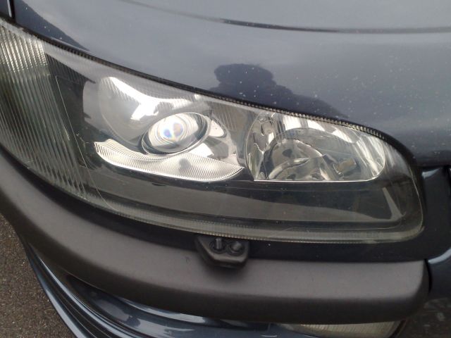

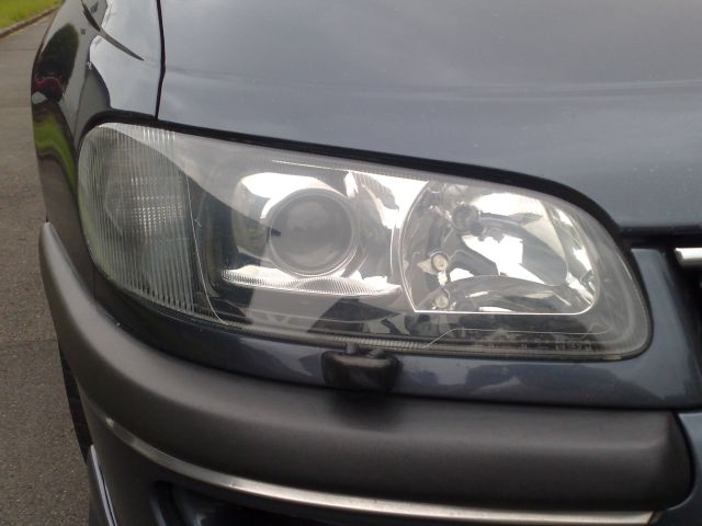

#28 Hi,
hatte meine auch "gefärbt" aber ohne Lackieren
Hier mal die kurze Anleitung.
SW Ausbauen und Leuchtmittel entfernen.
Backofen auf 50@C aufheizen und SW ca 30 min reinlegen,
Danach läßt sich die Scheibe gut ablösen.
Dichtungsreste entfernen und SW weiter zerlegen.Mittels Glasreiniger die Chromschicht einfach mit leichtem Druck abwischen.Darunter ist es schwarz
Ist verdammt empfindlich und geht recht gut.
Danach die SW wieder zusammensetzen und einbauen.
