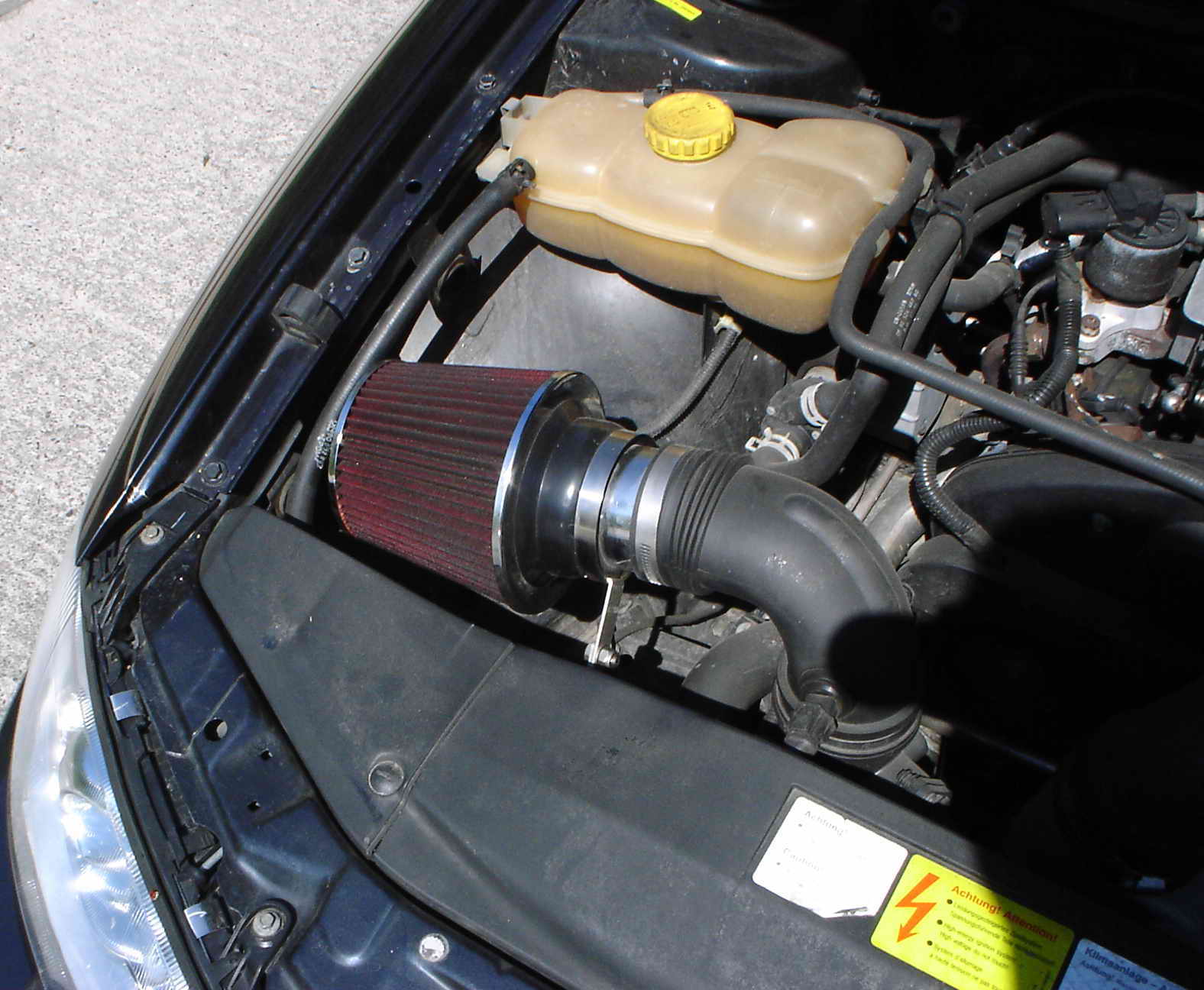

Kannst Du mal ein Foto hochladen davon?

#68 Nabend DJ XXL,
das Foto hab ich mir sogar mal gespeichert, jedoch wusste ich nich mehr wer der Urheber istWelche Zusammenstellung hast Du denn da verbaut? Denn genau so habe ich es auch vor.
EDIT: Hab grad nochmal in nem älteren Thread geschaut, das is kein K&N bei dir da auf dem Foto oder? Genau gesagt würde mich interessieren was es mit dem Einbaukit auf sich hat und ob mich das dazu bringt den K&N für den V6 Vectra B ohne weitere Schwierigkeiten zu verbauen.
Gruß Flo
#69 Hi !
Ich hab mir einen XXL Filter (rot) gekauft denn der V6 braucht ja viel Luft
dann bin ich zu ATU (grrrrr) und habe mir ein Montageset gekauft bekommst du aber auch bei Tip oder in Handelüblichen Tuniggeschäften. Nich ganz billig aber nun ja. Ich hab 39.-€ dafür bezahlt dafür ist aber auch alles dabei ... verschiedene Rohren (Chrom versteht sich) und auch Schellen, Adapterringe die aber auch schon bei dem Filter mit bei sind ! Und ganz Wichtig die Halterung für den Lufti da legen die TÜV`er ganz grossen wert drauf nicht das, dass da so rum baumelt. Dann kannst du gleich wieder vom Hof fahren ! Dann hab ich mir ein Uni Gutachten besorgt und damit bin ich dann zum TÜV und er hat mit das auch eingetragen.Das einzige was ich machen musste war einmal kurz Gas geben und dann war das auch schon alles ! Er hat nur die Maße des Luftfilters vermessen und eingetragen ebend so die Farbe des Filters ! Und das wars dann auch schon !
Ab und zu mal sauber machen und gut ist ! Und 1 mal im Jahr mit K&N Öl einspühen aber auch nur ganz leicht ! Je nach bedarf kann auch alle 2 Jahre sein !
Ich hatte das Gutachen mal hier in der Datenbank hinterlegt,aber leider gibt es sie ja "nicht" mehr !
Ich habs aber noch da fals intresse besteht !
MFG DJ XXL
