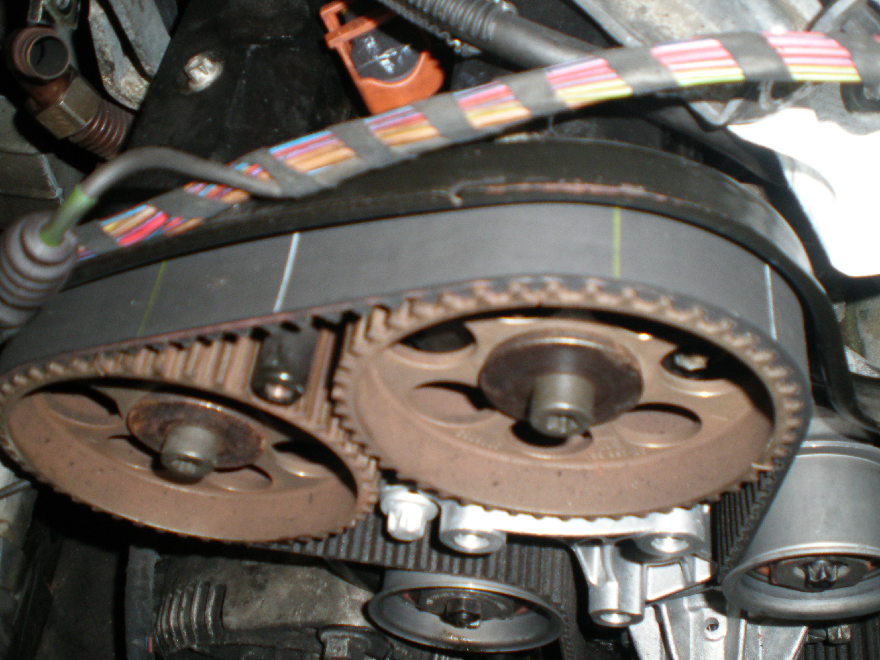

Also alles blockiert, dann den alten Riemen runter, Rollen getauscht und dann wurde es seltsam. Die (weißen) Markierungen auf dem neuen Riemen passen beim Auflegen nicht zu den Markierungen auf den Nockenwellenrädern. Für was sind da die grünen Markierungen??? Habe den Riemen dann mal ohne auf die Markierungen zu achten montiert. 10mal durchgedreht, und die Markierungen an den Nockenwellenrädern passen noch zum Werkzeug. Sollte also passen.

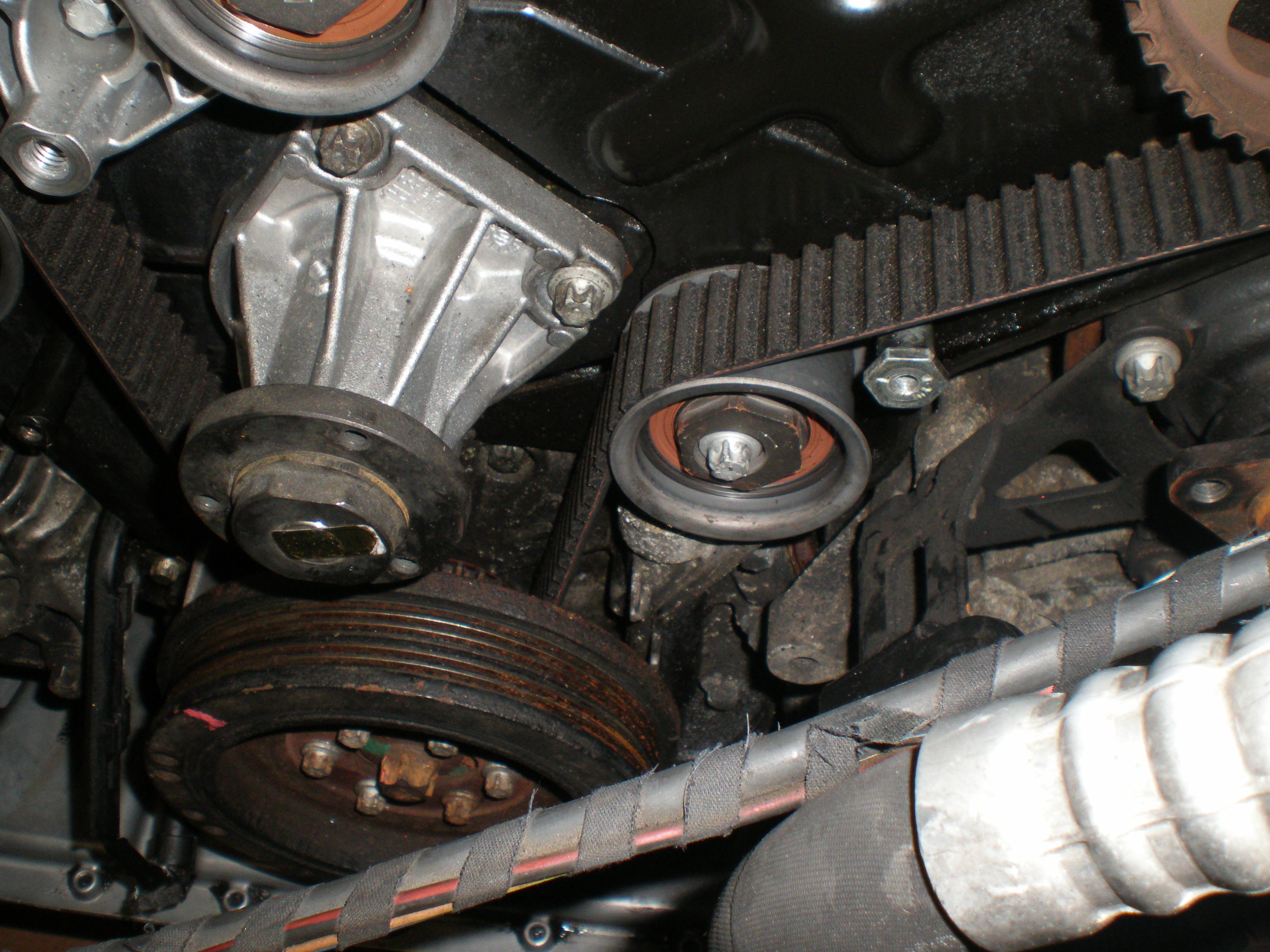

Beim Spannen der oberen Umlenkrolle ziehts also den Riemen senkrecht nach unten.
Mein Motor entspricht aber diesem hier: http://www.motor-talk.de/bilde…z32se2ft4-i203622244.html
Die untere Spannrolle sitzt also deutlich weiter oben.
Sollte also tatsächlich ein Spann/Umlenkrollensatz bei beiden Motoren passen? Sind dafür dann die grünen Markierungen auf dem Riemen?
Die Markierungen stimmen übrigens mit denen auf dem alten Riemen überein. (Schach ersichtlich) War in dem Fall wohl der gleiche Kit.

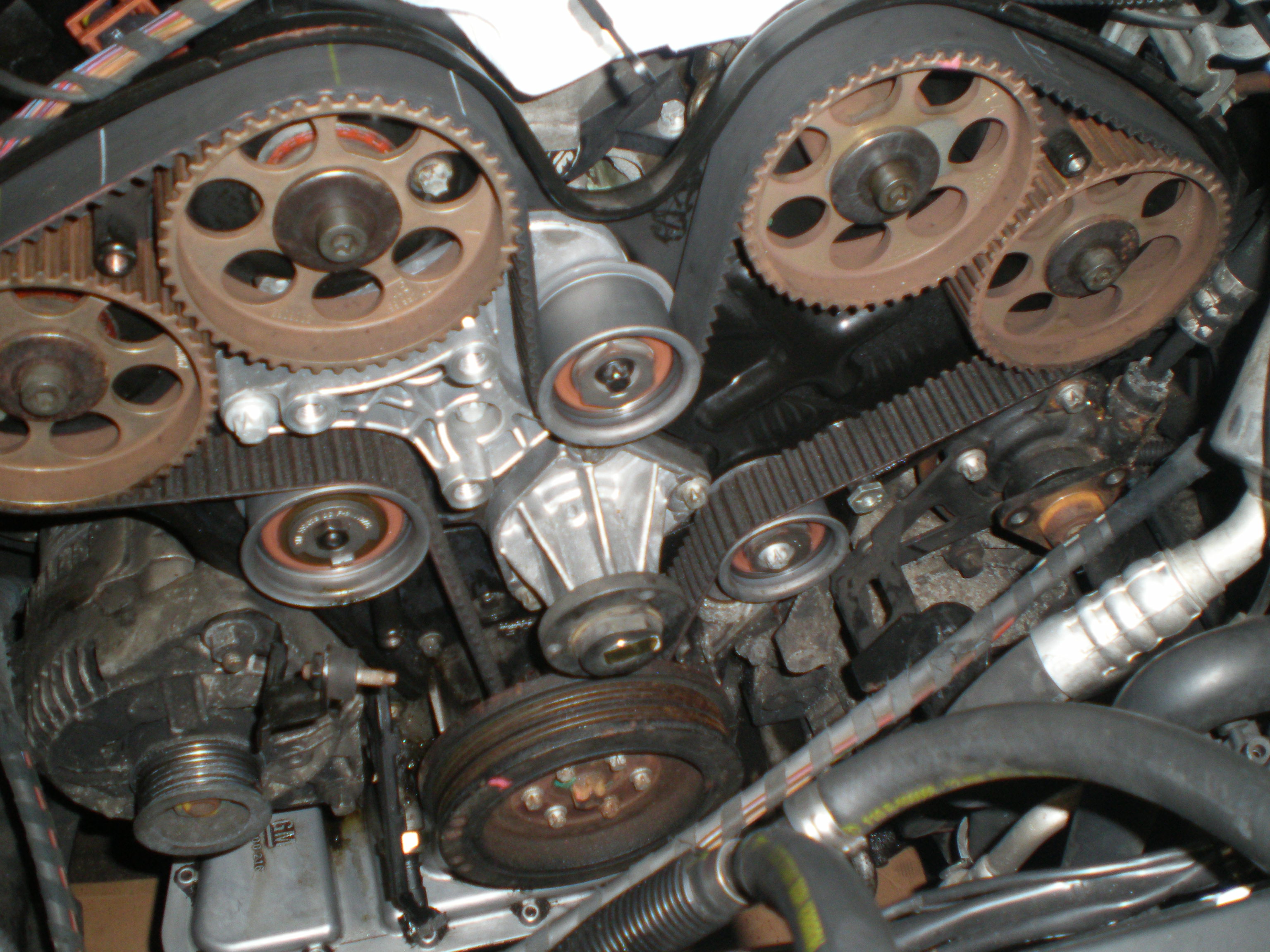

Der Riemen lässt sich auch bei dieser seltsamen Montagemethode auf allen Abschnitten ordentlich mit den Umlenkrollen und der Spannrolle spannen. Leider weiß ich nicht, wie lange der alte Riemen drin war. Auf jeden Fall min 20tkm seit ich das Auto habe.
Ich werde das ganze Geraffel auf jden Fall nochmal ausbauen und die Beilagscheiben mit den alten vergleichen. Leider konnte ich bis jetzt meine Motornummer noch nicht entziffern. Nach ner halben Stunde Drahtbürste ist dort immer noch nichts zu erkennen. Man könnte fast meinen, die fehlt. ![]()
Vielleicht weiß von euch jemand den Unterschied zwischen Bild 1 und 2. Welcher ist "von" und welcher "bis" Motornummer. Hier noch etwas zur Verwirrung. In der Bucht sind die Spannvorrichtungen, welche ich nun habe mal mit "von" und mal mit "bis" Motornummer angegeben.
