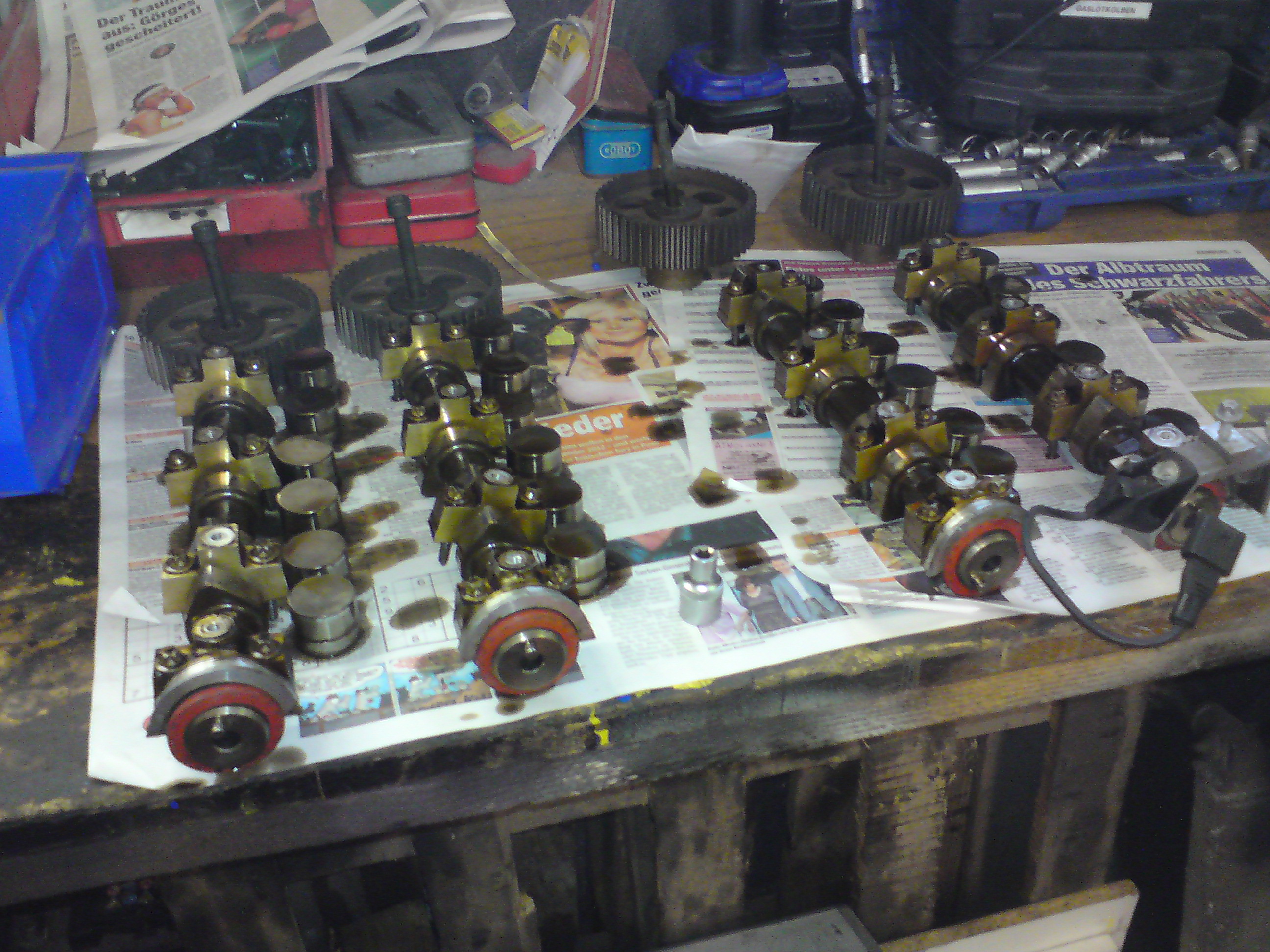

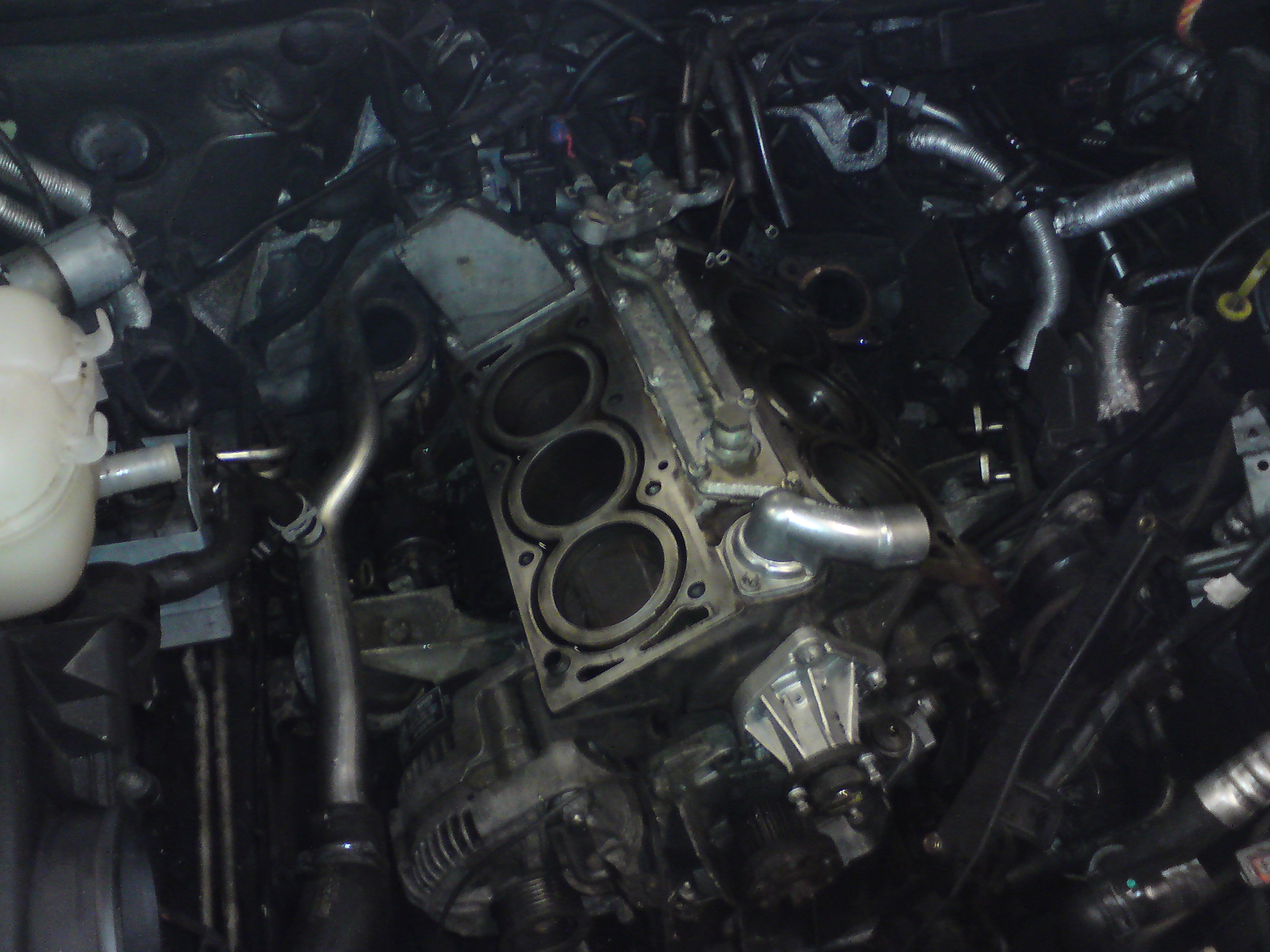

Hey Leute,
so war gerade beim abdrücken und siehe da, es ist nicht die Kopfdichtung sondern das Heizungsregelventil.(gibts hier irgenwo nen smiley der grinsend Kopfsprünge macht?)
War gerade bei Opel und habe es mir gekauft für 50,50 Euro, allerdings da jetzt ran zu kommen wird wohl richtig ätzend.
Heute Abend sollte er also wieder wie aus dem Ei gepellt auf dem Hof stehen, mit neuem Ventil und den 19"ern die nacher raufkommen ![]()
