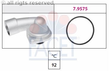

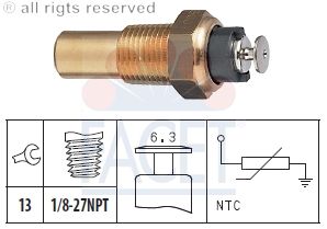

    ich suche schon vergebens an meinen X25XE den Temperatursensor am Motorblock sowie das Thermostat für die Kühlung gesucht und nicht gefunden. Kann mir jemand eine detaillierte Anleitung oder was noch besser wäre Bilder zukommen lassen wo sich diese den verstecken? Den Fühler am Kühler habe ich schon gefunden dieser wird auch gleich mitgetauscht. Will diese Sachen wechseln da mein Omi bei längeren Ampelphasen sehr heiß wird bzw. sogar in den roten Bereich wandert.
    Eine schnelle Antwort wäre super da ich dies schnellstmöglich machen möchte.
    Hier noch 2 Bilder von den Sachen die ich Tauschen machte der Verständnishalber,
    Mfg Freakywilli3

    Du brauchst die Dichtung vom arg nicht.. schraub einfach das Wellrohr ab. Das hat nen Konus und is selbstdichtend. Dann sparrste die Dichtung. Die anderen Dichtringe (6 stück) sind normale O-Ringe und können wiederverwendet werden. Schmier sie leicht mit fett ein und gut ist. Der Temperaturfühler sitz hinten in der Kühlwasserbrücke (Alugussteil was die Zylinderköpfeverbindet)
    Achso das Thermostat sitzt vorne im V. Siehste wenn die Ansaugbrücke runter ist. Also Thermostat, wenn du vorm Auto stehst, vorne im V und Geber hinten im V.
