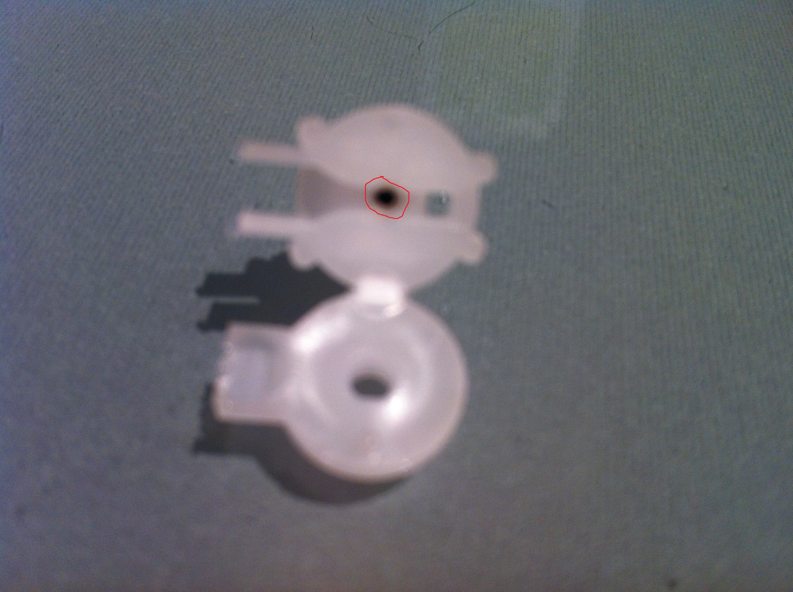

    Das Teil sieht so aus und jeder der schonmal sein Radio ausgebaut hat, weiss wahrscheinlich auch wo er sitzt.
    Nun wie bekomme ich das Teil wieder dort eingebaut?
    Ich muss das ganze dünne draht an der stelle fest löten...

    so wie ich richtig sehe ist das der stecker der original im omega verbaut ist....
    die mittlere ader des antennenkabels muss an den mittleren pin des stecker´s und die äusseren des kabels kannst du eigentlich um den äusseren mantel des kabels legen und mit dem masse pin...das gebogene blech...zusammen verpressen...einfach mit ner kombizange oder ähnliches..so kommt dan ein wenig halt in die sache....
