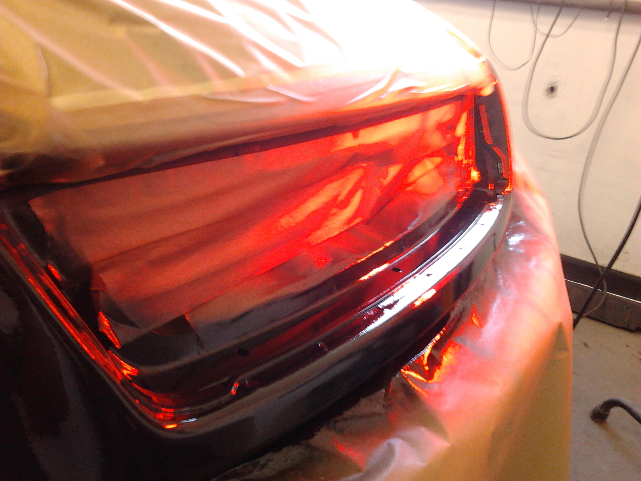

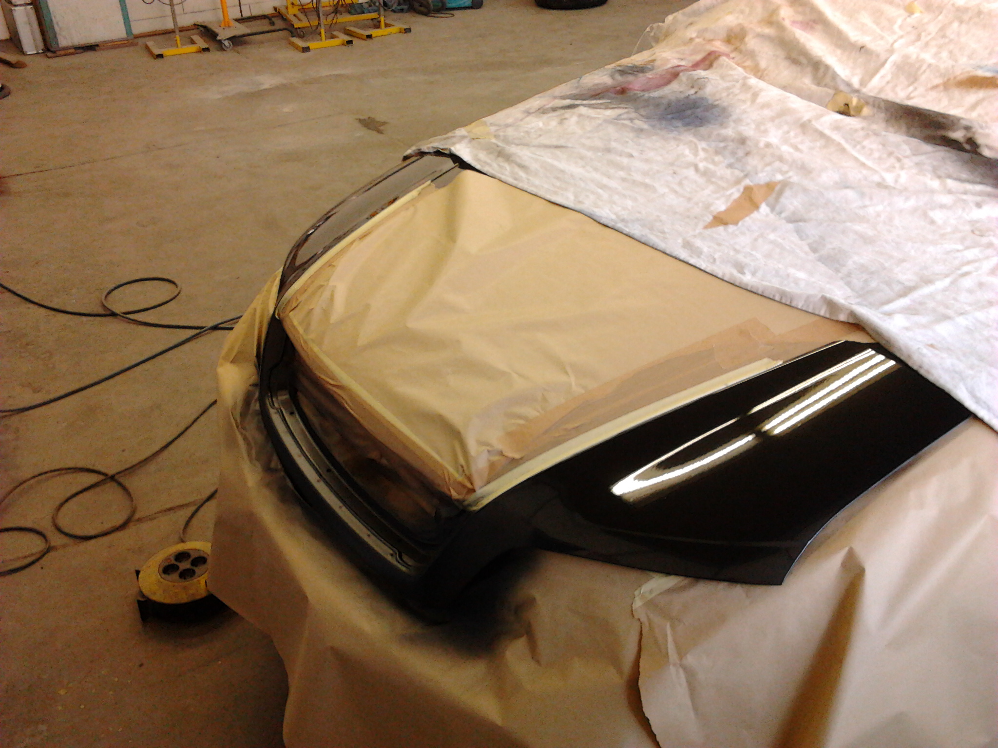

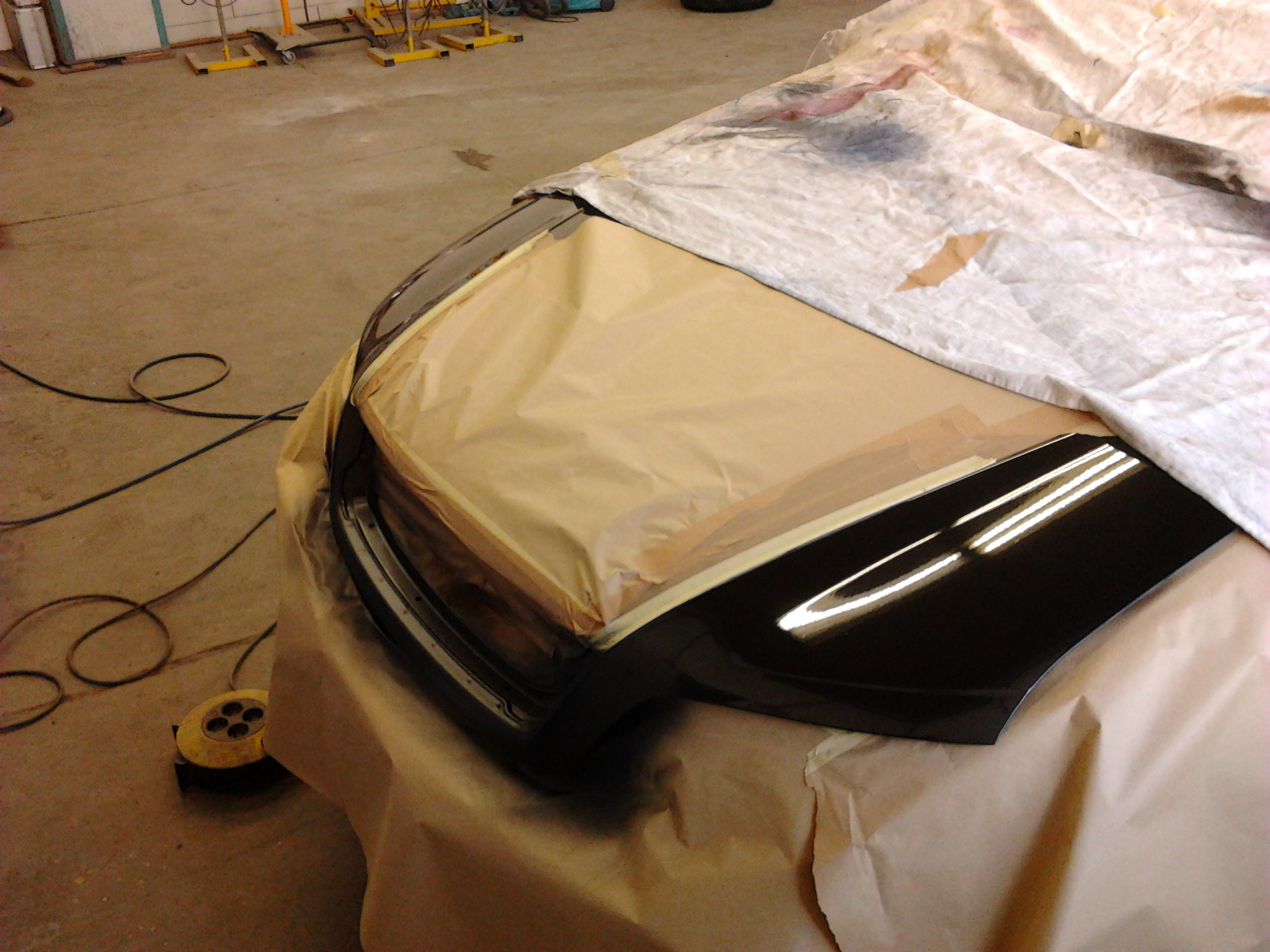

Gestern hat mir meine Frau die Motorhaube beilackiert
da ich um den Kühlergrill sehr große und rostige Steinschläge hatte
.Hat sie aber schnaffte wieder hin bekommen

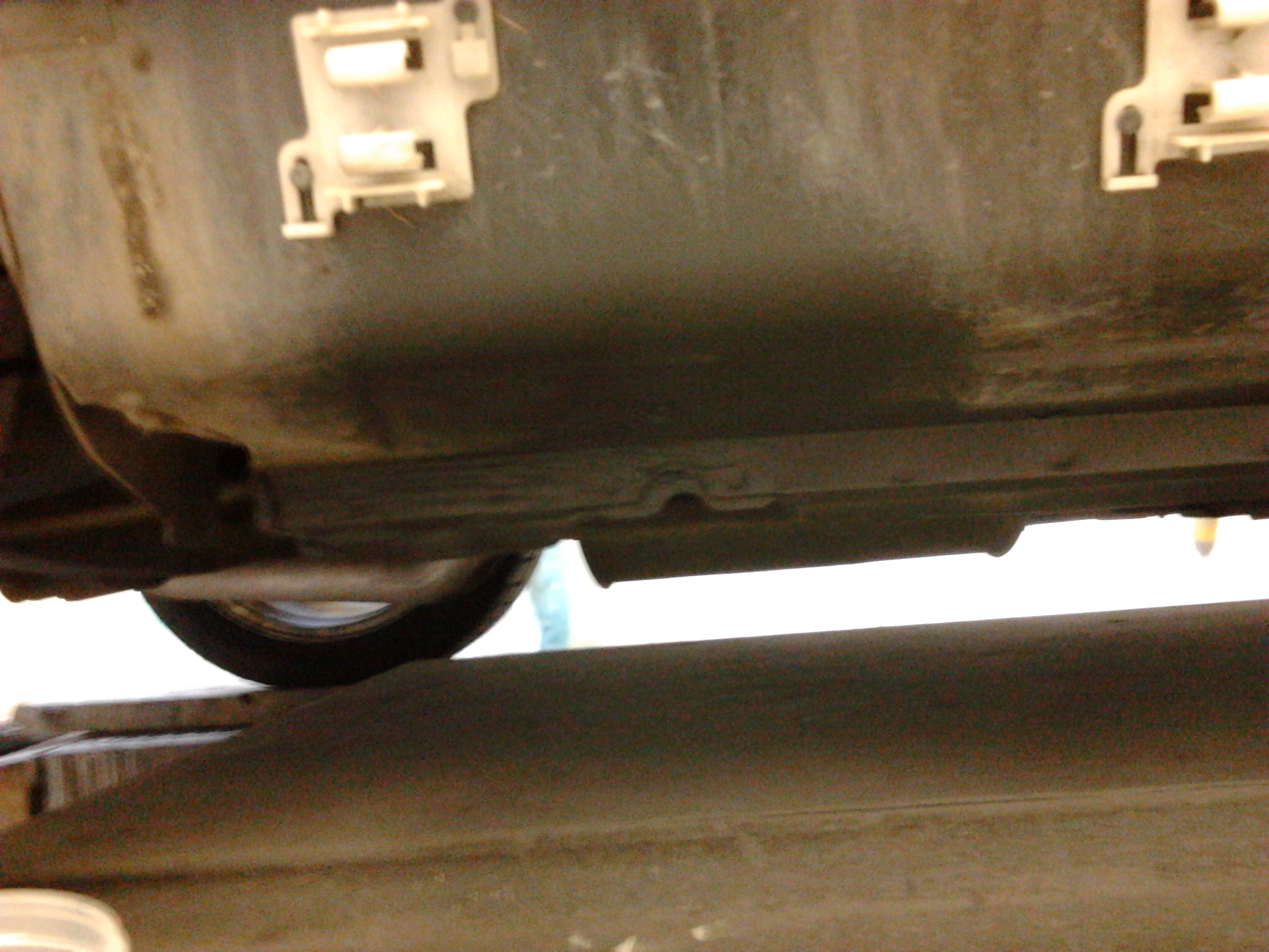

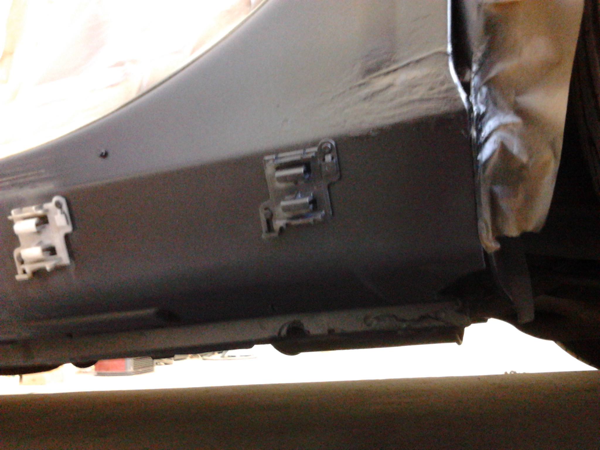

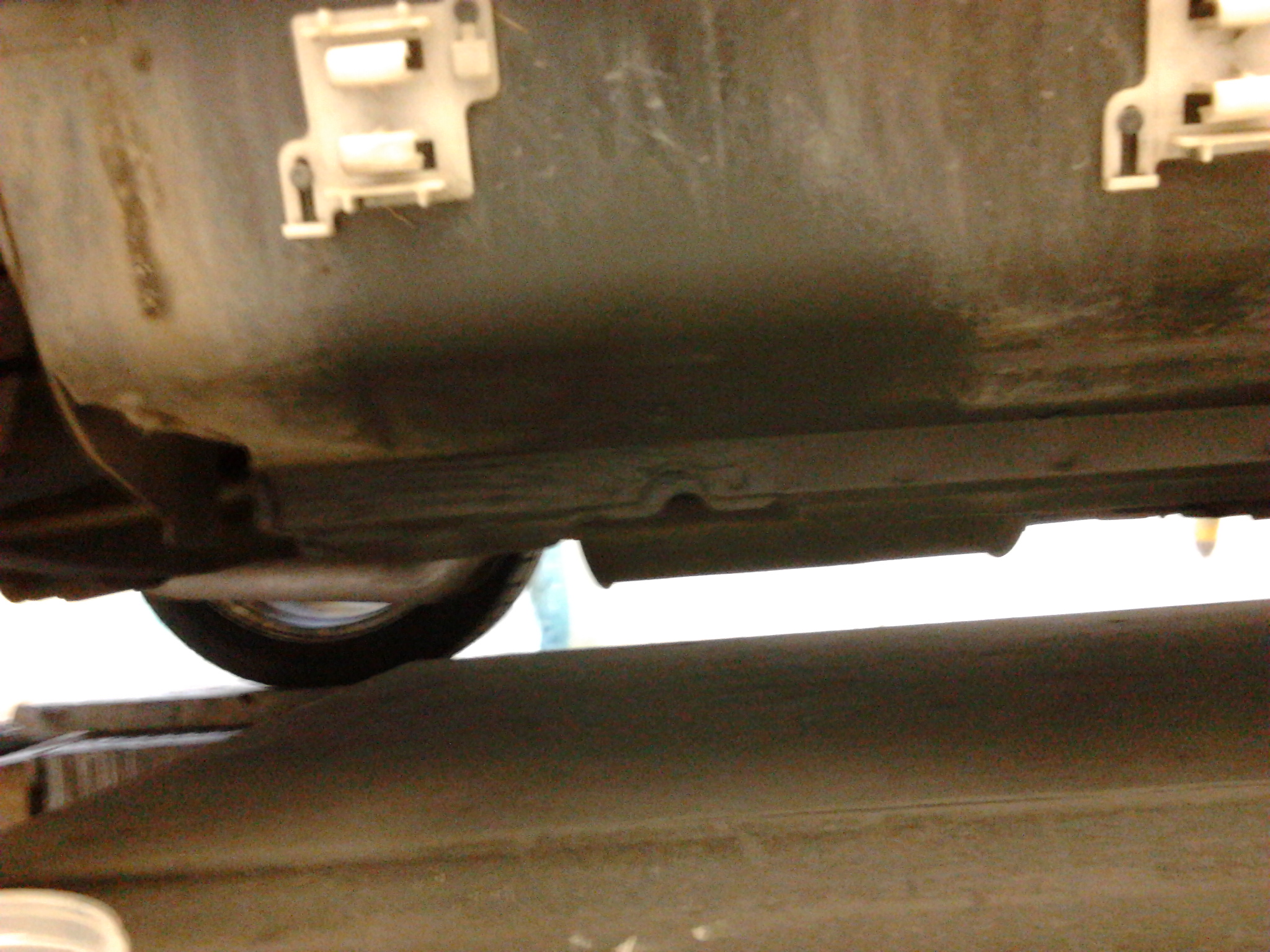

Bei der Gelegenheit dachte ich mir,mach doch mal die Plastikschweller runter.Siehe da
,Rost noch in Maßen aber wenn man noch länger gewartet hätte wäre es eine größere Sache geworden.Kleiner Tip am rande schaut selber mal nach.

#8 Hallo, ja 10 Jahre Durchrostungsgarantie. Schweller li. und re. entrostet(Sandgestrahlt) und Neu lackiert.
War noch nicht durchgerostet wurde aber trotzdem gemacht auf Garantie, wobei Opel da sehr extrem auf ein gepflegtes Serviceheft schaut und vorallem auf ein richtig geführtes. Bei mir war 1 Inspektion 2Monate drüber, und so habe ich nur 80% bekommen.
Aber da ich in der Opelwerkstatt Arbeite waren das für mich keine extra Kosten.Das Problem ist, das die Plastikschweller vorallem hinten reiben, irgendwann ist der Lack weg und es rostet unaufällig.
Mein Auto ist sehr gepflegt aber gesehen hat man das trotzdem nicht da, es unter der Gummileiste war.
Hab aber da ich wusste das die Garantie abläuft, die Gummileiste abgemacht und genau nachgesehen.
Auch die Stehbolzen wo diese Leiste drauf sitzt rosten gern rings herum.Ansonsten hat mein Auto in Sachen Rost Null Probleme.
