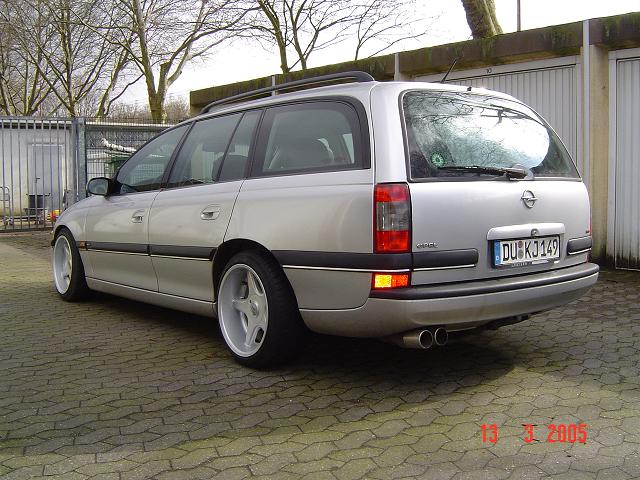

    habe folgendes Problem:
    hab den Ofen tiefergelegt..vorne und hinten...vorne ist ok :
    AAAAABBBBER hinten,habe ich so eine dämliche Niveauregulierung,die den Wagen,egal wieviel ich in den Kombi packe immer wieder hoch pumpt.
    Jetzt die Frage...wie kille ich das Teil, bzw.kann mans ausschalten??
    Oder Sicherung raus?? Schlauch durchschneiden??Lach
    Keine Ahnung..hat da schon mal jemand was gemacht???
    Ist ein Omega B MV 6 Caravan von Bj 98
    Vielen Dank im Voraus an die Experten unter Euch!!!!...!!!!! :]
