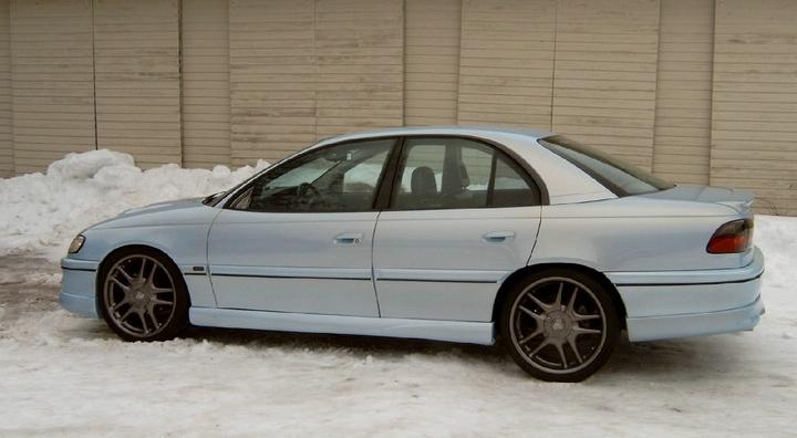

    wie sieht ein mega fetter schlitten aus ?
    so !!!
    würde mir den allerdings tiefschwarz lacken !!
    der wagen wurde mit absicht auf taxi-look getrimmt....
    aber wenn man genau hinsieht..ist ein wenig gold-pearls effekt reingemixt..... kommt nur auf dem pic sehr schlecht...
    aber das airride geht ab wie sau.....
    pancake bis der rahmen auf dem asphalt klopft... der wahnsinnn...
