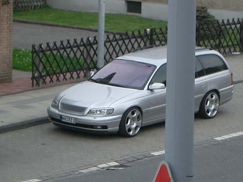

    Hallo, ich hab vorne 8,5x19' ET32 mit 10mm Platten pro seite,
    hinten 9,5x19' ET19 mit 15mm Platten pro Seite,
    Bereifung 235/35 ZR 19 Dunlop SP 9000,
    Hab KW Gewindefahrwerk Stufe III (Einzalanfertigung),
    fahr nun 70mm tiefer als Original,
    Radkästen vorne unt hinten gezogen,
    hinten auch gebördelt.
