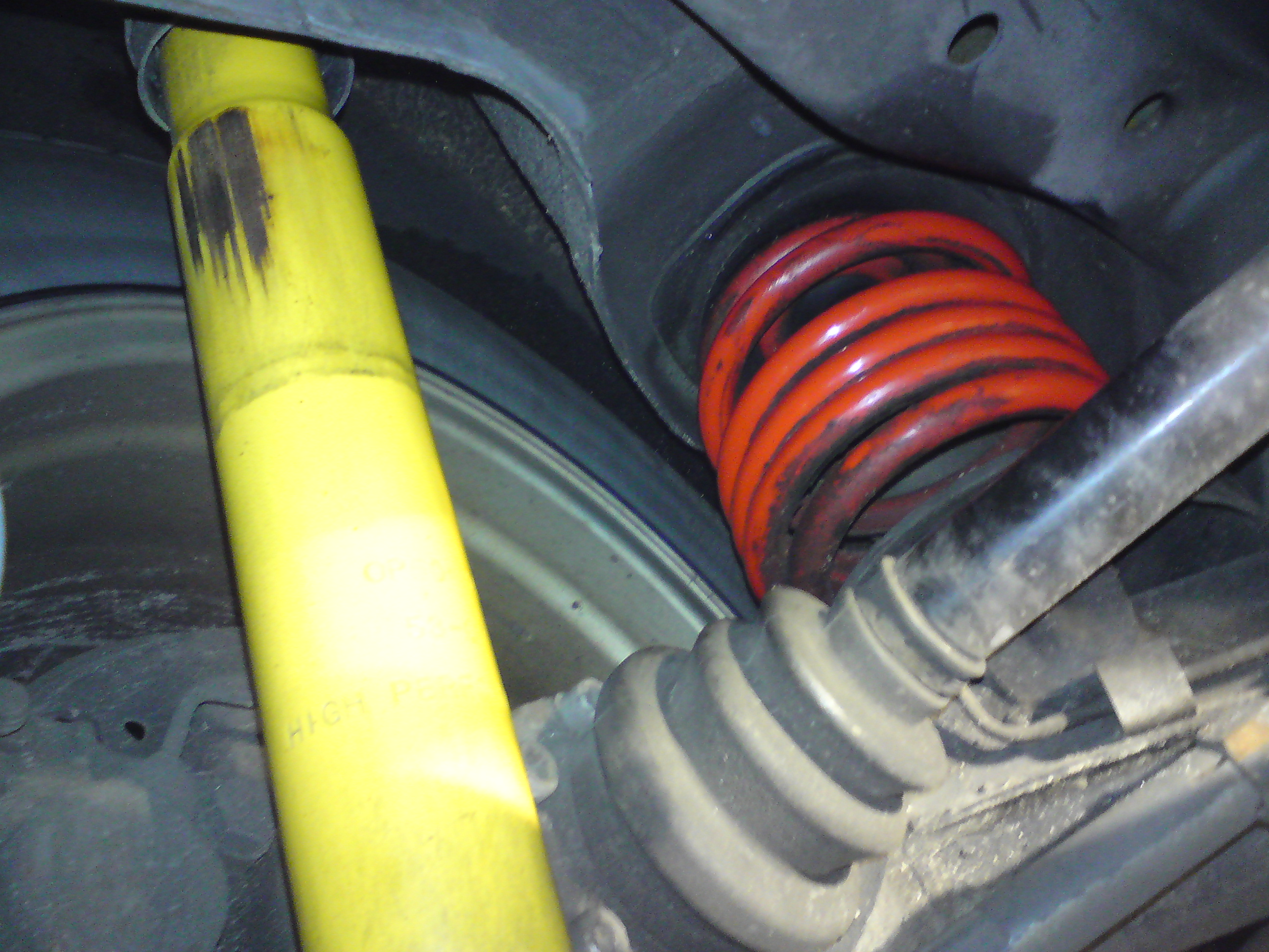

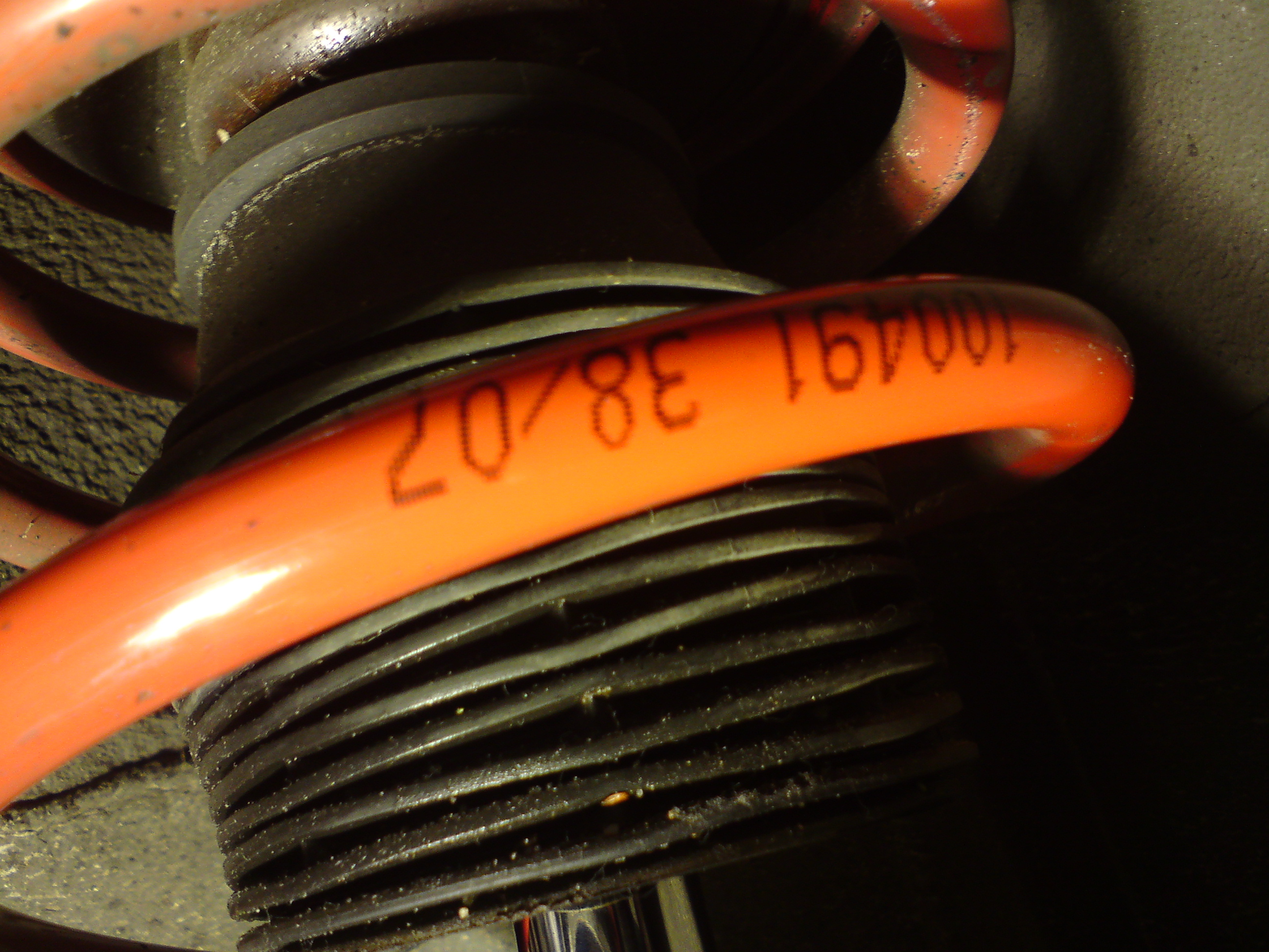

MFGSo hier mal ein paar Bilder!
Der TÜV Mensch sagt wenn ich den Hersteller weiß kann er ein Gutachten dafür bekommen, ich finde aber keinen Hinweis auf den Herstellernur die Nummern:
Feder vorne: 100491
Feer hinten: 100492 -
#6 die Nr sind beide von den vorderen Federn vermute ich ..
was annehmen läßt das die vorderen Federn verschieden sind von re und Liich denke höchstwahrscheinlich ein KAW --
Hast mal mit Spiegel auf die Rückseite der Feder geschaut ??
Eventuell schaut ja mal ein v6 Limo fahrer in seine KAW Papiere ....
