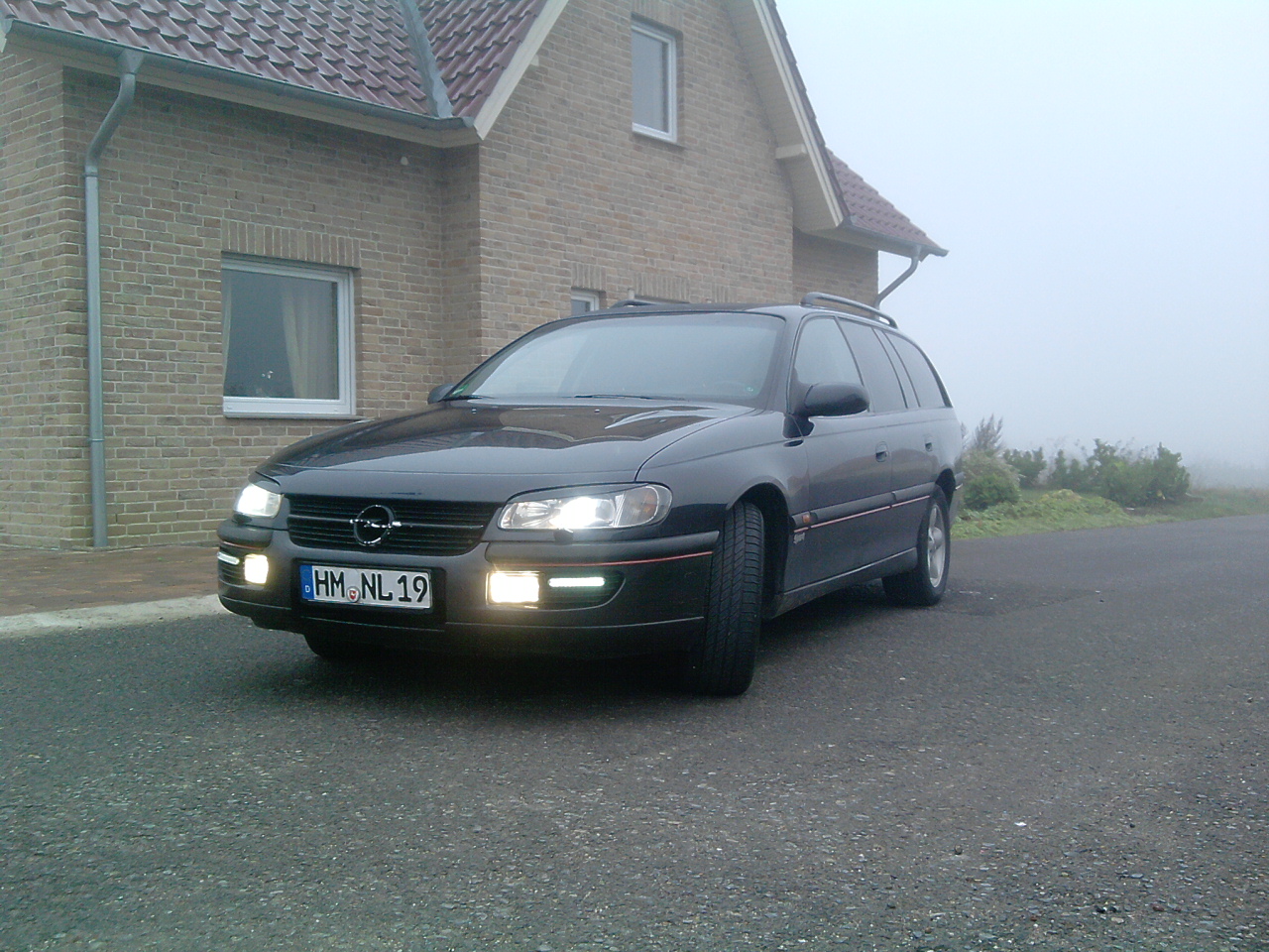

    Ich war der meinung ,das die Xenonbirnen einfach zu teuer sind ,um sie ständig an zu haben. Ich hab den VFL und hab die Dinger unten in die schwarzen Blenden neben den Neblern eingebaut und mir gefälls :-).

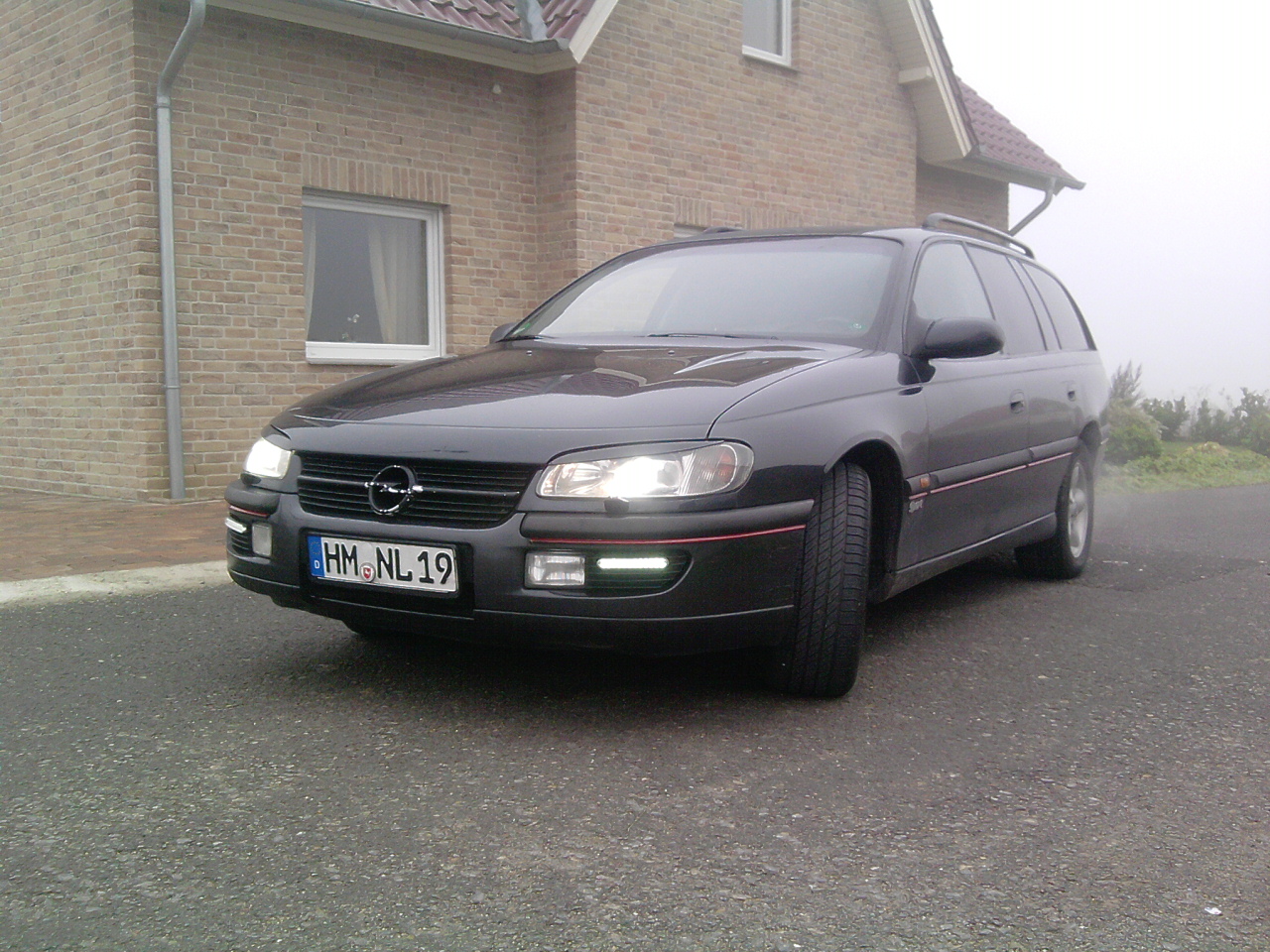

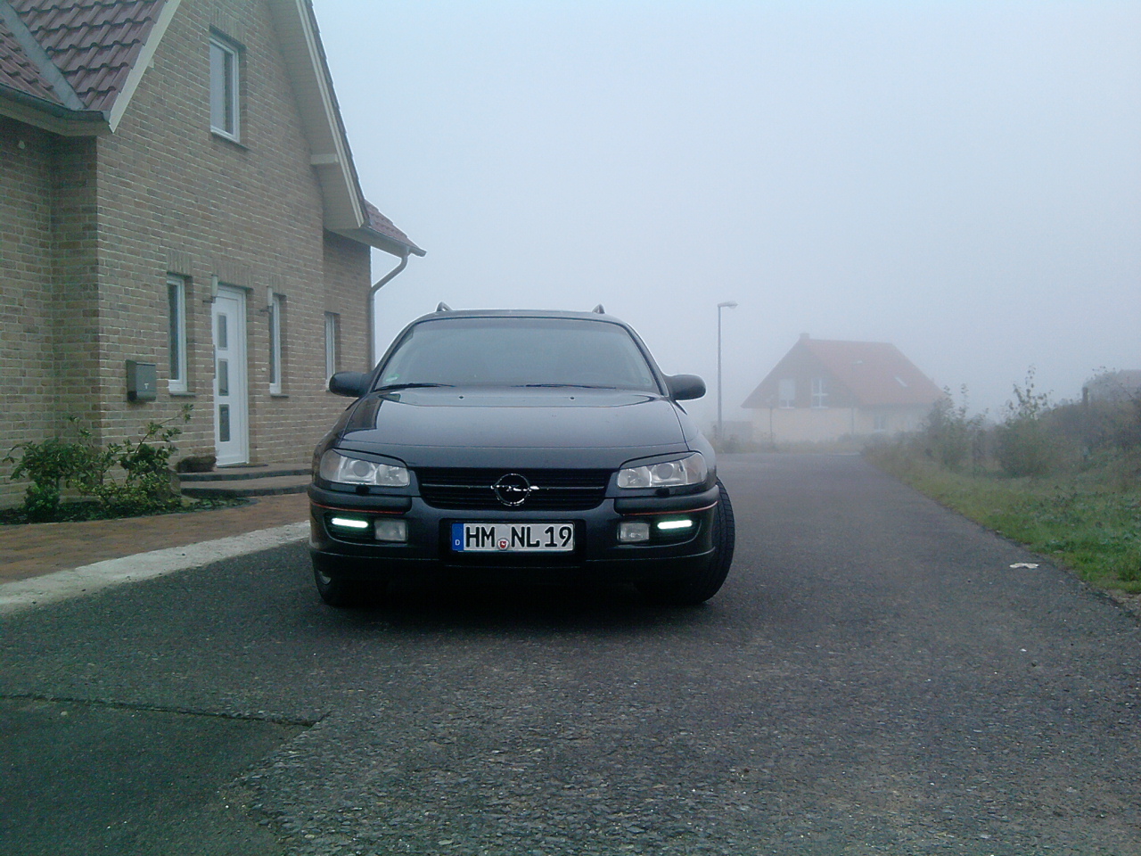

    Jio ,selbst die ich jetzt angebaut habe, dimmen bei eingeschaltetem Lich runter. In der Beschreibung steht drin, das man die Standlichter abklemmen soll. Allerdings hab ich das nicht gemacht, da die Schaltung so ist, das die TFL nur bei Motor an leuchten. Wenn ich jetzt also Parklicht einschalte, funktionieren die TFL nicht. Werden auch ganz einfach angeschlossen. Ein Kabel an Plus ( Batterie ) ,eins an Minus ( Batterie ) und eins an Abblendlicht. Ich hab das Kabel aber ans Standlicht angeschlossen, da der Impuls zum Dimmen nicht gereicht hat ,wenn die ans Abblendlicht angeschlossen waren. Kann wohl vorkommen, da der Strom wohl reduziert wurde ,um die Lampen zu schonen, so stands in der Bedienungsanleitung, allerdings erst bei Fahrzeugen ab 2006. Bei mir gings aber auch nicht.
    Viele Grüße
    Nobby
    PS.: Das runterdimmen sieht man auf den Bildern nicht so gut. Werd nochmal andere machen.
