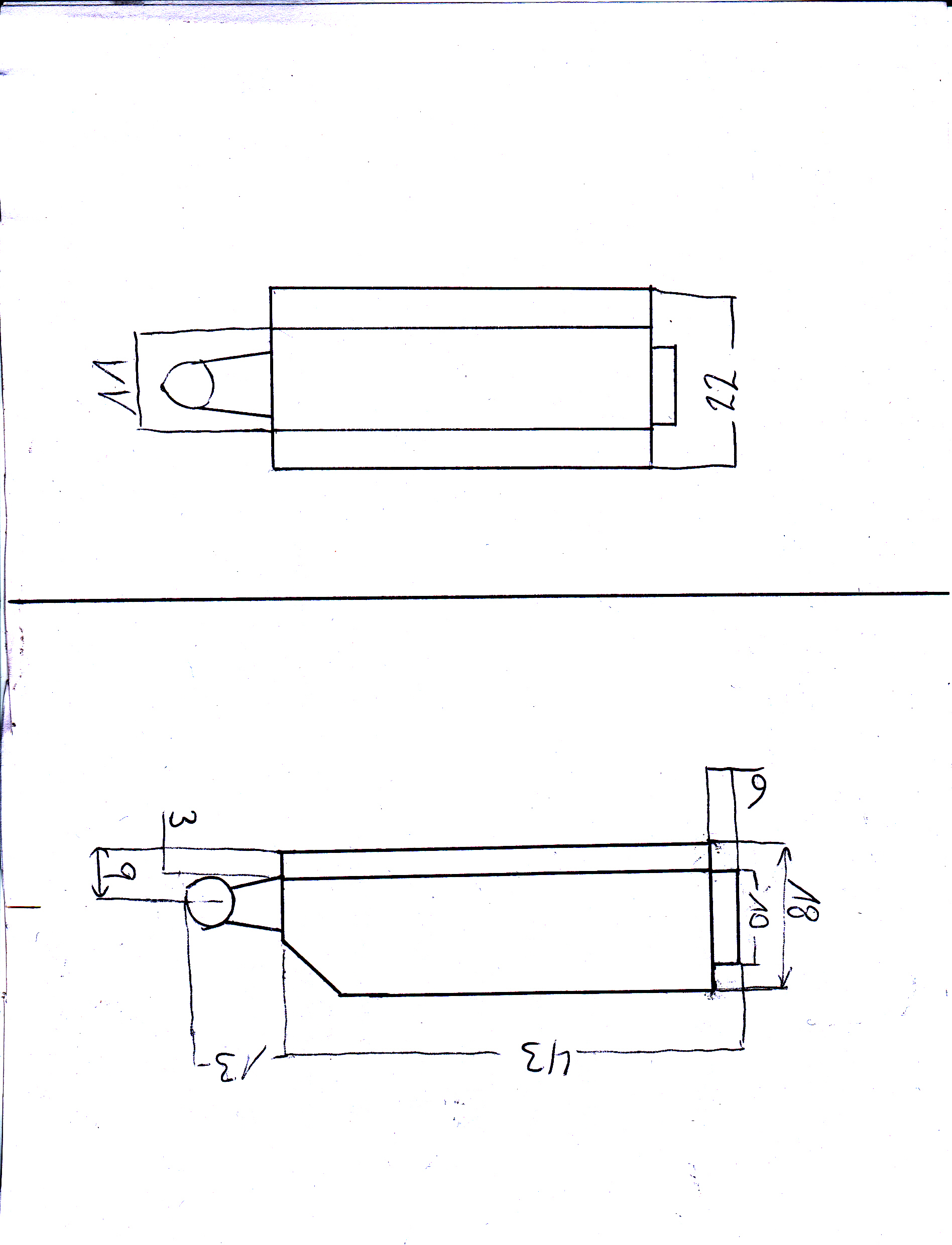

hast du evtl. eine Zeichnung von dem Bauteil mit Bemaßung? -

und würde mich freuen wenn ich die Maße so rasch als möglich haben bzw. irgendwo auftreiben könnte.@ xx179

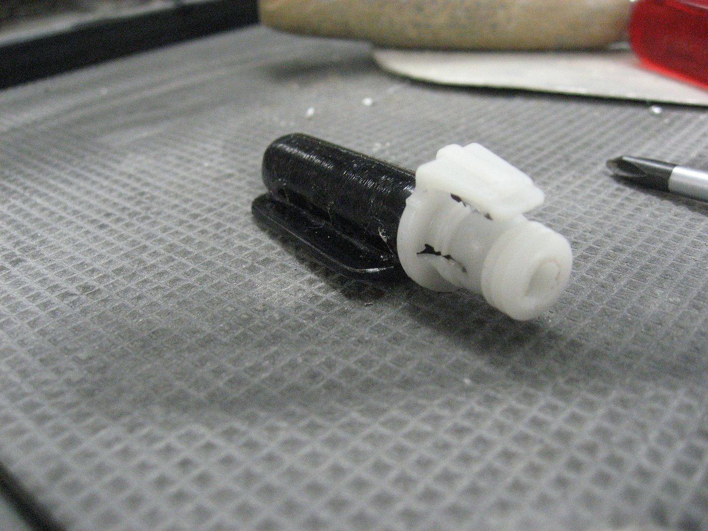

Bestehen noch Chancen dass Du noch welche aus Alu nachbauen könntest? Deine Alu-Halter sind für mich nach wie vor die Favoriten und die beste Art und Weise der Problembeseitigung. Und so wie es ausschaut gibts im Forum doch mehr als einen Interessenten für diese Nachbauten aus Alu

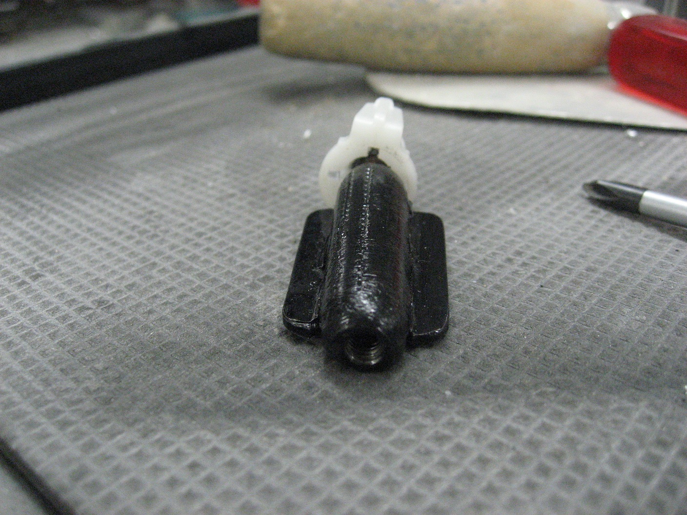

Bin grad dabei mir welche aus Alu zu fräsen.Im Geschäft dürfte es keine Probleme geben die Dinger zu fräsen, ne CNC wäre auch da.

#18 Das Material wäre uninteressant, ich würde viel lieber auf einen Kunststoff (KS) ausweichen. Denn KS bietet bessere Eigenschaften als Alu und wird vllt erheblich billiger. Ich würde auf ein PA6 GF30 oder PA6.6 GF30 ausweichen, da kannst du das Stück in einen Schraubstock spannen und es passiert garnichts und dann schlägst du mit einem Hammer drauf - nichts passiert.
Aber wenn ich jetzt dieses Teil nicht brauche, danke nochmal für die Aufklärung:) dann hat es sich erledigt. Mit entsprechender Bemaßung würde ich mich dennoch drum bemühen. Wenn man solch ein Stück für paar Euronen machen kann und keinen kompletten Scheinwerfer kaufen muss - dann hat man auch spaß am herstellen.
#19 Hmm, ich kenne die veschiedenen Kunststoffe und deren Eigenschaften nicht, kann daher nichts dazu beitragen was nun besser geeignet und ob es einer Alu-version mindestens gleichwertig wäre. Das Problem des (originalen) Halters in den Scheinwerfen ist dass dieser mit der Zeit porös wird, sprich die Weichmacher relativ schnell verfliehen, und dann die Bruchfestigkeit drastisch abnimmt. Das ding zerbröselt regelrecht zwichen den Fingern. Und genau das ist der Grund warum hier viele das problem damit haben. Es ist daher logisch dass man auf ein Material ausweicht welches nicht die genannte negative Eigenschaft hat, und da ist Alu natürlich schnell mal ein Favorit.
Ich vermute mal dass der Halter ständig den UV Strahlen des Xenon-Lichts ausgesetzt ist was den Prozess stark beschleunigt. Ich weiss dass es Kunststoffe gibt die in der Hinsicht viel beständiger sind, evtl auch eine mindestens gleichwertige Festigkeit aufweisen und gut zu verarbeiten sein können. Jedoch hab ich in dem Bereich nicht das nötige Fachwissen.Wenn Du dich da auskennst, kannst ja gerne Vorschläge zu alternativen Materialien unterbreiten. Aber ich denke es sollte dann gegenüber dem Alu in den folgende Punkten im Vorteil sein, sonst macht es keinen Sinn gross nach Alternativen zu suchen.
