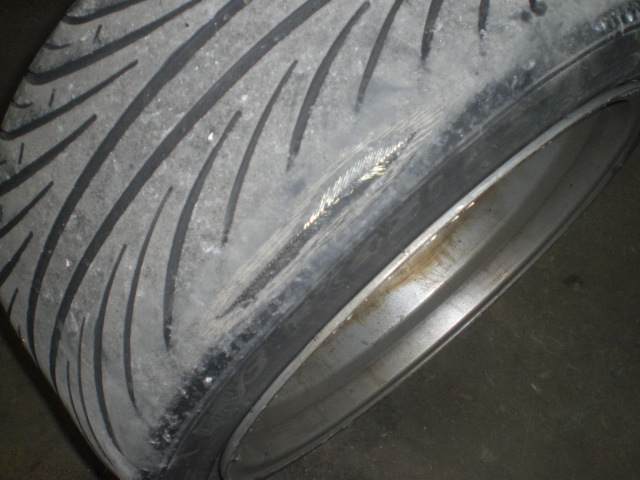

    wichtig ist nur das die spur stimmt UND der luftdruck von mind. 3,0 bar...besser sogar noch 3,2. sonst entsteht sowas wie auf dem unten angehängten pic von meinen ca. 5000 km alten pellen... :thumbdown:

    wie ist das passiert mit dem Reifen, hat der irgendwo geschliffen? mein Reifenhändler hatte zu mir gesagt ich soll den gleichen Luftdruck fahren bei den 255/18 wie bei der Serienbereifung...
