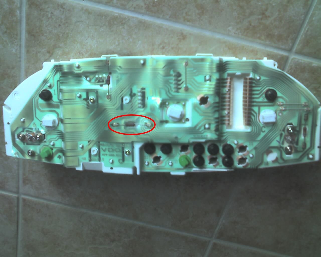

Tacho geht nicht, Widerstand hat es durchgehauen

#3 Hi!
Am Widerstand lags nicht, ist ein neuer drinnen!
Tacho geht mal Tacho geht mal nicht
wenn ich den Omega Früh anlasse zu 90 Prozent geht der Tacho, stelle ich ihn ab und fahr Nachmittags los, geht der Tacho nicht, das MID schaltet auch von l/h auf l/100km hin und her, die Tachonadel springt auch ABER wenn der Tacho gar nicht geht zeigt er nur l/h an und aufeinmal nur F!

#4 Hallo
Wenn du den Widerstand ganz oben meinst, der hat 235 Ohm. Der ist zwischen Zündungsplus und Tanksignal geschalten.
Das blau/rote Kabel ist das Geschwindigkeitssignal bzw. Wegstreckensignal. Das ist ein Impuls. Das bedeutet das da 32 Mal pro Radumdrehung das Signal steigt und wieder auf Null sinkt.MfG
#7 Hi Du!
Genau den meine Ich
Das der Tacho manchmal geht oder nicht geht hängt aber nicht daran oder?
Der Bordcomputer bleibt manchmal nur auf l/h stehen wenn er versucht umzuschalten kommt ein F, für was ist der Widerstand eigentlich gedacht?

#8 Die Farben kann ich bei meinem leider kaum noch erkennen.
Der ist zwischen Zündungsplus und Ladekontrolle geschalten. Wozu der genau gut ist weis ich nicht.
Im Normalfall zeigt dein BC bis 13 km/h den verbrauch in l/h an. Ab 13 km/h schaltet er dann auf l/km um.
Eventuell könnte der Fehler auch beim BC liegen. das er kein richtiges Wegstreckensignal bekommt.
Tausch einfach mal den Widerstand und guck was passiert. -
