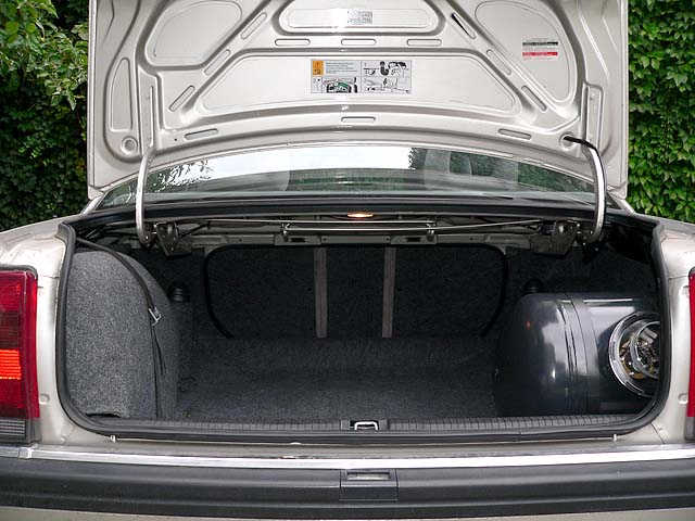

    Falls du noch TankIdeen brauchst. So wars für mich ideal. 75l netto und nahezu voller Kofferraum nutzbar. Fahre oft mit 4-5 Erwachsenen + Gepäck - und geht problemlos.
    Rechts der ist sichtbar, links der ist stehend statt dem Ersatzrad.
