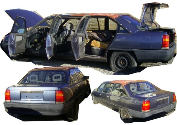

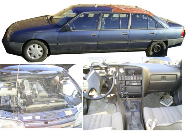

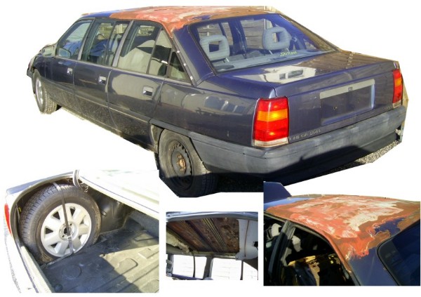

    und das 2 problem,mein opel omega a 6 türer da ist das dach total wegegammelt hinten,jetzt die frage einfach aus 3 omega dächern 1 machen weil doch ein seltenenheitswert der wagen hat oder den wagen zum langen pick up umbauen,was meint ihr???
    unten mal paar bilder vom 6 türer der nen sehr schlechten zustand hat,aber dafür rostet er noch nicht an den kotflügel und am unterboden nur am dach!

    neinnnn so ist es nicht,also ich könnte einen 4.0 bekommen,der hatte aber vor 8 jahren nen überschlag,und seit dem stand der in der garage bei dem besitzer,und da wollte ich fragen ob es sich lohnt ein neues dach druff (nicht wie bei banglabastler sondern von ner firma so karosseriebau die sollen das machen oder soll ich besser ne neue rohkarosse für den motor nehmen,, und aus dem 3 dächern zu 1,hasz du net geschaut das dach beim meinen 6 türer ist ja docheiniges länger wie bei den normalen,bei opel wurde es original aus 2 oder 3 dächern von nem normalen omega zusammengesetzt,aber da es ja so rostet,entweder neues machen lassen auch von firma oder leiber den 6 türer zu nem pickup umbauen,so meinte ich das,handelt sich ja um 2 autos!!!oder wie würdest du es bei dem 6 türer modell machen mit neuen dach??aus 2 dächern ein langes machen,oder kennst du da was anderes?

    na, das das dach eines sechstürers länger ist, ist mir schon klar...wie das 'lange' dach zusammengehäkelt wurde weiss ich leider nicht. wurde die stretch von opel verkauft? oder von einem karosseriebauer??
    leider hab ich mit so gestrechten limos keine besonderen erfahrungen... ;) ...in diesem falle würde ich tatsächlich nen karosseriebetrieb fragen. die werden es wohl wissen...

    und zu dem 6 türer der wurde original von opel angeboten,laut senatorman.de nur 6 stück offiziel in deutschland,und da mein onkel bei opel in rüsselsheim arbeitet sagte der das die aus 2 omega dächern 1 langes gemacht haben,aber weil es zu lagn war und ople keine zusatzstreben verbaut hat ist das dach zu instabil,durch die fahrt vibriert das dach so stark das der lack abplatz und sich dann darunter der rost super verbreiten kann, laut seinen aussagen,

    Aber wie seht es mit dem 6 türer aus,neues dach aus 2 dächern zusammenbaslten wie opel damals oder lieber pick up umbau daraus machen???
