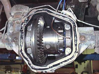

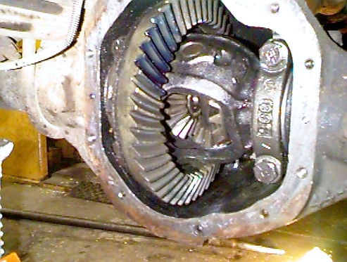

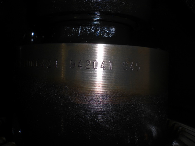

woran erkenn ich denn das es sich tatsächlich um ein gesperttes handelt? der verkäufer hat das ding zwar aus einem 3000er ausgebaut, hat aber keine ahnung von der materie...an den pics von roadrunner kann ich leider nich viel erkennen...
muss da irgendwo s45 stehen oder ist da nur ein kreutz wie manni geschrieben hat??

- diff aus dem 3000er wird angeliefert und anschließend kontrolliert...kreutz oder 's45' markierung ist vorhanden

#25 jo, hab mir die pics nochmal anjeluurt...ich würd auch sagen das das linke ohne sperre und das rechte mit dieser sprerre ist...muss zu meiner schande gestehen das ich noch NIE so ein diff aufgemacht habe...
edit: ahhh...ja, jetzt ja...dank dem link von kollegen xx weiss ich jetzt bescheid was es mit diesem 'kreutz' auf sich hat...na, dann werd ich mal am samstag das diff aus dem 3000er aufmachen und da reinschauen...danke für den link...

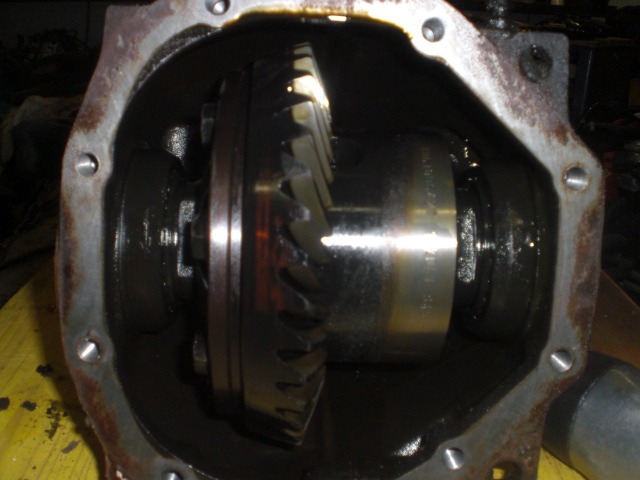

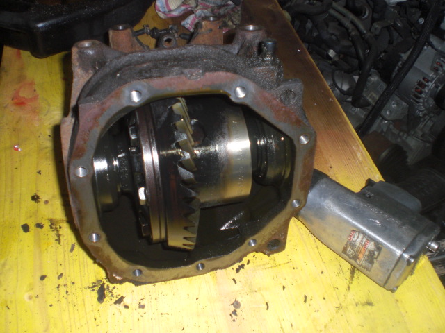

#30 so...der antichrist hat wort gehalten und ein diff aus nem ollen 3000er angeschleppt... ...jetzt weiss ich auch was mit diesem 'kreutz' gemeint ist wenn man(n) in die öffnung der antriebswelle reinluurt...
hab das ding mal aufgemacht und ein paar pics gemacht...leider hatte ich aber keine zeit mehr daran weiterzumachen. geplant ist jetzt, wie von kollegen manni schon praktiziert, den sperrkörper erstmal da raus zufummeln und in das diff aus meiner jetzigen schalt-omme zu implantieren...kann mir denn noch jemand sagen auf was ich noch achten muss und ob ich neue teile vom foh brauche?
was hat es mit diesen lagerkörben auf sich?
für antwort dankbar
