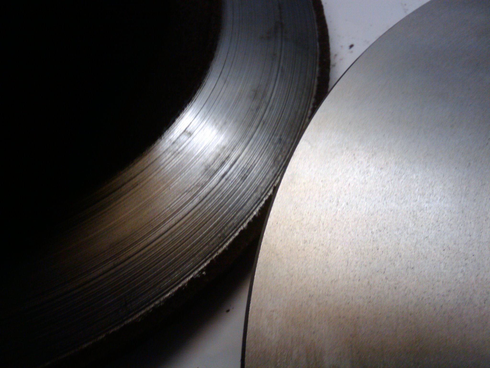

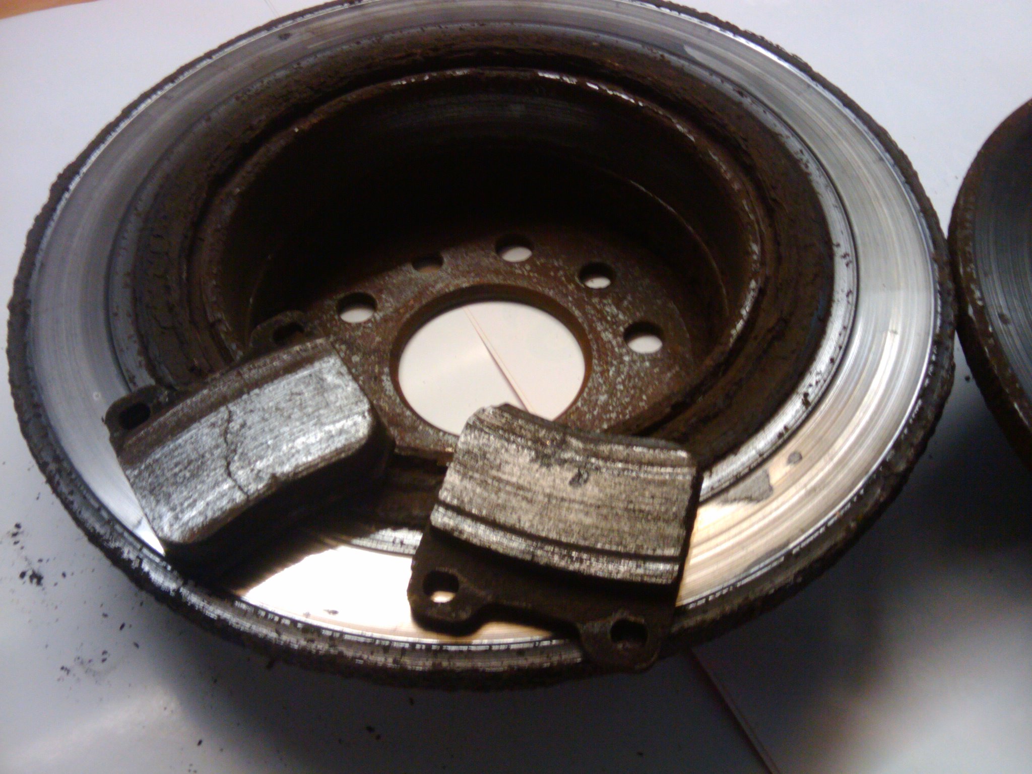

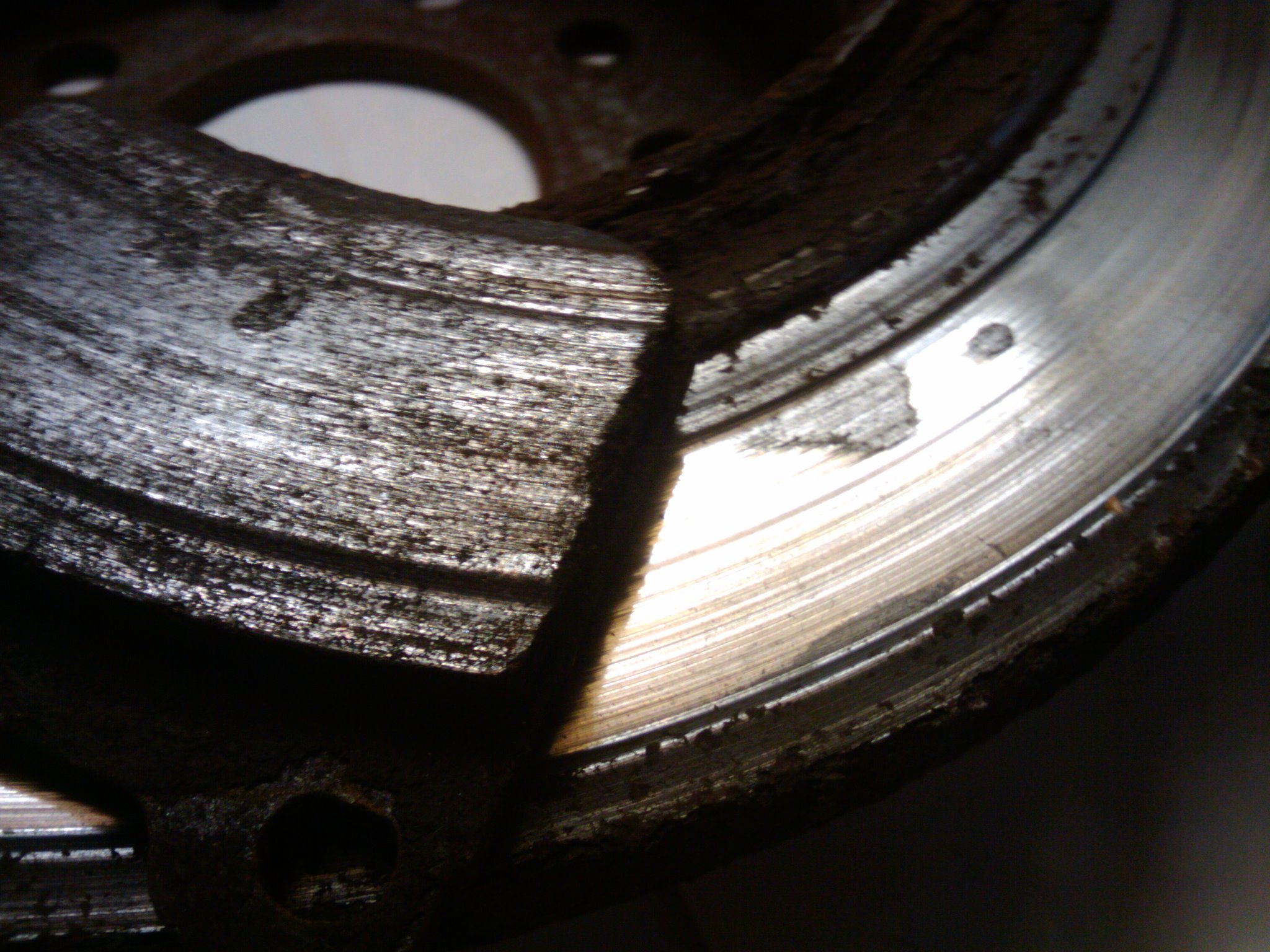

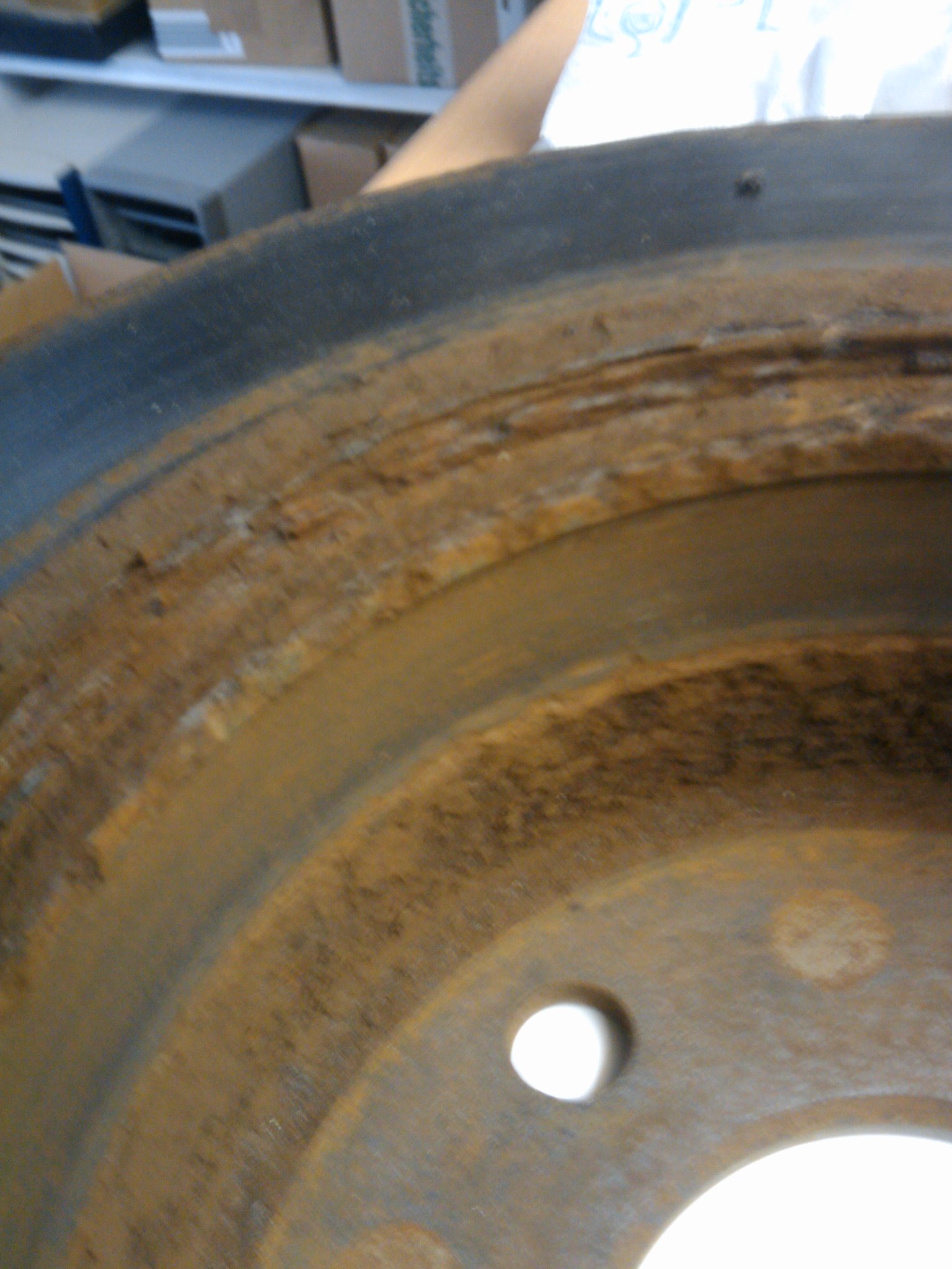

Bei meinem sind die Bremsen fällig... aber richtig. Nun wollte ich zur Reflektion das ich auch nichts vergessen hab mal einmal alles durchgehen. Ich nehme zur stütze die Anleitung von Emling http://www.emling-online.de/kfz.html. Folgende Teile habe ich bzw. bekomme ich heut noch:
2 Scheiben vorn belüftet
4 Klötze vorn
2 Bremsenverschleisskontakt (die alten Brechen auseinander?)
2 Scheiben hinten voll
4 Klötze hinten
4 Splinte hinten
2 "Kreuz"federn hinten
4 Bremsbacken
Bremsflüssigkeit
Kupferpaste
Loctite
Der Bremskolben hinten rechts aussen sitzt fest. Deswegen auch noch einen Dichtungssatz. Soll ich da nur einen Bremssattel machen oder gleich alle? Ich tendiere eher zu alle was gemacht is, is gemacht. Gibt es noch irgendwas was ich vergessen hab? Wie siehts mit dem Handbremsseil aus? Ist das haltbar oder gehen die auch öfter kaputt? Gibt es noch irgendwas was man gleich mitwechseln sollte? Also nich so das ich zwingend geld ausgeben will, aber ich mein für den ganzen Spass habe ich jetzt knapp 200 Euro aufn Tisch gelegt. Das kosten bei BMW allein zwei Bremsscheiben...
