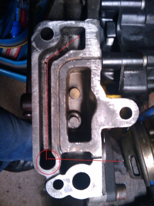

    es ist die zylinderkopfdichtung bzw der zylinderkopf..
    die dichtung wurde vor ner woche erneuert (laufleistung 250 000 km) und auf grund der km leistung wurde der kopf nicht geplant.. die hatten angst das denen die pleuls kaputt gehen..
    aber dadurch das der kopf nicht geplant wurde hat sich bei temperatur der motor n bisschen verzogen und wasser in die zylinder gelassen weshalb die kerzen nass geworden sind und die karre nichtmehr angegangen ist.. heute morgen ging er an und hat schön weiß gequalmt hinten.. und im innenraum nach öl gestunken.. zudem kam das der richtig viel abgase oberhalb des krümmers rausgehauen hat..
    ich hoffe mal das der kopf keinen riss hat..
