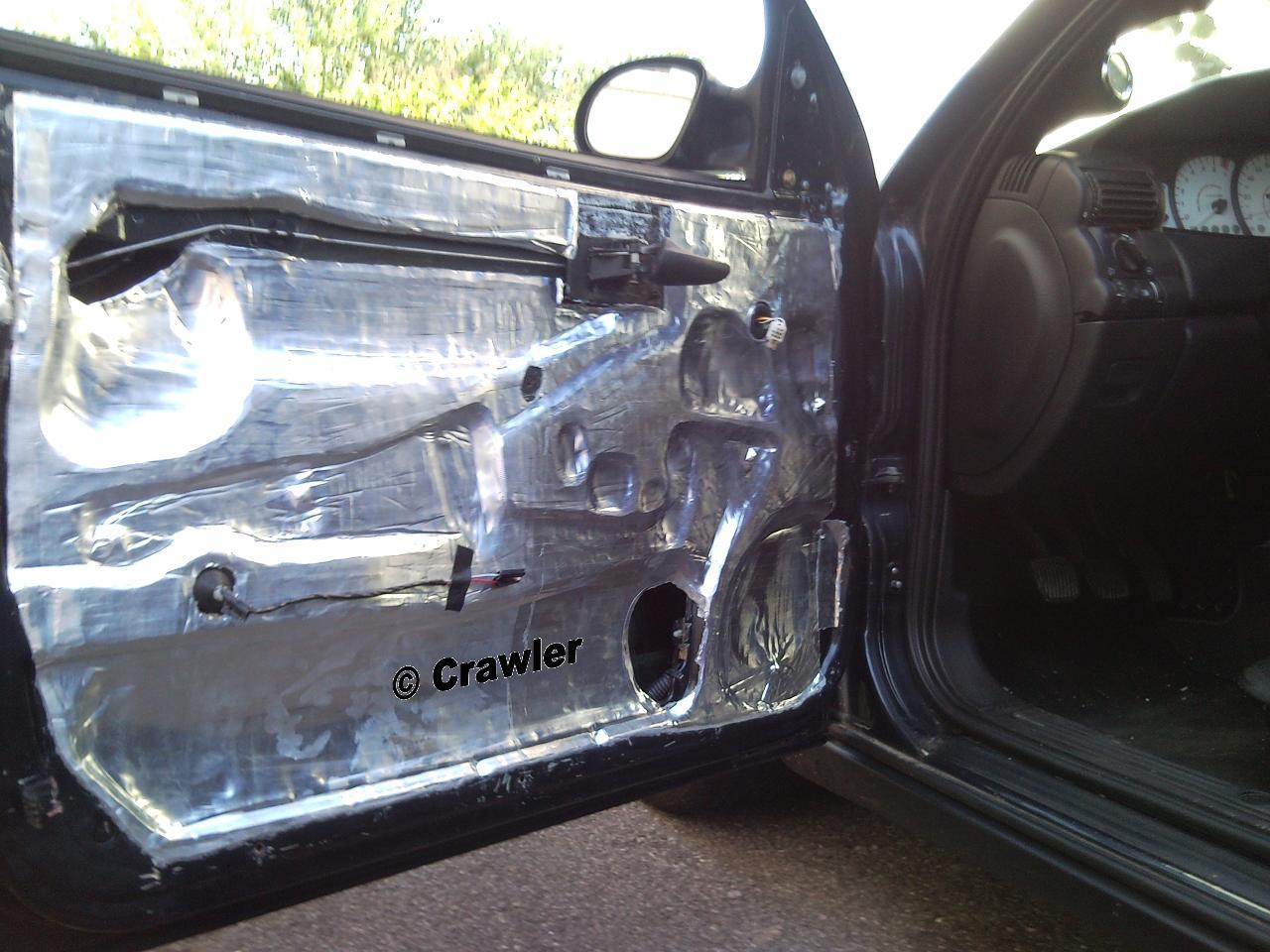

Heute Dämmung:
- für Doorboards MUSS man dämmen, da sonst das Karrosserieblech anfängt zu vibrieren/schäppern was den Hörgenuss trübt. Es reicht aus ein paar Streifen an das Aussenblech und Innenblech zu kleben. Ein kleiner Faustschlag auf das Blech und man merkt den Unterschied, bzw hört ob man seine Arbeit gut verrichtet hat. Hierfür muss man die nervige Folie entfernen, dämmen und wieder aufkleben. Das geht einmal aber mehr auch nicht. Da ich bisher schon zu oft an den Türen rumgebastelt habe, hatte meine Originale Folie den Geist aufgegeben. Somit musste ich auf eine dicke Folie aus dem Baumarkt umsteigen und diese mit doppelseitigem Klebeband ankleben. Hält!
Allerdings sieht das echt Kacke aus (gut es sieht keiner
) aber das 9+ ultra ists auch nicht. Somit weg mit dem Scheiß und mal richtig dämmen.
benötigt wird
- Bitumenmatte mit Alubeschichtung, selbstklebend
- Waschbenzin + Lappen (für's entfetten)
- kl. Tapetenrolle (zum anpressen der Bitume)
- Cutermesser (anpassen)
