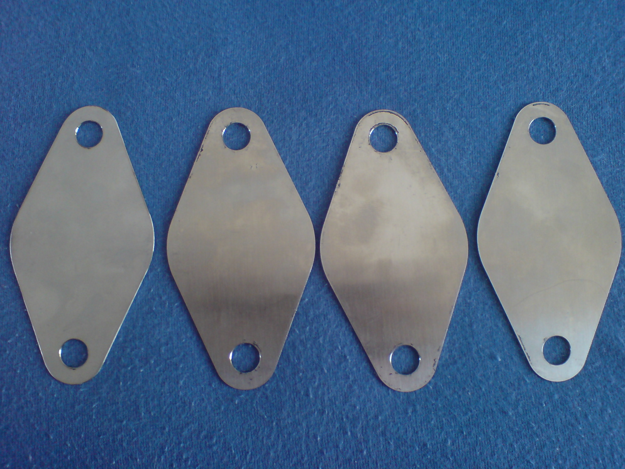

    Da ein neues AGR Ventil bei Opel irgendwie als Gold gehandelt wird und die billigen Ebay AGR wohl nicht grade lange halten sollen habe ich mit meinen Onkel geredet, der sagte nur Feldabhilfe 1897, geh zu dem FOH zeig im den Wisch und basta.
    Also ich den Zettel genommen eine Blinddichtung gekauft die rund 12 Euro gekostet hat, selber eingebaut und mal so rumgehfaren, kam aber immer die MKL Leuchte, also wieder zum FOH hin und gefragt ob die mir das Sogtwareupdate machen können, nach 3 ST hat er es endlich gemacht!!! Erst behauptete er das kein Softwareupdate gibt, und redete er auch wegen Steuerhinterziehung etc. Dann soll es in meinem Astra vom BJ 2000 angeblich keine Z16XE Motoren verbaut sein sondern nur X16XE Motoren!!! Nach langen hin und her und ca 30 Seiten von Opel direkt kam die Bestätigung das mein Astra von Bj2000 einen Z16XE hat und da das Softwareupdate erst ab Fahrzeugen von MJ2002 gilt muss man bei meiner Fahrgestellnummer an der 10Stelle ne 1 oder 2 zu meiner Nummer dazufügen! Und nein es ist keine Steuerhinterziehung! Beim Z16XE erreicht der Motor auch ohne das AGR die Euro 4 Norm! Ob es beim X16XE genau so ist weiß ich aber nicht!!! Nach ca 20min war die neue Software nun drauf! gekostet hat es 20 Euro.
    Ergebniss Motor säuft kein Öl mehr, ziehtt von unten schon ein wenig besser durch und der Verbrauch ist besser geworden! Auch das Teillastruckeln ist kaum noch vorhanden und Spürbar, man seht es nur am DZM das er ca 100 Umdrehungen hin und her pendelt. Davor mit dem verrusten AGR Ventil waren es bis zu 600Umdrehungen!
