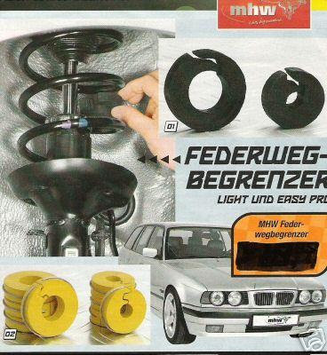

    da ich jetzt ja schon meine 60mm Spurverbreiterung drauf habe (und 50mm tieferlegung) aber noch nicht die richtigen Felgen, wollte ich bis ich bördel usw. auch bei mir Federwegsbegrenzer ranpacken.
    Meine Frage ist wie viel Federweg kriege ich damit weg?
    Da bei mir der Reifen nicht nur bei Starken Kurven aufsetzt, sondern jedes mal wenn er sich durch eine Bodenwelle aufschaukelt.

    das ist bei den Federwegsbegrenzern unterschiedlich.
    Bei sehr festen kannst du rechnen 1cm Federwegsbegrenzer = 0,7cm weniger Federweg. Vorrausgesetzt die Originalen sind draussen. Denn sonst drücken sich die neuen Federwegsbegrenzer in die Originalen rein und dann stimmen die angaben natürlich nicht mehr.

    Naja, meinst du es würde mir was bringen wenn ich mir son 10er Pack hole?
    Aso ja, 22,2 kommt bei meiner Messung raus, und ich würde dann auch passende kriegen.
    wenn du welche nimmst, die man ineinander stecken kann würde es klappen.
    Andere würden sonst rausfallen. Oder die beste lößung, welche, die man über die Kolbenstange schiebt.

    Also, die die ich jetzt auf die Schnelle kriegen kann sind einfach nur zum raufstecken, und nach meiner Meinung nicht zum zusammenstecken.

    Habe mir jetzt so ein 10er Pack geholt was zum ineinander stecken ist, werde jetzt los und morgen berichten.

    Also,
    habe jetzt auf jeder Seite 3 Stück zum zusammenstecken drin und bin SEHR zufrieden.
    Hatte zu erst alle drin, aber da ist er mir zu hoch gekommen, jetzt setzt er nicht auf ist aber auch nicht total fest.
