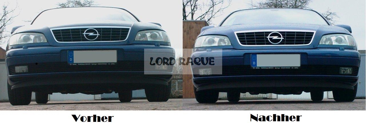

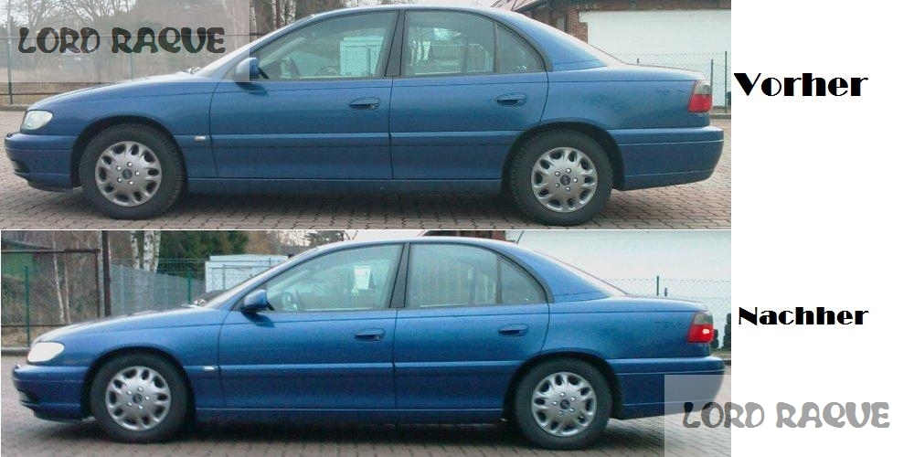

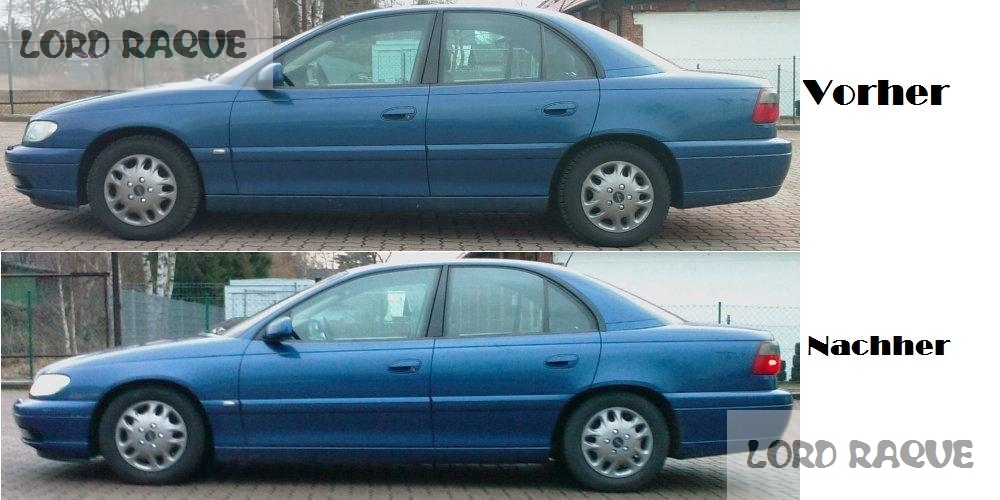

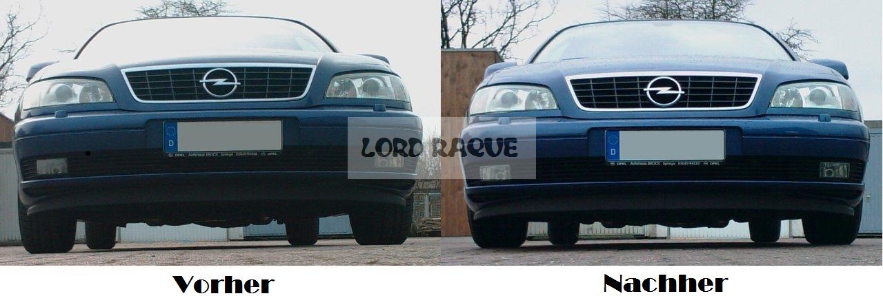

    So... Gestern war es nun soweit!
    Um 11 habe ich die neuen Federn bekommen, hatte den Dicken sowieso gerade auf der Bühne, also gleich die Federn gewechselt :D
    Es sind Rema-Federn (sind die gleichen wie AP), laut Gutachten 35mm tiefer!
    Bin nun noch nicht soviel gefahren, aber im Moment absolut zufrieden! Insgemsamt ist alles etwas straffer aber nicht brett-hart, es schaukelt eben nicht mehr so wie mit den original Federn!
    Hier mal zwei Bilder zum Vergleich :thumbup:
    EDIT: Noch ein kurzer Nachtrag, er ist ca. 60mm runter gekommen!
    EDIT2: Der Tüv hat das Fahrzeug mit ca. 50mm tiefer eingetragen, Abstand zu den Linsen beträgt 55cm, ist also gerade noch im Rahmen!
