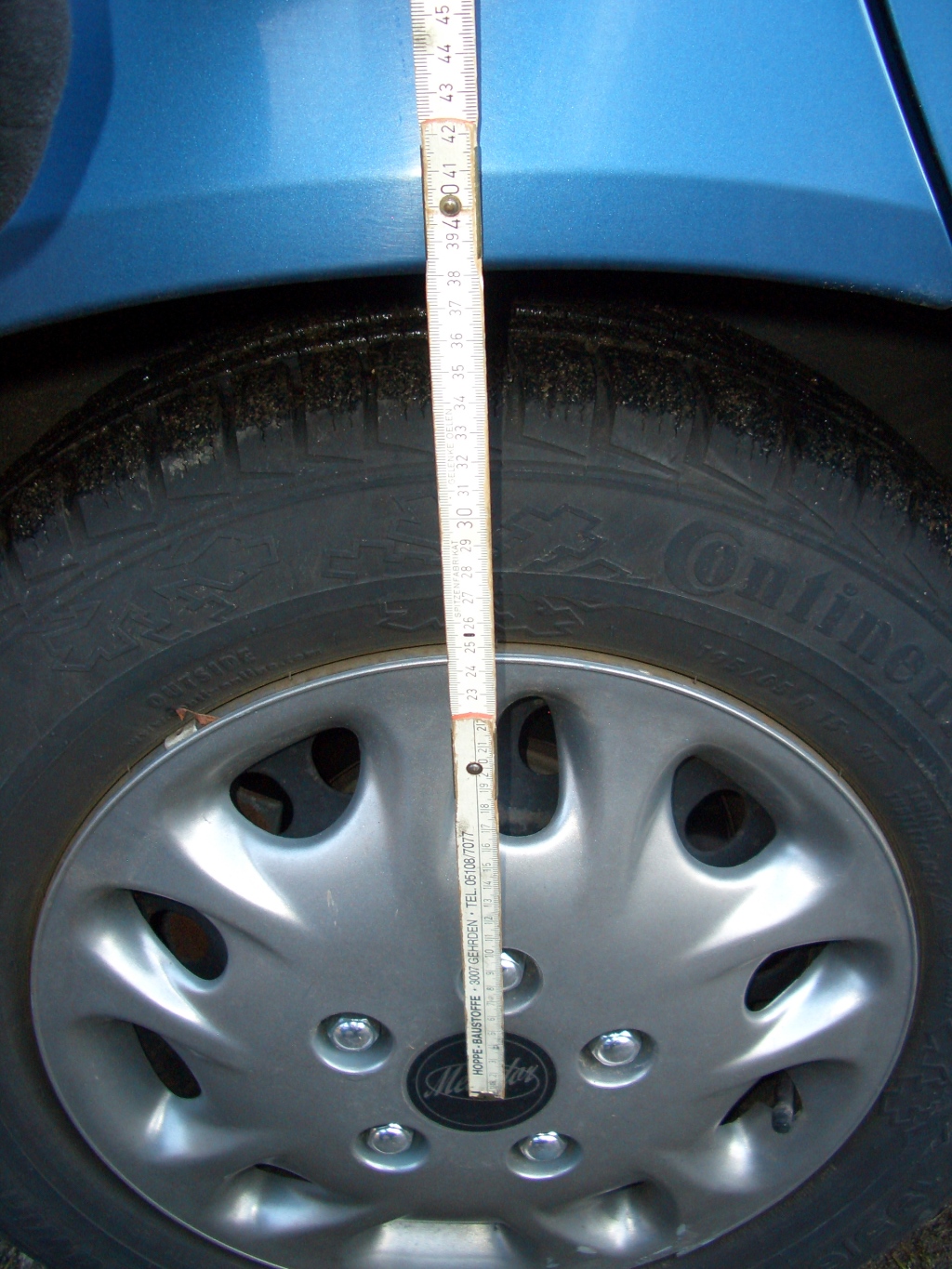

Motor 2,5 v6 x25xe limo
vorne 31,8 cm
hinten 33,0 cm
mit Rema Federn und monroe Dämpfer

Hallo Leute habe meinen dicken auch mal vermessen und bräuchte jetzt mal eure Hilfe .
Die Maße sind Va 36cm
HA 35cm
jeweils Mitte Radnabe zu Kotflügel Unterkante gemessen
so nun die Frage ist da ein Fahrwerk verbaut bei diesen Maßen da wenn er neben einer anderen Limo stehtist er hinten schon ganz schön tief eingetragen ist im Schein nichts da aber der Tüv in einem Jahr vor der Türe steht müßte ich mich mal nach den eventuell fehlenden Abes Ausschau halten finde ihn angenehm hart neigt in langen Bodenwellen zu leichten Springen nicht schlimm aber spürbar eigetragen habe ich noch Alus in der Größe 9,5 -19 vorne und hinten 11-18 leider waren die beim Kauf nicht mehr vorhanden.
