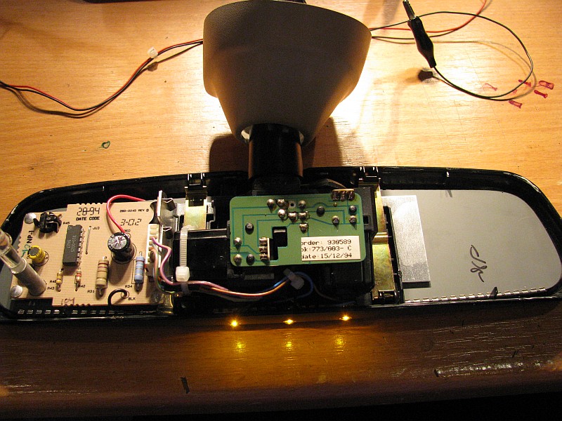

hab versch stecker unter der lampe gehabt... hab einfach gemessen wann strom bei zündung an kam und hab die laut pin belegung hier ausm forum am spiegel angeschlossen....dann den neuen einfach raufgeschoben und fertig...
dummerweise is bei der aktion meine scheibe gesprungen, also auf keinen fall von innen gegen die scheibe drücken ![]()
hab auch den vollmotorisiertenspiegel, aber nur die abblendfunktion (also plus und minus) angeschlossen...
so schaltet er zwar bei rückwärts nicht ab, aber wer beim caravan beim rückwärtsfahren nur innen spiegel guckt gehört eh verhaftet...
auch tagsüber blendet der spiegel nicht ab wenn er nicht soll...
