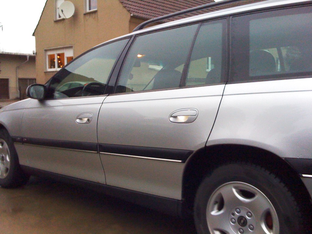

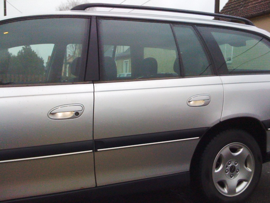

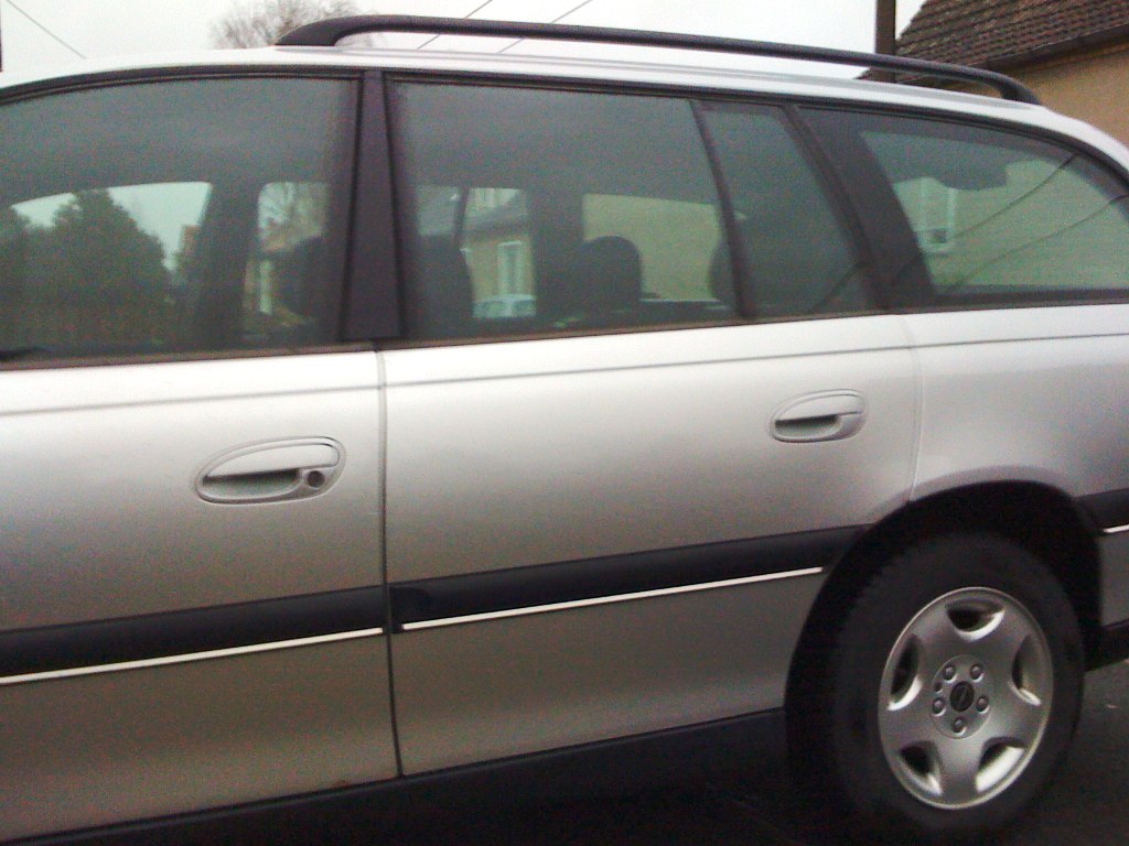

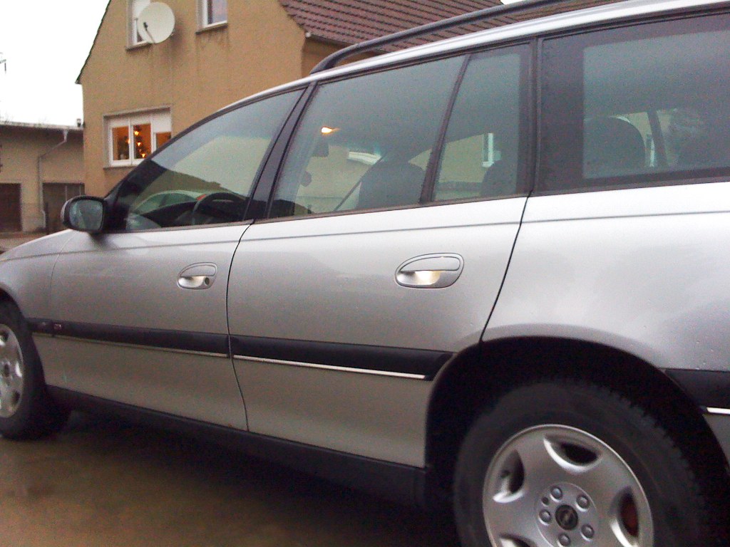

    hier ein paar bilder!
    nein, mehr ist es nicht!
    den dauerstrom von den einstiegsleuchten die sind ja masse geschalten!
    dann aus jeder tür ein masse kabel zum zv steuergerät, auf dem weg dorthin kabel zusammen nehmen, und auf das grau/schwarze kabel klemmen!
    die zeitschaltung übernimmt das stg, wenn man per fb entriegelt geht ja die innen leucht auch an!
    mfg ronny
