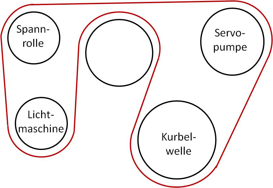

    also ich versuche es mal zu beschreiben wie er drauf sollte (eigentlich)
    von spanner zu lima von lima nach oben zu dieser flachen scheiben da läuft der riemen mit dem rücken rüber dann runterzur kurbelwelle und von dort aus zum klimakomp und dann nach oben zur servopumpe und dann sind wir eigentlich einmal rum :(
    aber erwill nicht drauf...man man ...drehhh noch durch

    Bist du dir sicher, dass du den Riemen auch richtig aufziehen wolltest? Versteh mich nicht falsch, aber du wärst nicht der Erste, der versucht, den Riemen falsch aufzuziehen.
    Hier eine kleine Skizze zur Orientierung. Vieleicht hilfts ja.
    Wenns der richtige Riemen ist hilft evtl. ein Rohr oder so was als Hebel für den Schraubenschlüssel zum Entspannen der Spannrolle. So bekommst du vieleicht einen cm mehr Platz.
    Mach den Luftfilterkasten raus. Dann kannst du den Schraubenschlüssel schon tiefer an der Spannrolle ansetzen und bekommst dadurch etwas mehr Weg zum spannen. Das ist dann der fehlende Zentimeter.
    Beim auflegen schiebst du ihn als letztes auf die "flache Scheibe" (Wasserpumpe) auf.
    DIe Skizze ist soweit o.k, du musst halt noch den Weg über den Klimakompressor gehen.

    danke für eure antwort..... ja habe alles richtig gemacht zumindest so wie es auf dem bild ist bloß das ich noch über den klimakomp gehe,und Kasten ist auch samt kompletten ansaugtrakt draußen...also ich kann auch alles einsehen....ich versuche mal ein bild zu machen....wieviel mir auch zur Wappu fehlt....ist echt der hammer habe sowas noch nicht erlebt....(dachte auch schon an einen produktionfeheler(schliese ich aber ehe aus)und der spanner ist am anschlag :cursing: ...also da geht nichts mehr.....
